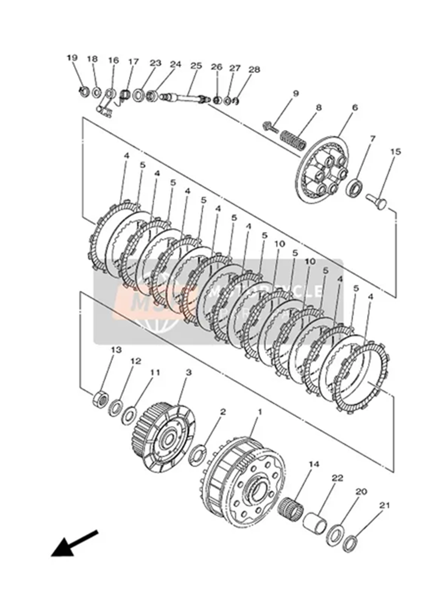

    Gestern die Kupplung zerlegt, keine Gebrauchsspuren, keine Abnutzungen, fast wie neu.
    Hat irgendwer noch eine Idee was da sein könnte ?????
    Hallo
    Das Ruckeln und das Raffeln soll verschwinden, durch meine Fahrweise ( Fahrlehrer ) ist es absolut störend wenn sie solche Geräusche macht.

    Jetzt hab ich mal den Korb bestellt , dann schauen wir mal was da rauskommt
