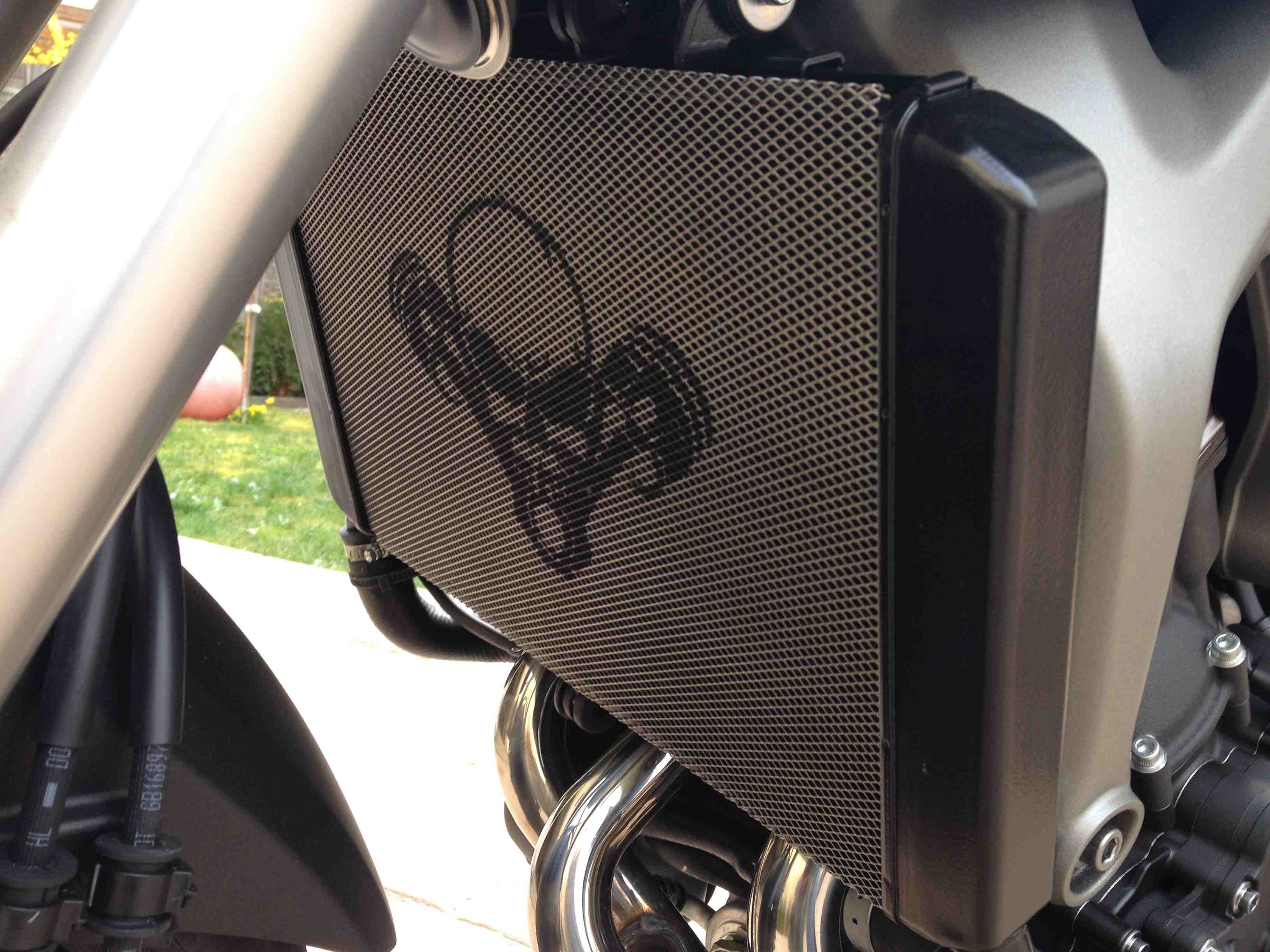

Jep, ist schwarz lackiert

Ja, ist mit einer hitzebeständigen Farbe lackiert. Ich habe auf einer gewöhnlichen Universal Etikettenfolie von Zweckform das Bild ausgedruckt und dann mit einem Skalpell die Schablone angefertigt. Anschließend auf das Gitter geklebt und lackiert. Ist ein bisschen knifflig aber mit nem Bier und einer Stunde Zeit geht’s
hier mein Antwort auf Baumarkt Tuning
