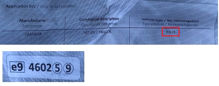

    Dann habe ich mir (zum ersten mal) die Papiere zum Auspuff angeschaut. Folgendes ist mir aufgefallen:
    Bild - Krümmer.jpg: das sollte die E-Nummer zum Krümmer sein, erstens habe ich diese nirgends auf dem Krümmer gefunden. Zweitens steht unter den Zugelassenen Modellen nur die RN29

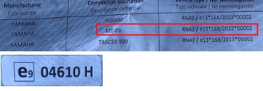

    Bild - ESD.jpg: das sollte die E-Nummer zum ESD sein, die steht auch auf dem ESD und in den Modellen ist die RN43 aufgeführt.

    - Ist die Anlage überhaupt zugelassen für mein Modell - bis jetzt bin ich davon ausgegangen, da beim Händler gekauft?
