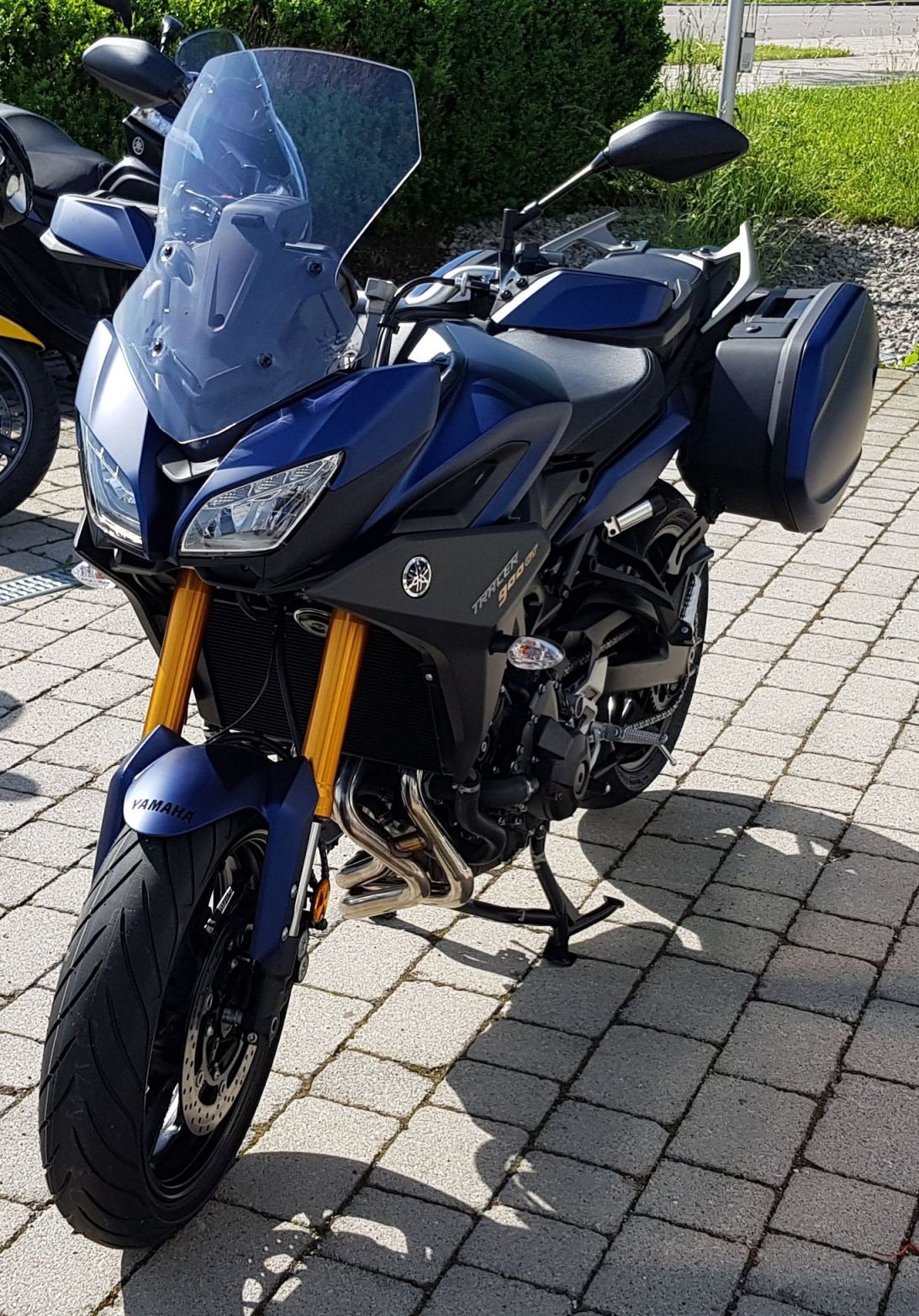

    Ich hab heut auch meine Hübsche zum ersten "Höhenflug" ausgeführt :D 8-)
    mt09.de/forum/gallery/image/5464/
    Ein paar Eckdaten unserer Tour:
    - Länge: 271 km
    - Höhendifferenz: 4663 m
    - maximale Steigung: 23.9%
    - maximales Gefälle: 25.7%
