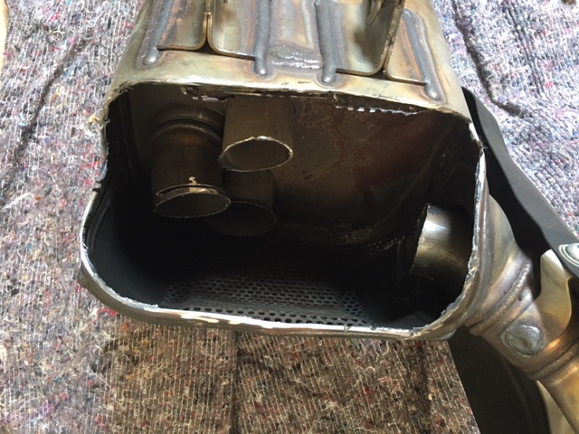

    So gerade angebaut. Hab am Ende alles selbst gemacht bis auf das Schweißen. Habe dafür 50€ bezahlt inkl. sauber polieren. Die Naht ist kaum erkennbar.
    Habe 6 Löcher a 10mm gebohrt und das S-Rohr entfernt. Bin absolut zufrieden mit dem Ergebnis. Dachte viele hier übertreiben, aber der Sound gefällt mir nochmal wesentlich besser als der Akra mit DB Killer.
    Im Vergleich zum Original schon deutlich lauter, aber dafür auch sehr kernig und kräftig. Leistungsmäßig konnte ich keinen Unterschied feststellen.
    Insgesamt würde ich es wieder genauso machen, 90€ für den Auspuff, 50€ fürs Schweißen und etwa 10 Euro für Kleinzeug.

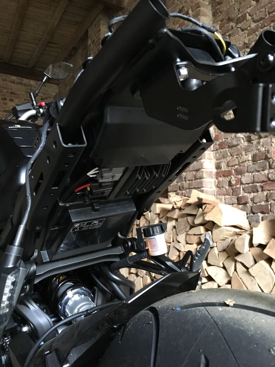

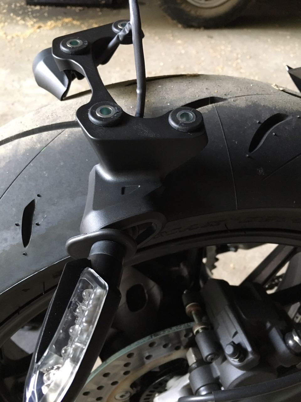

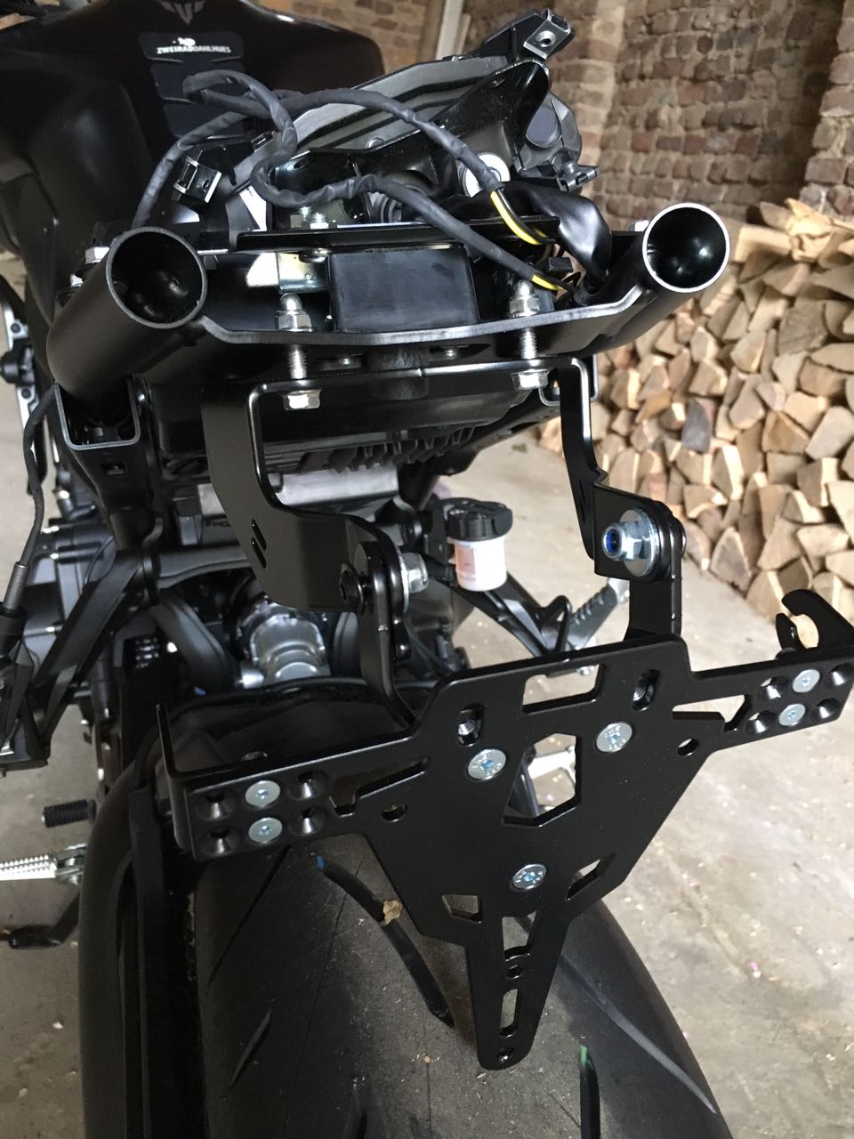

    Ich habe im Netz keine Anleitung gefunden und mich einfach mal dran gesetzt. Kannst du eventuell noch Fotos einstellen, wie das ganze bei dir aussieht?
    Ich habe heute einfach mal begonnen und hab ein paar Fragen:
    Unten an der Schwinge ist die Schraube im Weg, kann ich diese einfach reindrehen bis es passt?

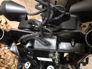

    Hast du das Kabel für die Kennzeichenbeleichtung zusammen mit den anderen Kabeln oberhalb des Federbeins durchgeführt?
    Ich denke es gibt hier keinen anderen Weg als die Original blinkeraufnahme zu zerstören oder das Kabel zu kappen und neu zu verkabeln?
    Wie ist das mit den Muttern, die den Kennzeichenhalter tragen, hast du hier eine Unterlegscheibe verwendet oder wie regle ich das am besten? Die Schrauben sitzen nachher so ja nicht fest.
    Und wie sieht das Heck nachher bei dir aus? Die Verkleidung die das Schloss abdeckt kann ich nicht mehr verwenden oder?
    Sorry für die Dummen Fragen, aber ich mache das zum ersten Mal und bin auch nicht begabt in sowas ^^
    Wow vielen Dank, dass du Dir die Arbeit gemacht hast. Das hat mir sehr geholfen. Habe eben mit einem 6mm die beiden oberen Löcher gebohrt.
    Jetzt hängt es am Original Halter und ich kann morgen fahren 8-)
