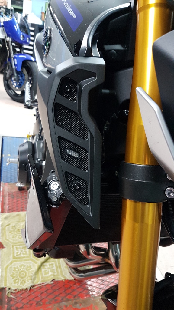

Also hier der link von den Motoren Deckeln ist ein Set links und rechts Material Alu in verschiedenen Farben zu haben das Schwarze ist POM Kunststoff.
https://www.aliexpress.com/ite…=a2g0s.9042311.0.0.bHo8MG

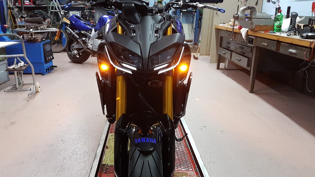

es gibt noch kleinere 2 LEDs aber aufpassen die sind nur für hinten zugelassen diese mit 5 LEDs vorne und hinten, dran denken es braucht noch ein neues LED Blinker Relais am besten eines kaufen das für Yamaha passt das hat den richtigen Stecker dran und kann einfach ausgetauscht werden.
korrekt Anschluss einfach, Montage aufwendig. Bei Toni umgekehrt Montage einfacher aber Verlegung aufwendiger da die Blinker an der Lampenmaske liegen.
Original Blinker sind bei der 2017/2018 Am Kühler montiert das ist ein Plastik-teil darüber wird die Lackierte Kühleradeckung montiert. ich habe die original Halterung abgeschnitten und fein verschliffen.

bzgl Blinker
Toni, auch sehr gute Auswahl.

Hallo Toni bezgl Blinker ich weiss nicht Hinten habe ich MotoGadget M-Blaze vorne SHIN YO LED Blinker MODUL 1 zum einbauen war ziemlich viel Arbeit aber da ich Blinker nicht mag mussten sie so unauffällig wie Möglich sein
