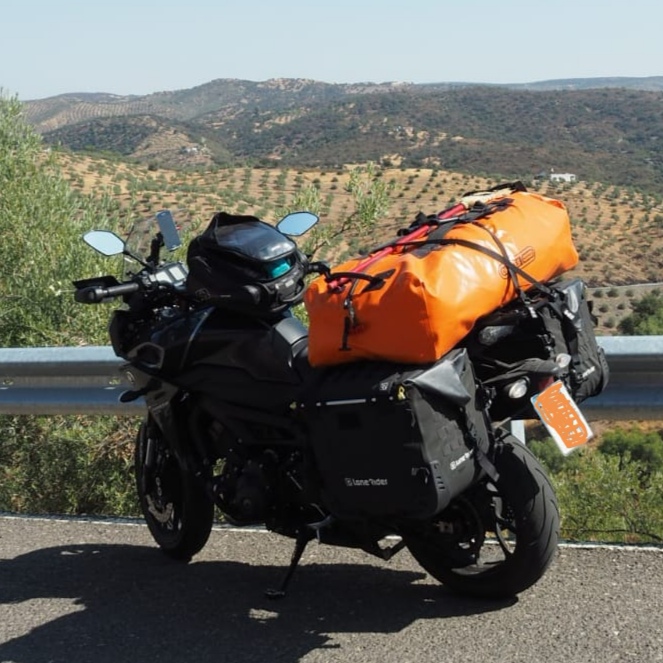

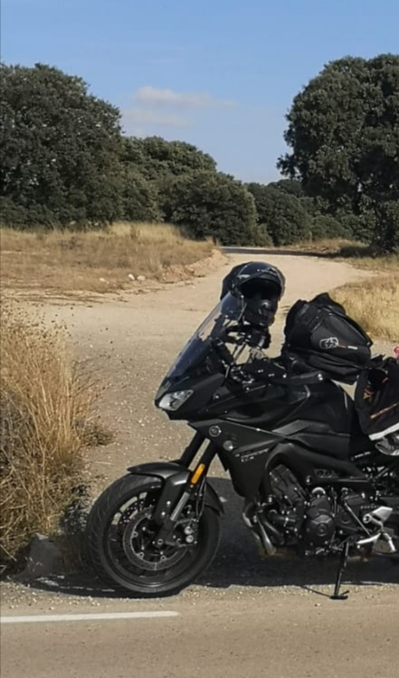

Ich fahre eigentlich nie ohne den Tankrucksack und kann keine Probleme feststellen, jedenfalls in Normalgröße. Ausgefahren möchte ich nicht dauerhaft fahren, aber so für die letzten Kilometer wo man vielleicht noch Proviant eingekauft hat ist es ok.
Ich bin 1,83m und kann den Tacho komplett einsehen. Bei 1,75 musst Du probieren, ob z.B. Blinkkontrolle noch sichtbar ist. Gekauft hatte ich alles bei FC Moto.
Der Adapter "Oxford Type 5 QR" passt bei mir. Was ich jetzt nicht mehr weiß, ob da auch Schrauben bei sind oder die originalen weiter verwendet werden oder ob ich selbst längere besorgt habe.
Was ich zur Verwendung mit dem Oxford Tankrucksack noch empfehlen kann: ROKSTRAPS SPANNGURT 30-106CM X 16MM. Gibt es z.B. als Zweierset bei Louis. Original ist bei dem Tankrucksack ein Sicherungsriemen zur Befestigung um den Lenkkopf dabei. Dessen Nutzung fand ich sehr umständlich. Ich habe daher einen Teil des Rokstrap dauerhaft um den Lenkkopf befestigt und das andere Ende am Tankrucksack. Funktioniert bestens, stört kein bisschen, stabilisiert den TR etwas und ist blitzschnell an und abgeklickt. Wenn gewünscht kann ich noch ein Foto einstellen.
Nach dem Aufsetzen schaue ich immer noch mal kurz unter den TR, dass alle Krallen eingerastet sind. Manchmal muss ich kurz nachhelfen.
Für mich der beste Tankrucksack den ich je hatte
Ich kann den Oxford Q30R rundum empfehlen. Groß und wenn es sein muss auch sehr groß, sehr praktischer seitlicher quick release Mechanismus und beim Fahren hat er mich noch nie gestört. Ich fahre nie ohne ihn.
