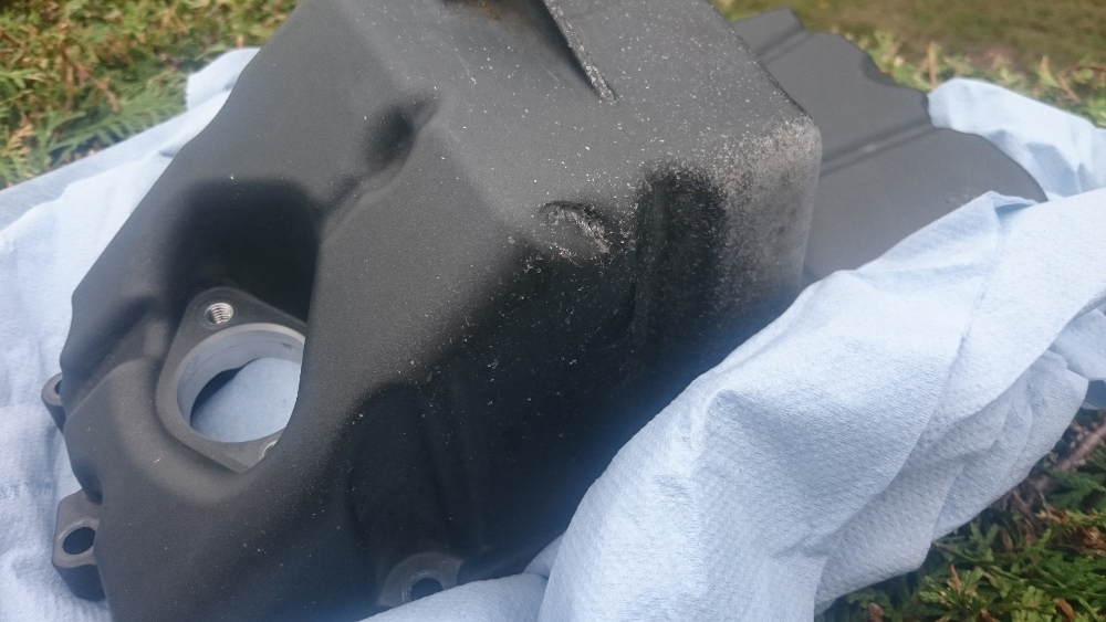

    So. Nochmal ein akuteller Stand, falls jemand ein ähnliches Problem haben sollte.
    Die wanne wurde geschweißt, von aussen. Ist nach 80km Probefahrt immernoch dicht (Toi Toi Toi).
    Hat fast nix gekostet und ist auf jeden fall eine alternative zu den 320€ für eine neue.
    Den Reifen der voller Öl war habe ich mit VIEL Spüli und ner Reifenbürste einigermaßen sauber bekommen, dann langsam wieder eingefahren (wie bei neuen Reifen üblich).
    Ich bin 20km zur hausstrecke gefahren, habe dabei einen Stein übersehen und mit dem vorderrad aufgeschleudert.
    Das habe ich direkt gemerkt, dachte aber das nix passiert wäre, 10km später habe ich gemerkt dass ich öl verliere.
    Es geht in diesem beitrag eigendlich nicht darum wie es entstanden ist sondern wie es Repariert wird, und wer mirs schweißen kann (schon jemand gefunden).

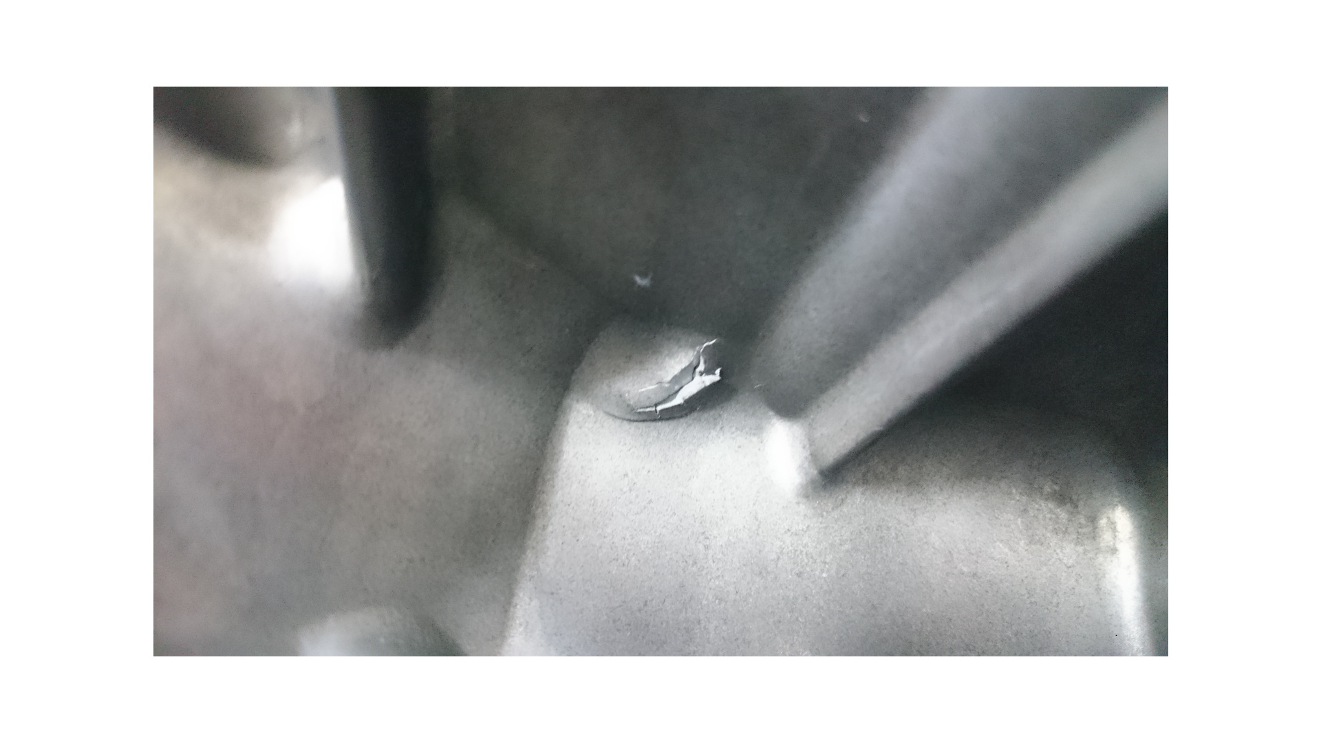

    Wie das Thema schon sagt habe ich einen Riss in der Ölwanne und die Soße läuft aus. :(
    Habe unglücklich eine Stein mit dem Vorderrad erwischt, welcher wohl gegen die Wanne ist und eine Delle sowie ein Riss hinterlassen hat.
    320€ für ne neue sind mir zu Teuer bin nur ein armer Azubi.
    Meine frage ist nun, hat jemand schonmal eine Wanne geschweißt? :eusa-think:
    Kann mir jemand sagen aus welchem Material also welche Legierung die Wanne hat, oder ob das schweißbar ist oder nicht?
    Mir hat der 2 Rad mechaniker meines Vertrauens gesagt, dass er ohne das genaue Material zu wissen auf keinen fall schweißen würde, da sich die Wanne verzeihen könnte oder das evtl weitere Risse entstehen könnten.
    Schon mal vielen Dank für die Hilfe!
    LG Marius
