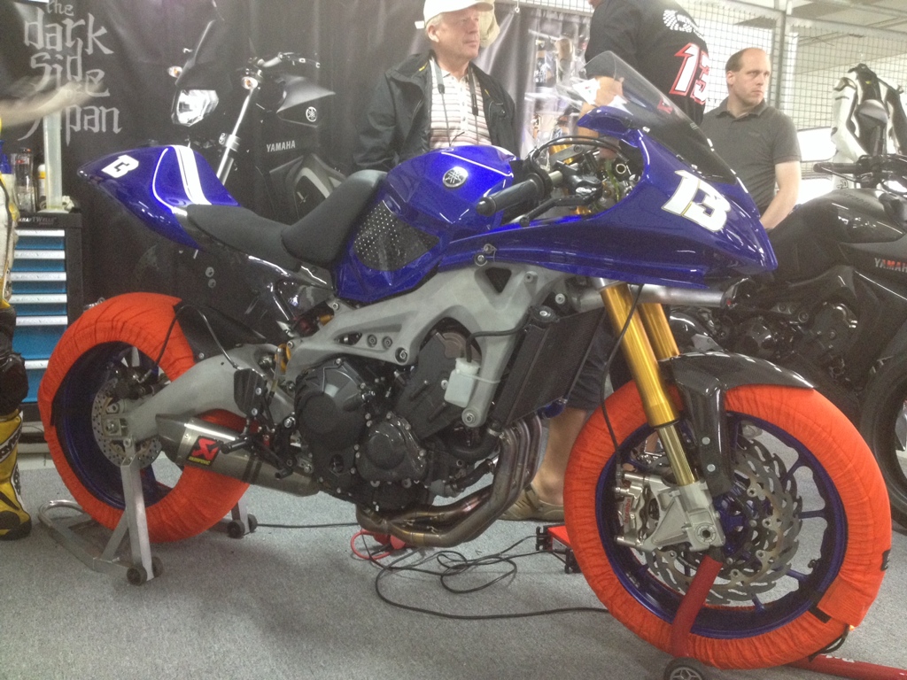

Ja die war auf dem Hockenheimring beim TunerGP auch. Müsste in der nächsten PS ein Bericht drin sein.
MfG
