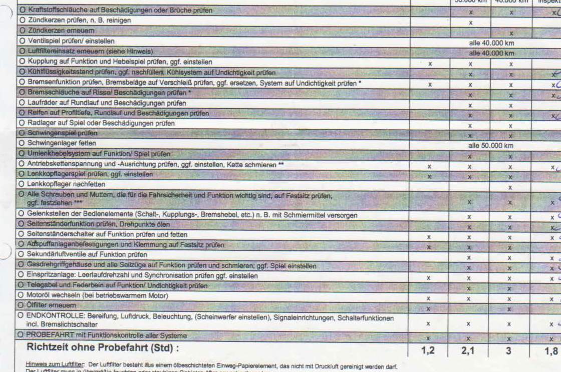

Hier mal der Plan von der RN29 obwohl ich die RN43 habe
Mal schauen ob es da Unterscheide gibt RN29 / 43
