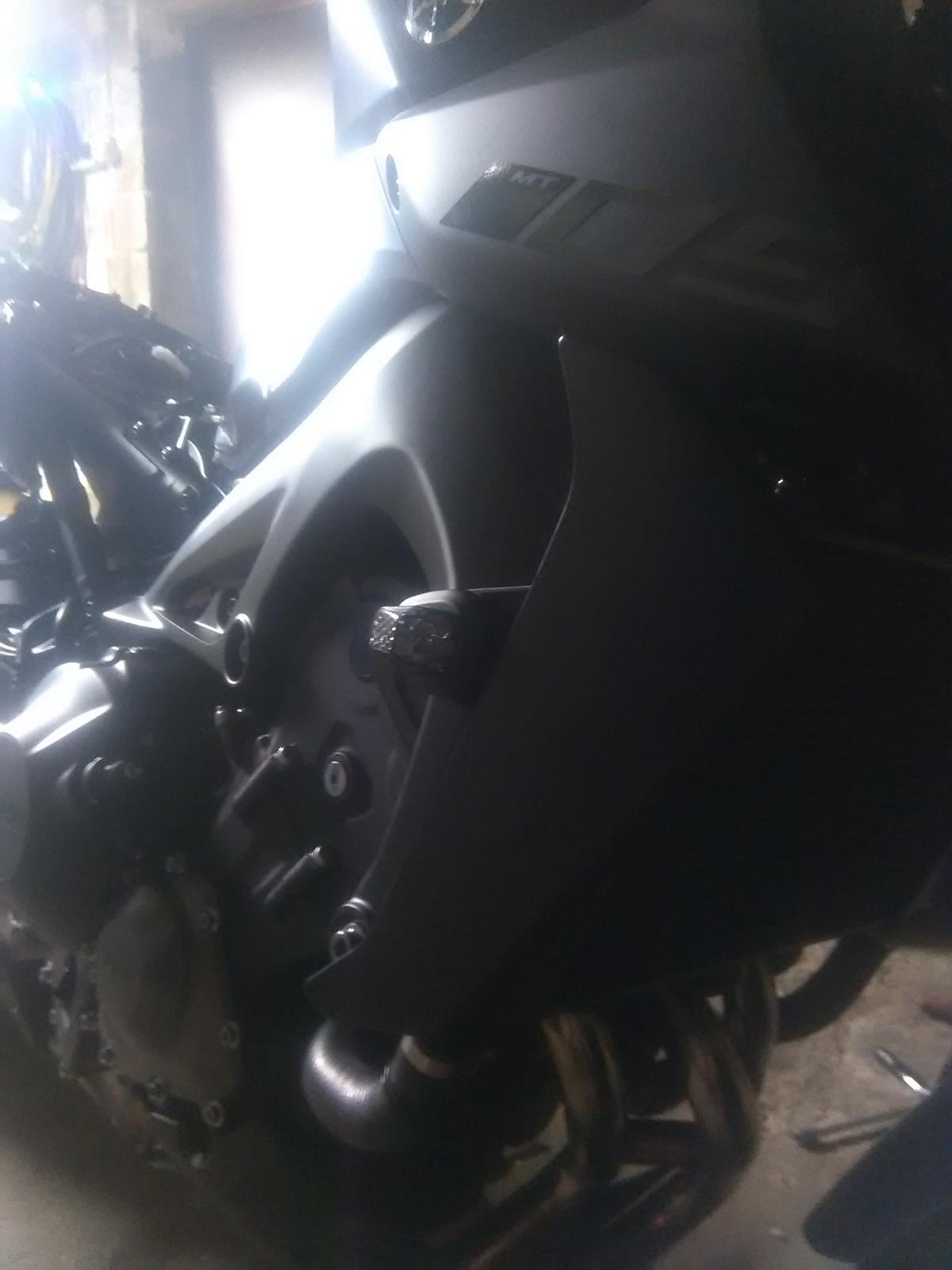

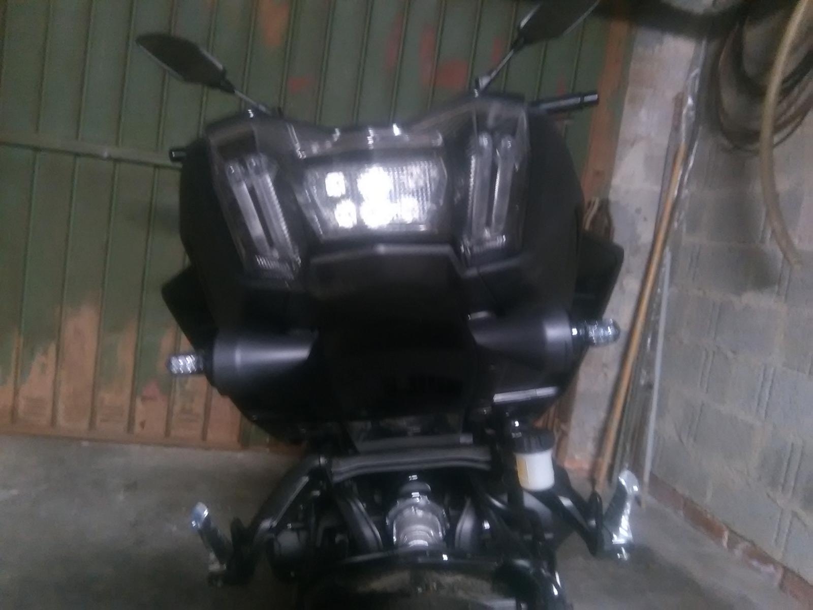

Vorne kann ich das Blinkerkabel nicht wirklich lang verfolgen, geht irgendwie in die Lufteinlässe rein. Falls es da einen Bericht etc gibt / Tipps dann muss ich nicht so lange Research am Fahrzeug betreiben. Denke ich bestell die auch für vorne.
Dazu muss man die Seitenteile vorne am Tank entfernen.
Einfach den lenker einschlagen und diese Spreizniete entfernen. Die haben in der mitte einen Punkt der nach innen herausgedrückt wird.
Anschliesen die eine 4er Innensechskantschraube entfernen und das Seitenteil abziehen.
Der Seitenteil hängt mit einem Stift in einem Gummi drin welches nur herausgezogen wird.
Dann müssen noch die kühlerverkleidungen ab.
Da sind jeweils über und unter dem Blinker Schrauben.(4er Inbus)
Dann den schwarzen Kunstoffblinkerhalter demontieren. 2x 10er Schräubchen.
Dann kann man die Blinker einfach aushaken und die neuen einbauen.
Zusammenbau natürlich in umgekehrter Reihenfolge -
