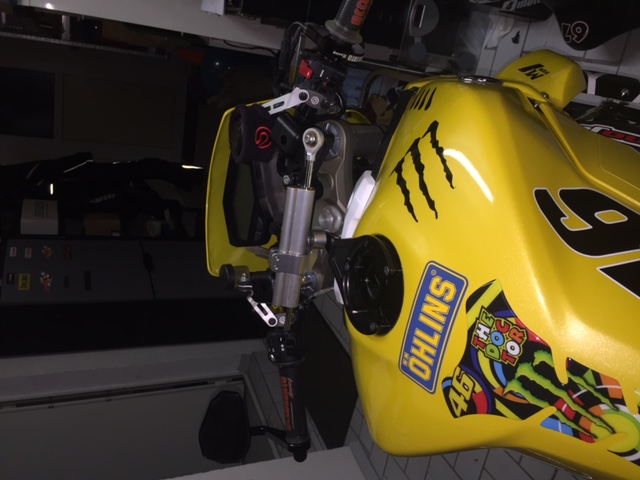

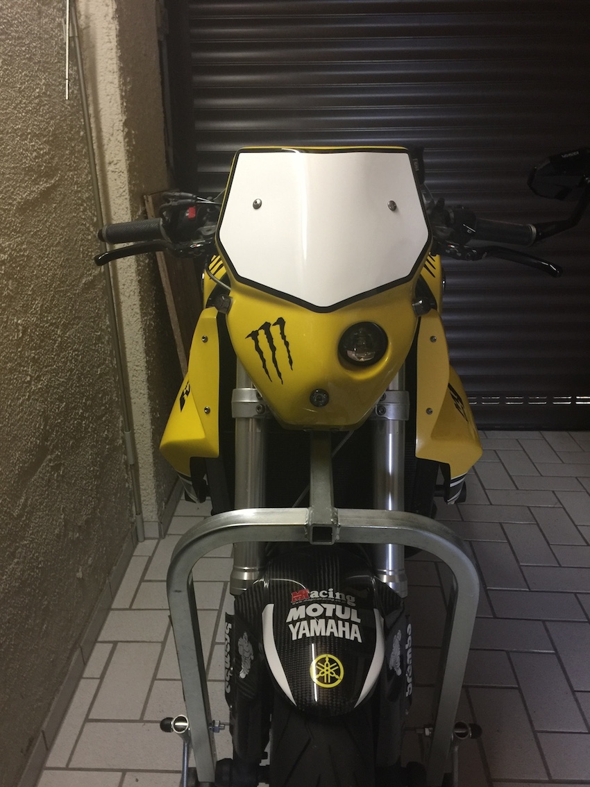

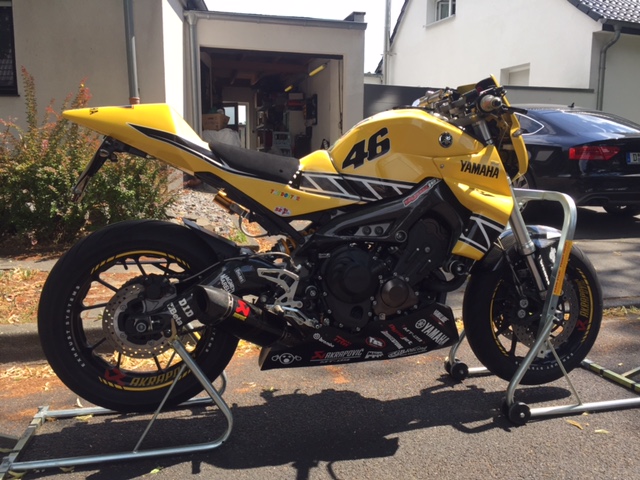

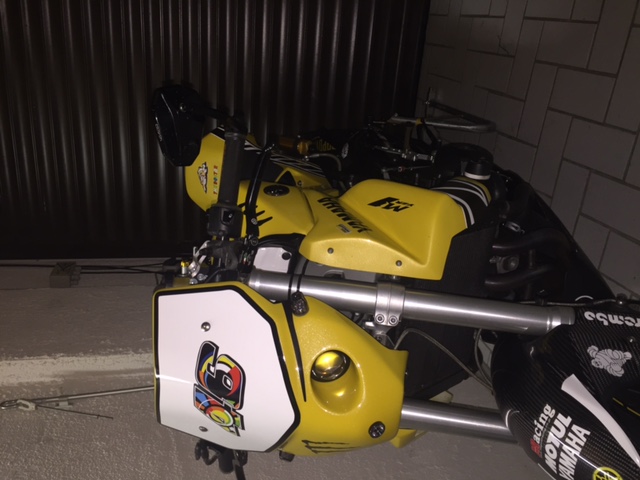

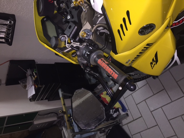

Folgende Umbauten:
Scheinwerfer Umbau mit Maske (DE Scheinwerfer) gibt es nur einmal auf der Welt
Bugspoiler
Rennhöcker
Seitenverkleidung
Laguna seca Valentino Rossi Lackierung
Andere Gabelbrücke inkl. Stummellenker
Fussrastenanlage Cup Version
Brembo Kupplungspumpe
Brembo Bremspumpe
Stahlflex vorne und hinten
Brembo Bremsbeläge
ECU Flash
PCV
Mapschalter
Schaltautomat
Öhlins Federbein
Andreani Cartridge
Kurzhubgasgriff
Carbon Rahmenschoner
Carbon Schwingenschoner
Carbon Vorderradkotflügel in MotoGp Style
Sturzpads
14 Ritzel
Speedohealer
Akrapovic Racing ohne ABE
Tankdeckel mit Schnellverschluss
Lenkerspiegel
BMC Racing Luftfilter
Kellermann Blinker mit rücklicht
KZH
Ich glaube das war es.

Habe auch die Highsider Spiegel verbaut und kann sie auch nur weiterempfehlen.

Habe übrigens auch ein 15 ritzel verbaut und mit dem Tuning und dem geringeren Gewicht( Umbau Ca. 177kg) geht die wirklich gut ab.
beim Airbox mode hatte ich nur den Schnorchel gekürzt, was aber nicht wirklich was bringt.
Und der Lufi bringt auch nicht wirklich was, kann man sich also sparen.
131 Ps ( an der Kupplung) ist das Maximum was geht, aber nur über den illegalen weg, wenn man z.b eine Termi verbaut hat sind 129Ps locker drin.
Yamaha klein bietet auch einen Umbau an der 3600€ kostet und da sind 143 Ps kein Problem. ![]()
