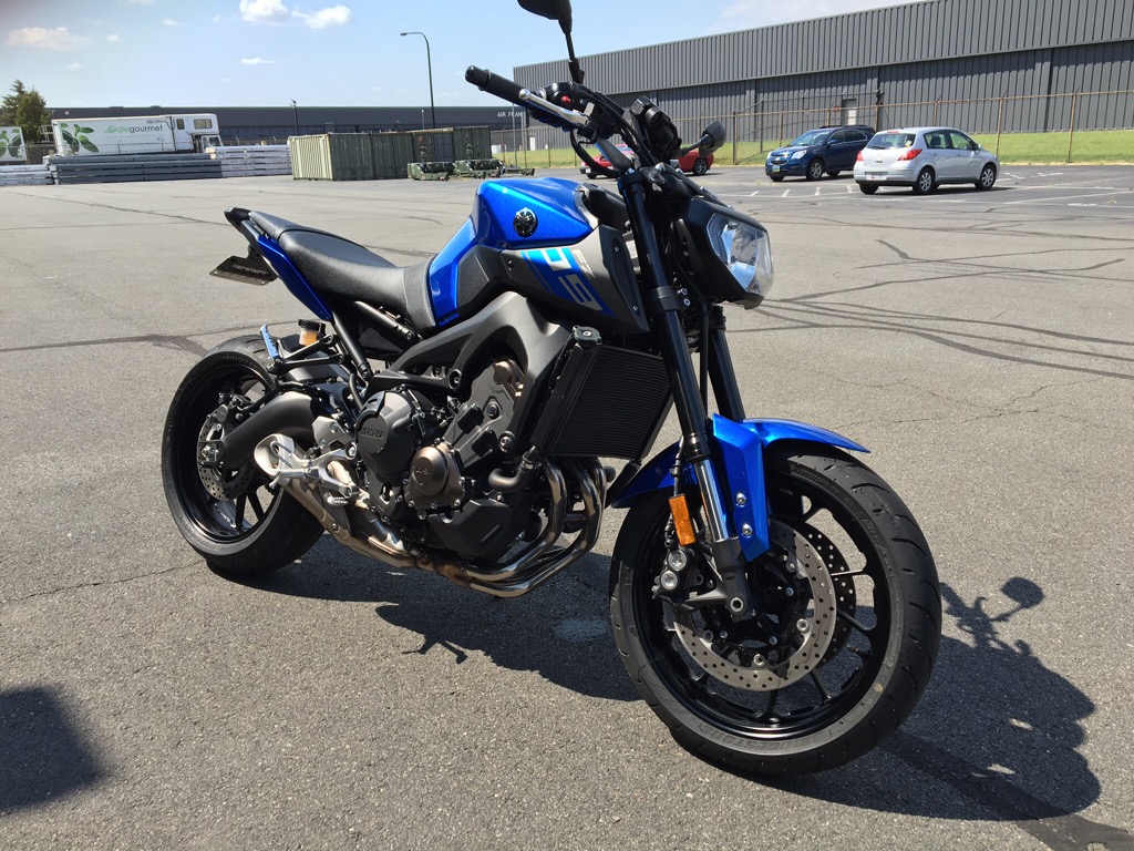

Mein blauer Blitz

Aber bei einem Neupreis von umgerechnet 6.500€ (Modell 2016 und ja, ohne ABS) wäre ich doch schon völlig beschränkt die wieder zu verkaufen um mir für das Geld in DEU eine 2 Jahre alte Maschine zu kaufen mit 15.000km auf der Uhr oder ? Zumal ich mich in dieses geile blau metallic verliebt habe ![]()
Für die Reifen und auch für den Scheinwerfer braucht man in der Tat eine "E" Kennzeichnung (kenne ich schon vom Auto) aber das ist zum Glück gegeben.
Die blöden orangenen Riesen- Blinker inkl Positionslicht waren natürlich das erste was ich entfernt habe und durch schicke LED's o h n e Positionslicht und m i t "E" Kennzeichen ersetzt habe.
Der Tacho lässt sich auch einfach von mp/h auf km/h umstellen. Einfach bei eingeschalteter Zündung 3-5 sek die "select" Taste gedrückt halten, dann wird automatisch umgeschaltet.
Ich tippe mal die Maschine wird Baugleich in den USA und Kanada ausgeliefert, deshalb die einfache Umstellung.
