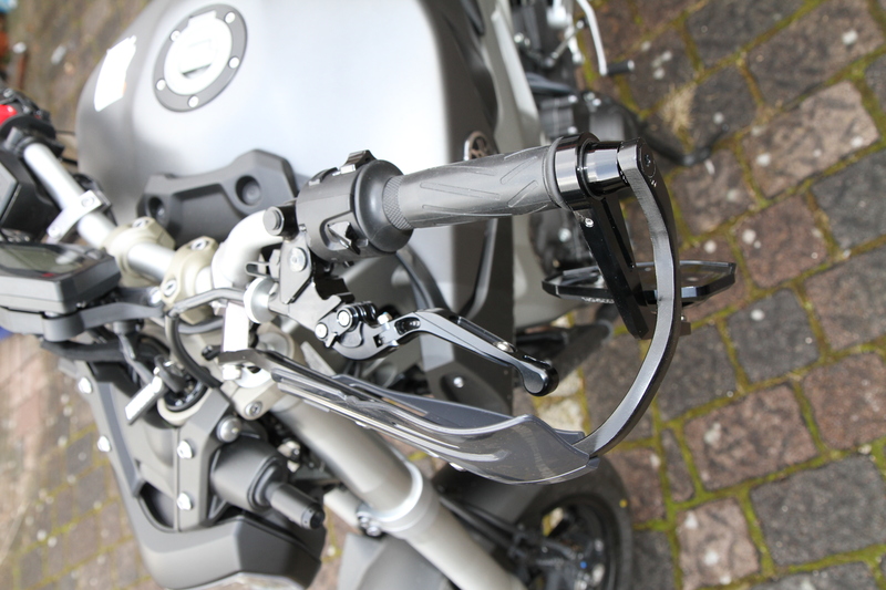

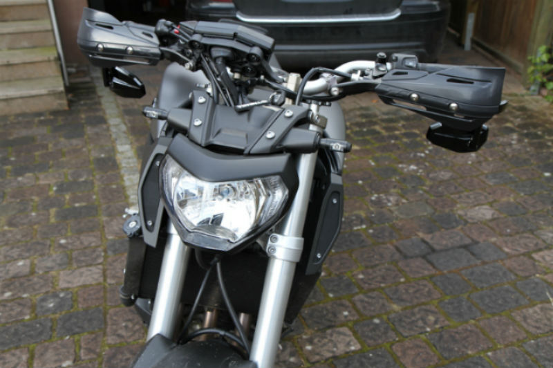

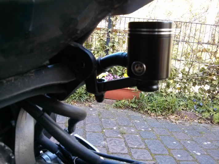

Moin,
leider konnte ich aufgrund der Kälte meinen Aufkleber noch nicht weiter abpulen. Ich denke ohne Fön komme ich auch nicht weiter, ist echt ne Frechheit so ein Klebemittel zu verwenden.

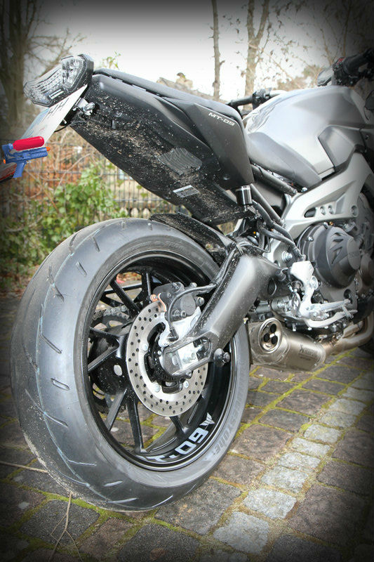

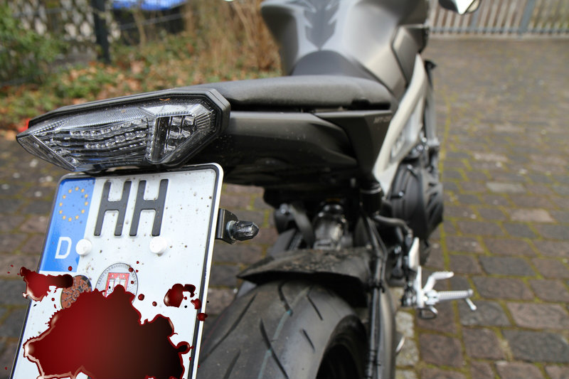

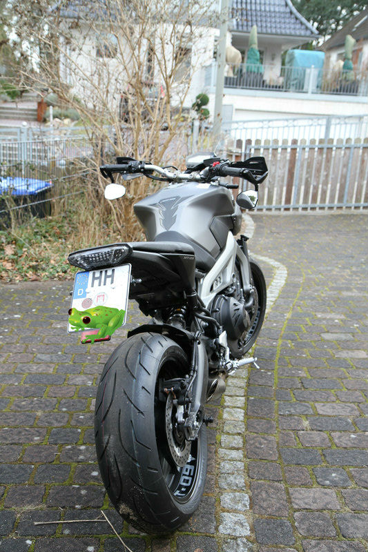

Die KZ-Beleuchtung habe ich direkt auf das wunderschöne MT-Rücklicht geklebt, ich wollte nicht soviel Platz verlieren und verhindern, dass der Kennzeichenträger zu weit nach hinten heraus ragt. Somit ist alles zugelassen.

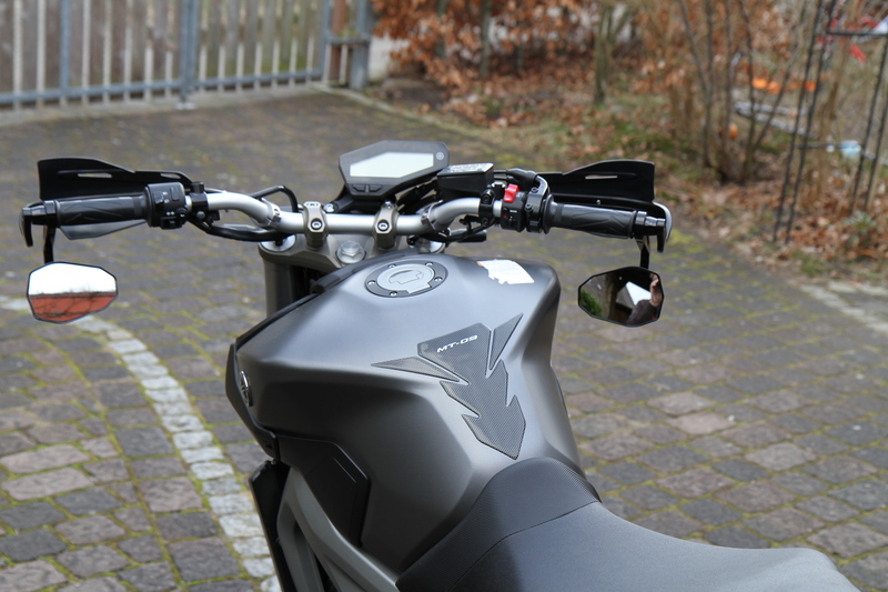

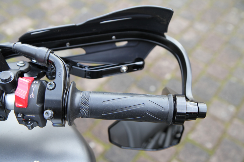

Nach etwas Eingewöhnungszeit kann ich die Spiegel auch wirklich nutzen, man erwischt sich natürlich des öfteren dabei den Blick hoch zu richten und nicht nach unten. Die Arme sind nicht im Weg, weil die Spiegel schön weit außen montiert sind.

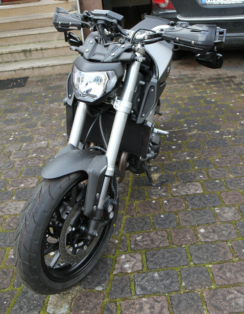

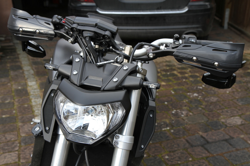

Hier sind die E-bay Artikelnummern der verbauten Teile. Einfach in die Suche eingeben. Aber Achtung, bei den Handguards sind Modifizierungen erforderlich, die kann man nicht einfach ranschrauben.
171142148435
171139477093
171173060833
171141156032
390738157991Viel Spass beim schrauben wünsche ich und viele Grüsse an alle Foriker

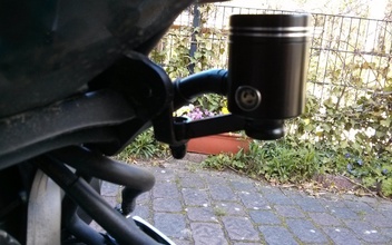

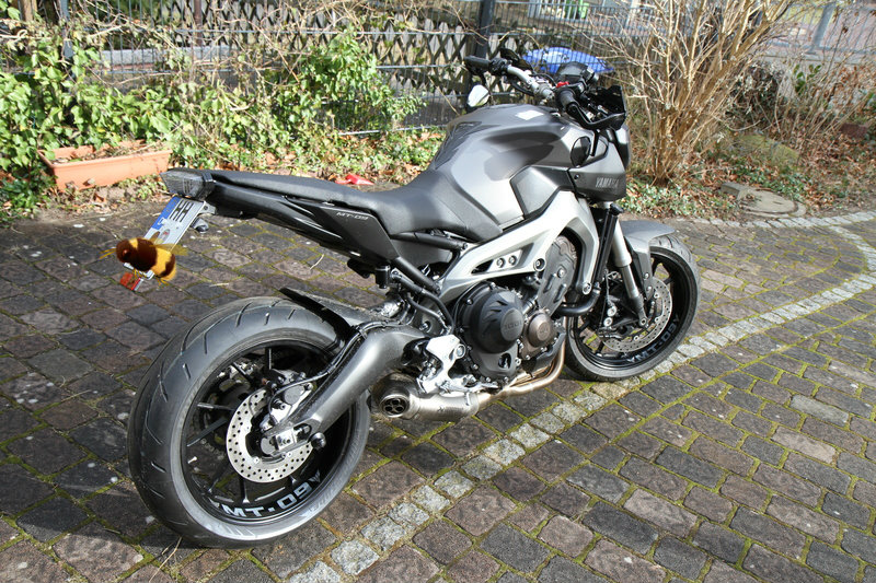

Auf vielfachen Wunsch hier ein paar Bilder vom Lenkerumbau. Es ist der orig. Lenker. Verbaut mit leichten Modifikationen habe ich Lenkerendenspiegel von Highsider, Lenkerenden für Yamaha Lenker auch von Highsider. Handguards und Hebelei kommen vom Chinamann.(areyourshop-z ist der ebayshop)
Gruß Andi, der auf besseres Wetter hofft.
