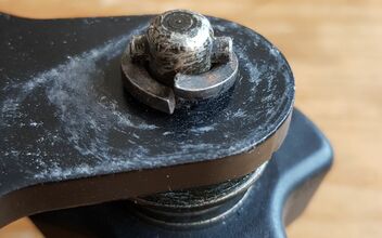

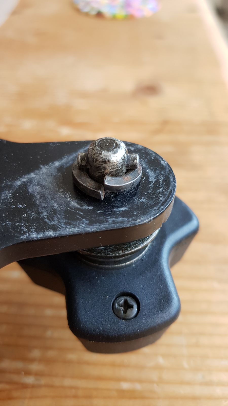

Mein Freund hat jetzt eine Lösung gefunden. Einen Spreng- oder Federring M8 aufbiegen, drüberschieben und wieder zusammenbiegen. Ist ein bisschen fummelig, aber es geht.

Schlechte Nachricht von SW-Motech. Die Sicherungsscheibe einzeln gibt es nicht, nur den kompletten Schnellverschluss für 6,95 euro. Werde mal die Baumärkte abklappern und Bescheid geben, wenn ich was passendes habe.
Danke für Info bei SW-Motech zu schauen. Hab sie gefunden, die Sicherungsscheibe mit der Nummer: CAM.2312S10-1BP
Ich habe an meiner Tracer das Original Koffersystem. Jetzt ist mir von dem abschließbaren Drehknubbel, ich nenn ihn mal so
, die Sicherungsscheibe verloren gegangen. Gibt es diese Scheibe irgendwo zu kaufen. Im Yamaha Ersatzteilkatalog finde ich nix. -
