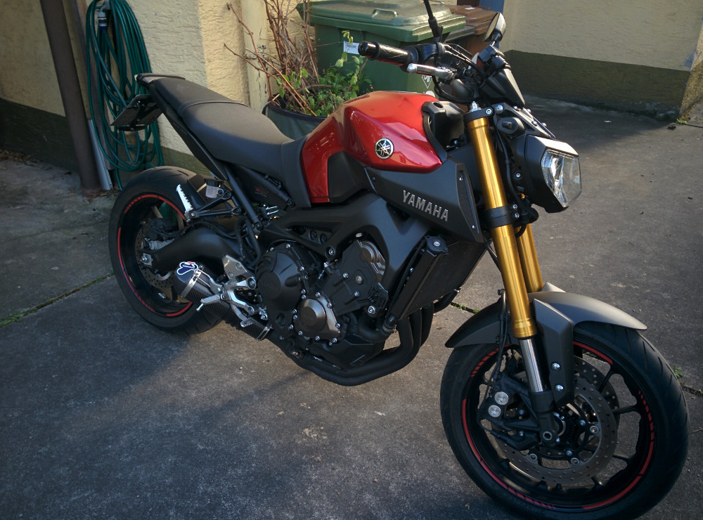

    Fertig!
    Sieht geil aus, ist aber eine Bitch zu montieren, mit den 3 einzelnen Krümmerrohren und vor allem die ver****te Schelle um den Endschalldämpfer. Bei mir waren die Krümmerrohre unbeschriftet, also erstmal Puzzle angesagt, gibt ja zum Glück nicht so viele mögliche Kombinationen wie bei einem 4 Zylinder ;) .
    Die Anleitung am besten ungelesen wegschmeißen, da stehen wirklich haarsträubende Sachen drin, wie z.B. dass man die Muttern am Krümmer/Motor als letztes anziehen soll, kann mir nicht vorstellen das man das Teil so spannungsfrei und gasdicht montiert bekommt. Der KFZler den ich gefragt hatte meinte jedenfalls unbedingt am Motor anfangen und von dort aus nach hinten arbeiten, der Endschalldämpfer ist ja quasi ein "freies Ende" weil nur in der Schelle geklemmt und deshalb immer mehr oder weniger spannungsfrei montiert.
    Bin erstmal probeweise ohne Kat und ohne Killer gefahren und hatte nach ca. 20 min Kopfschmerzen und musste umkehren, wahnsinnig laut, vor allem wenn man draufsitzt. In 2-3 Metern Entfernung geht es eigentlich, zumindest im Leerlauf... :lol: ,werde definitiv erstmal den leisen Killer reinmachen.
    Vom Fahren her hat sich nicht viel geändert, ruckelt nicht mehr oder weniger als vorher.

    Mein Termi ist schwarz, meine MT ist eine 16er, nur montiert ist er noch nicht :D
