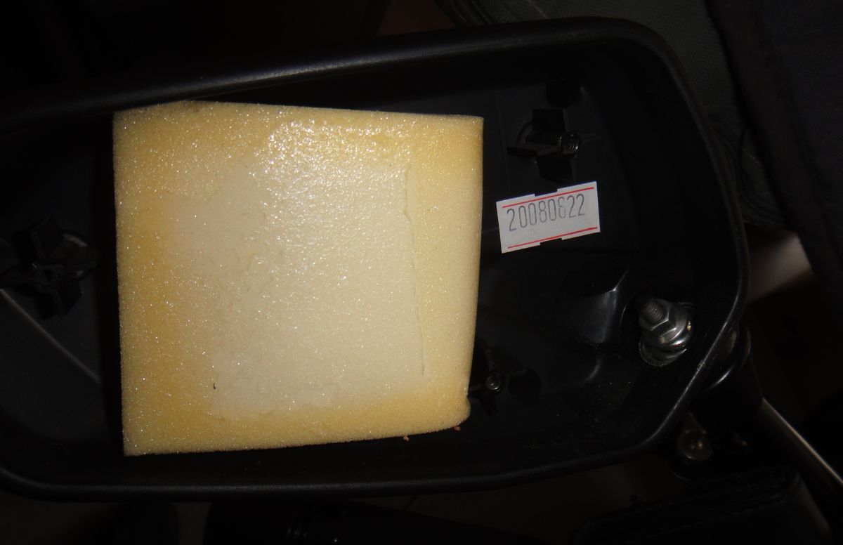

Ohh gute Idee,werde meine mal zerlegen und was unter die Platte bauen ,vielleicht bekomme ich dann meine Vibrationen im Griff
Da ist schon ein Gewicht drunter.
In dem Schaumstoff eingepackt.Gab es auch schon Probleme damit:
hat sich gelöst und dann gescheppert....aber: vielleicht geht noch etwas mehr Masse drunter.

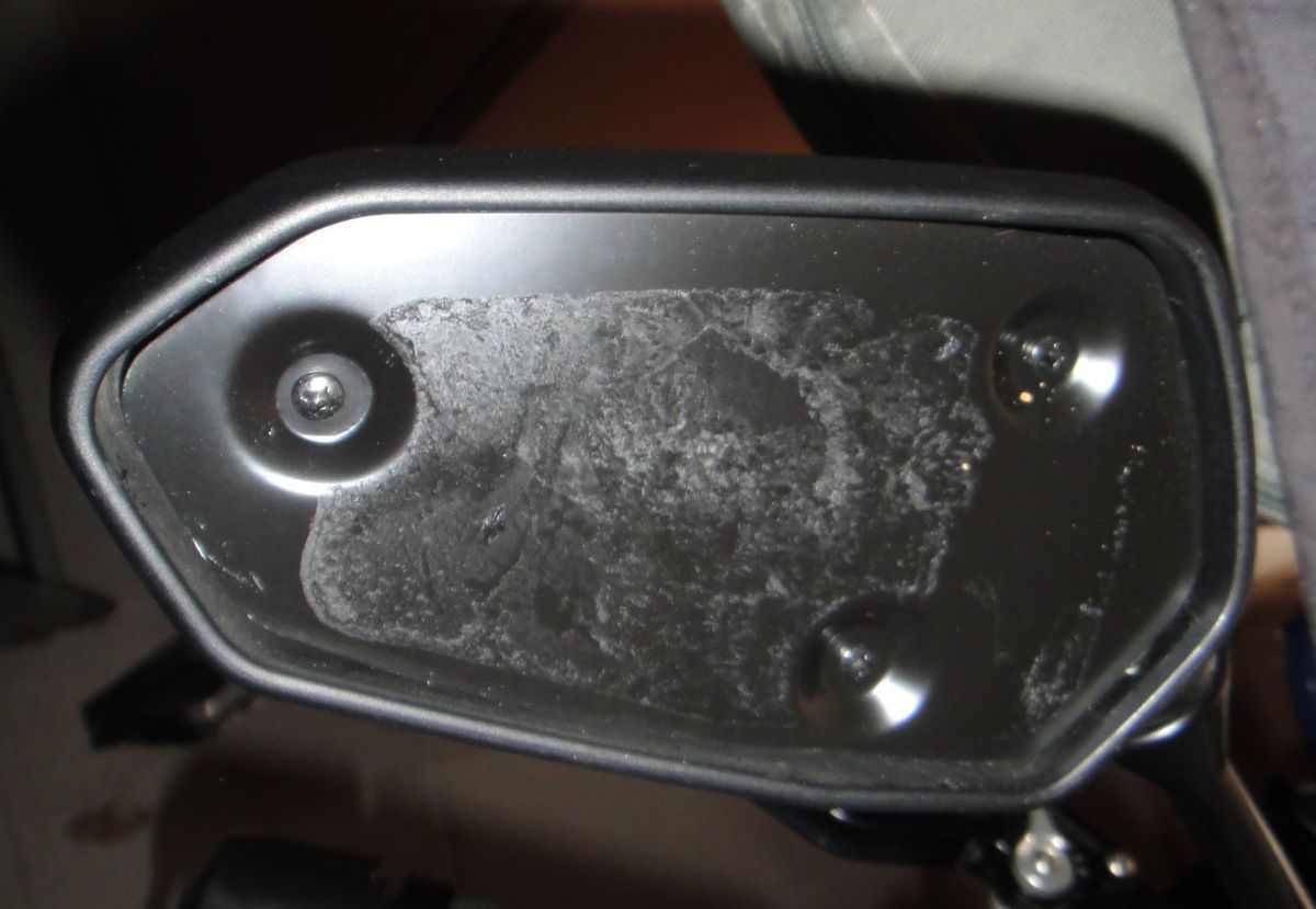

Ich geh mal davon aus, du meinst das obere Gelenk.
Falls auf Garantie nix geht, kann man das Teil auch zerlegen.
Selber schon gemacht.

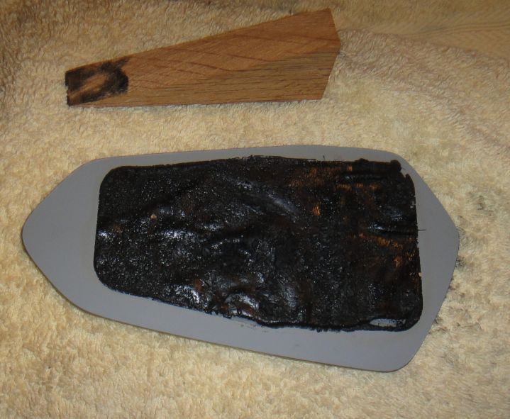

Zwar an der MT01, aber ich denke mal an der 09 dürfte es ähnlich oder sogar gleich sein.Spiegelglas mit Heißluftfön anwärmen,
-ist mit einer Art Bitumenkleber verklebt-
vorsichtig "abhebeln",
- ich habe es mit einem dünnen Hartholzkeil gemacht-
den "Unterbau" rausschrauben und das Gelenk nachziehen. -
