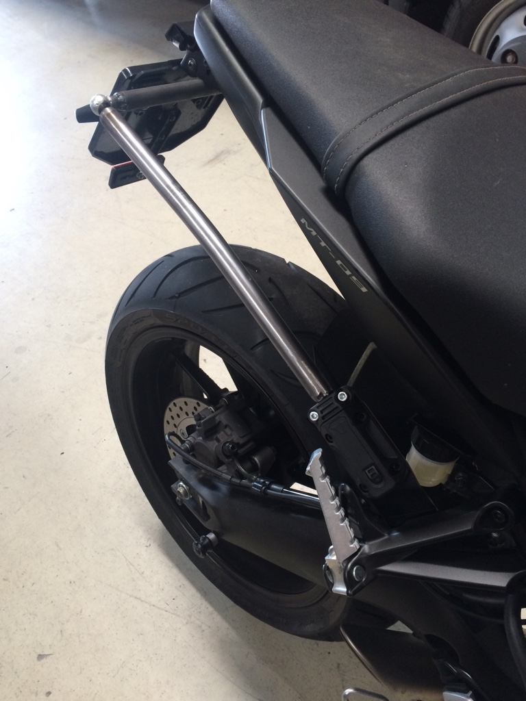

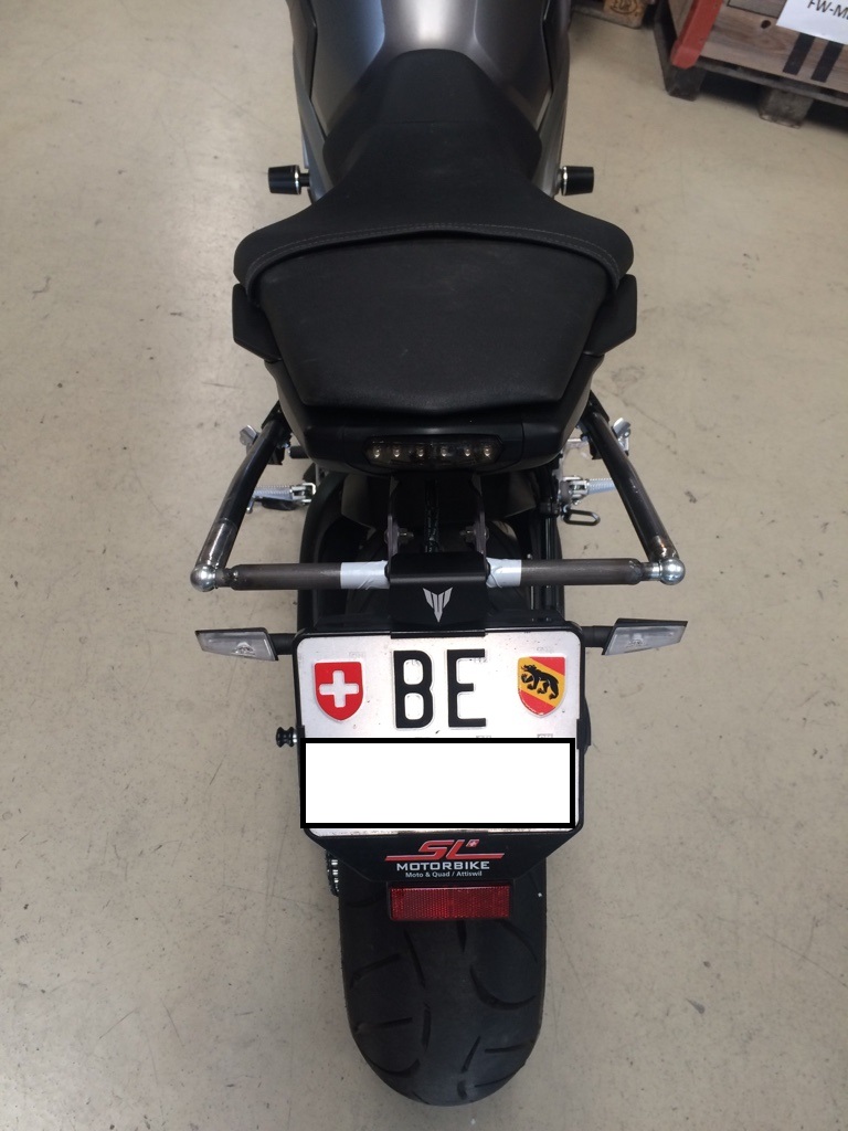

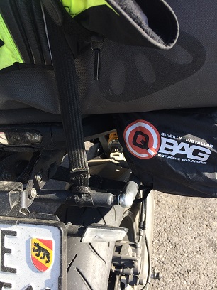

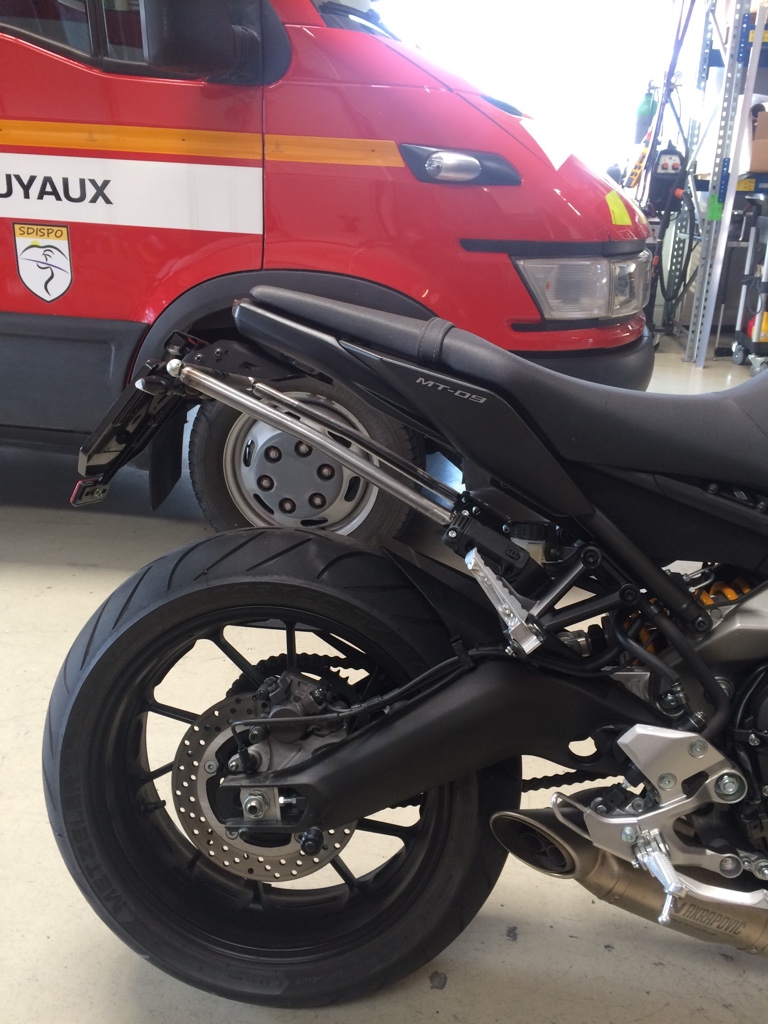

Meine Gepäcklösung sieht folgendermassen aus:
qBag Satteltaschen von Polohttps://www.polo-motorrad.ch/d…a-20-liter-pro-seite.html
Alternativ noch ein Seesack obendrauf.
Damit die Satteltaschen nicht in den Bereich des Rades hineinragen, habe ich mir selber Abstandhalter gebastelt.
Basis des Halters sind die SW MoTech Abstandhalter.
https://www.polo-motorrad.de/d…taschen-yamaha-mt-09.htmlHinten habe ich noch eine demontierbare Querverbindung eingebaut, damit ein Spanset, Rockstrap oä. montiert werden kann, um z.B. Seesack, Zelt usw. zu verzurren.
Funktioniert mit kurzen Heck, Rizoma Rücklicht usw.
Wenn kein Seesack aufgebunden ist, ist diese Lösung such 100% SoziustauglichSelbstverständlich werden die Profile noch Pulverbeschichtet und im Bereich wo die Querstange am Heck ansteht, noch Schaumstoff montiert.
Fotos im beladenen Zustand folgen. -

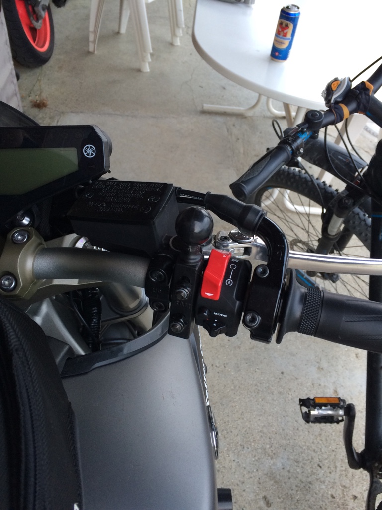

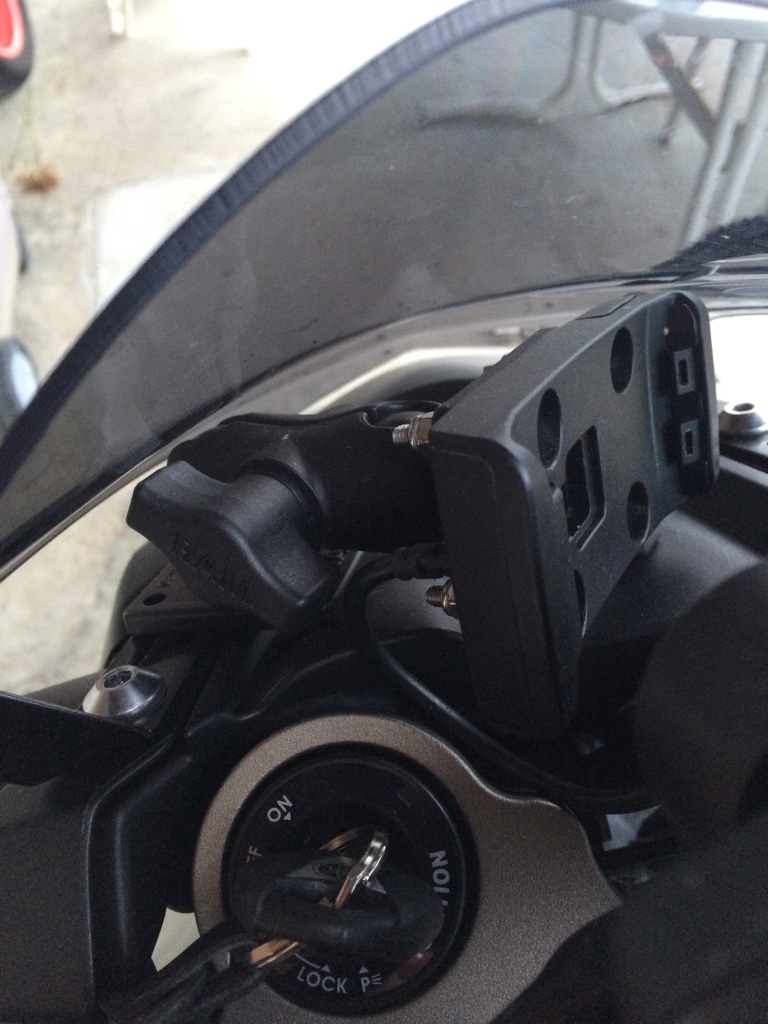

ja das stimmt. Da ich das Navi eh nur selten im Fahren bediene, passt das schon.
Ich habe den RAM Mount Halter rechts am Lenker montiert, da dort die Bremspumpe und die El. Armaturen sind, fällt der Halter dort nicht auf.
Ein weiterer RAM Mount Halter habe ich unter der Yam. Zubehörscheibe montiert.
Wen ich das Navi nicht brauche, kann ich die komplette Ladehalterung unter der Scheibe verstauen. Da die Scheibe eine leichte tönung hat. fällt das auch nicht auf.
Mit dem grossen Tankrucksack funktioniert das auch einwandfrei, selbst bei ganz eingeschlagenem Lenker -
