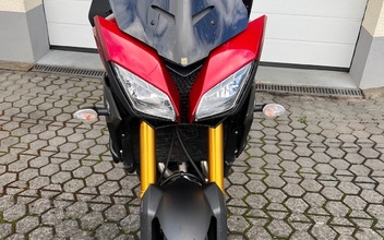

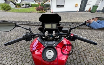

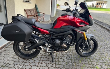

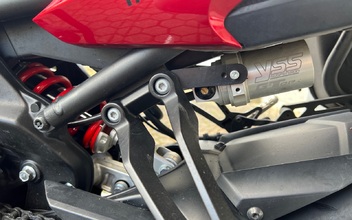

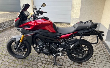

    Yamaha MT 09 Tracer, EZ 03/2015, meine Frau hat
    das Motorrad 09/2015 mit 3000 km gekauft, jetzt 48500 km,
    Unfallfrei, bei 40000 km große Inspektion mit Ventilkontrolle, bei 43000 km neue Kette und Ritzel, letztes Jahr neue Batterie,
    Extras: Sturzbügel, Superbikelenker, Heizgriffe, 2 Steckdosen, einstellbarer Kupplungshebel, das Motorrad wurde nur zum ruhigen Touren verwendet
    Ein Kratzer am Tank, ca 1 cm

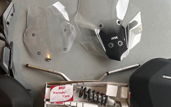

    Es können noch Yamaha Koffer, YSS Federbein, Tankrucksack, Touringscheibe und Sportscheibe für die Hälfte vom Neupreis mitgekauft werden
    Meine Frau (61 Jahre) ist leider krank geworden und wird nicht mehr fahren
    Ist soweit ich das sehe, das günstigste Angebot im Netz
