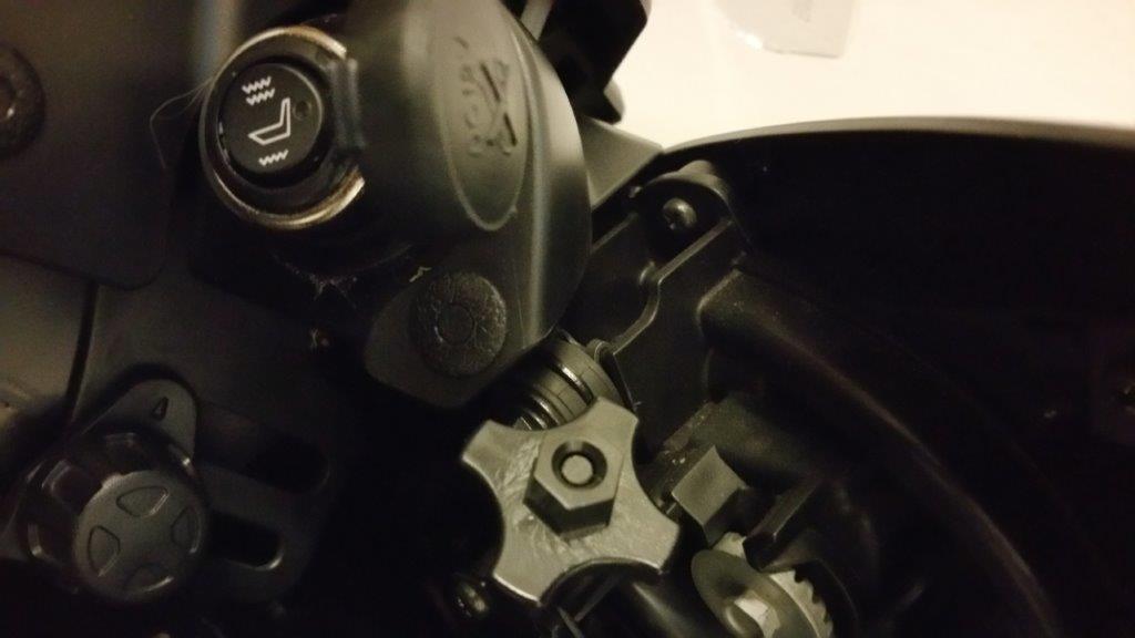

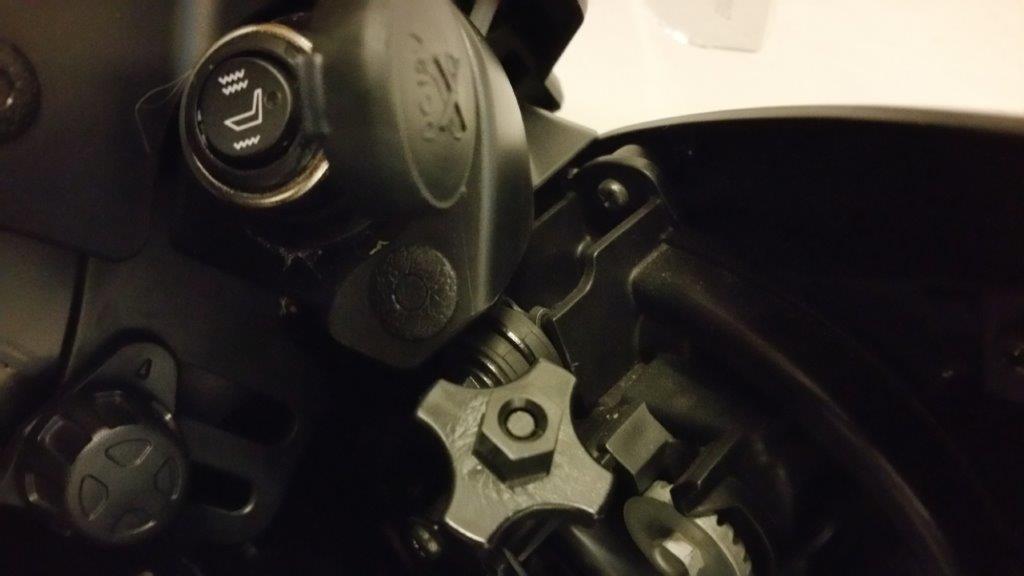

    Zur Info für alle stelle ich hier meine Fragen an Georg und die Antworten von Georg und meine letztzlich umgesetzten Änderungen ein. Vielen Dank noch mal an Georg, ohne dessen Tipps, dass nicht so gut geklappt hätte!!!
    Hallo Georg,
    1. Hast Du die Kabel verlängern müssen?
    ich habe die Kabel verlängert, da ich ohnehin eine Sicherung dazwischen geschaltet habe (plus Punkt 2)
    Ich habe nicht verlängert. Über die Leitung gehen 35 W , ergibt 2,9 Ampere, hatte noch eine 7,5 Sicherung, besser wäre 5 A.
    2. Der Schalter ist mit einem Stecker angeschlossen. Danach folgt das Relais. Beide sind nicht vor Nässe geschützt. ? Warum hast Du die Kabel unter dem Tank hergezogen? Um Stecker und Relais vor Nässe zu schützen? Von der Länge ginge es ja auch durch die carbonfarbene Seitenverkleidung unterhalb des Tanks anden beiden Seiten. Wo sind Stecker und Relais jeweils untergebracht und hast Du Sie extra gegen Nässe geschützt, wenn ja wie?
    ich habe das Relais direkt bei den Sicherungen unter der rechten Seitenverkleidung angebracht. Der Stecker ist hinter dem Scheinwerfer - deshalb auch die Verlängerung - ich habe nichts zur "Dichtung" beigetragen du kannst aber den Stecker mit einem Schrumpfschlauch abdichten.
    Ich habe auch den Stecker und nicht nur das Relais im rechten Sicherungskasten hinter der rechten Blende versteckt und habe nicht verlängern müssen. Den Stecker an die höchste Stelle im Sicherungskasten,damit kein Wasser am Kabel in den Stecker läuft.Mit Panzerband isoliert. Schrumpflauch probiert, klappte aber nicht. Das Relais hier auch mit Kabelbinder und Klettpunkten im Sicherungskasten fixiert.
    3. Der Kabelstrang der Sitzheizung hat ja am Ende ein schwarzes und eine rotes Kableende. Das rote soll ja an das Zündpluskabel das auf dem Bild gezeigt wird. Wir verbindest du die beiden? Einen neuen Kabelschuh dran machen und zwei Kabel an den Kabelschuh anschließen?
    genau so habe ich es gemacht - nur keinen neuen Kabelschuh ich habe das Kabel (plus) direkt dazu gelötet.
    Habe ich auch direkt gelötet.
    4. Verbindest du das schwarze Kabel direkt mit der Batterie oder wo dran sonst und wie verbindest Du das Kabel?
    das ist im Grunde egal es muss lediglich an Masse - ich habe es an die Batterie angeschlossen.
    Habe ich auch eine Rundöse angelötet und an Batterie an schwarz geklemmt.
    5. In Deinem eigenen Beitrag spricht Du "bei Anschluss mittels zusätzlichem Relais". Das habe ich nicht verstanden. Wofür noch ein Relais?
    es gibt noch ein zusätzliches Arbeitsrelais welches du verwenden kannst um Nebenverbraucher mittels Zündungsplus anzuschließen - war eine Überlegung von mir habe ich aber dann nicht gemacht. im Grunde wird dieses Relais an die Batterie angeschlossen welches aber zusätzlich auch Zündungsplus benötigt, damit erst bei Zündung an der Stromfluss von der Batterie zu den Nebenverbrauchern "geöffnet" wird und so die Nebenverbraucher mit Strom Versorgt werden
    Georg hat das letztlich nicht umgesetz. Ich auch nicht.
    Der Schalter der SH ist nicht gegen Nässe geschützt! Georg hat ihn vorne rechts in den Gumipropfen eingebaut. Die Stelle ist auch gut, auch wenn das während der Fahrt nicht so gut erreichbar ist. Aber am Lenker gings sonst nirgends. Ich habe eine Saito KFZ Dose ausgebohrt und unter mit Pattex abgedichtet und die passt so gerade in die Öffung rechts vorne und lässt sich prima einkleben, genauso wie der Schalter der zufällig auch gut oben in die Öffnung der Buchse passt. Man muss auch mal Glück haben. Die Kabel habe ich vom Sicherungkasten (Seitenverkleidung abgebaut) leicht unter den Tank geschoben. Da es zwei Kabel sind mit Kabelbinder zusammen fixiert. Über das Kabel mit den roten und schwarzen Kabel habe ich die Hülle vom Saitokabel als Schutz gezogen.
    Noch eine kleine Sicherungbox (Amazon 1,66 €) an das rote Kabel gelötet und dann an den Zündplus gelötet.
    Habe beim Einbau leider keine Bilder gemacht. Darum nur das Schalterbild.

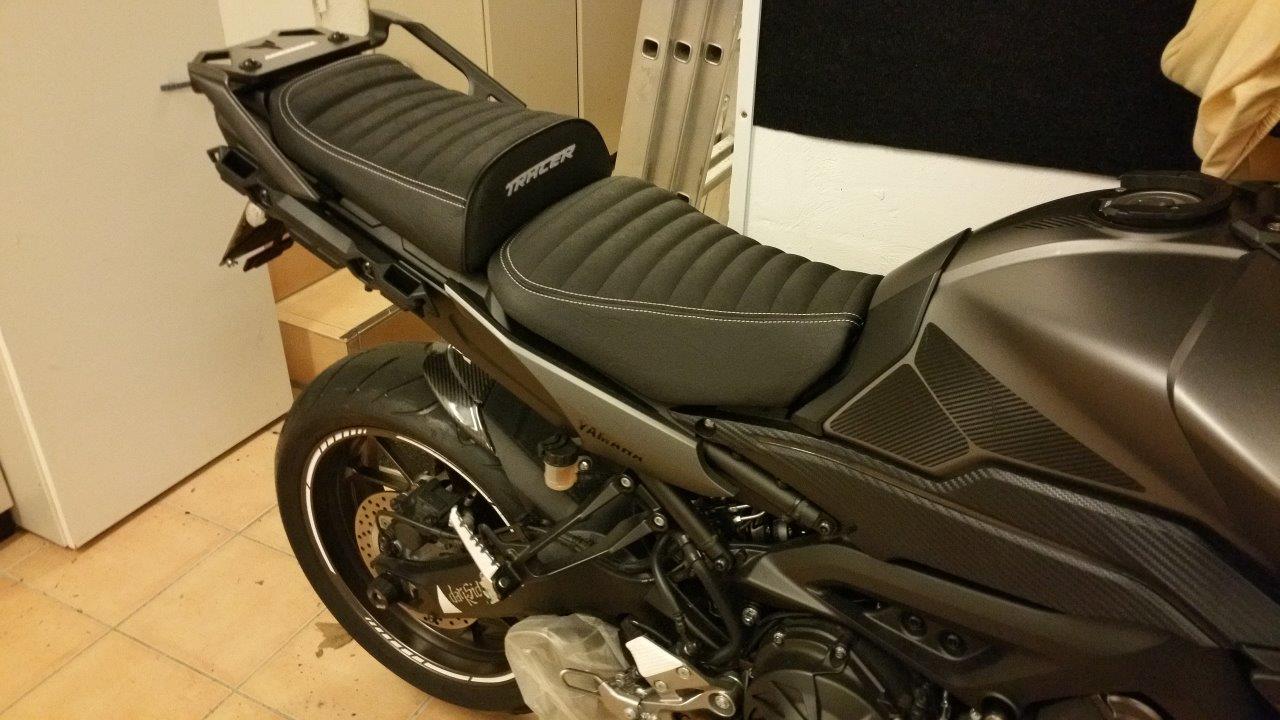

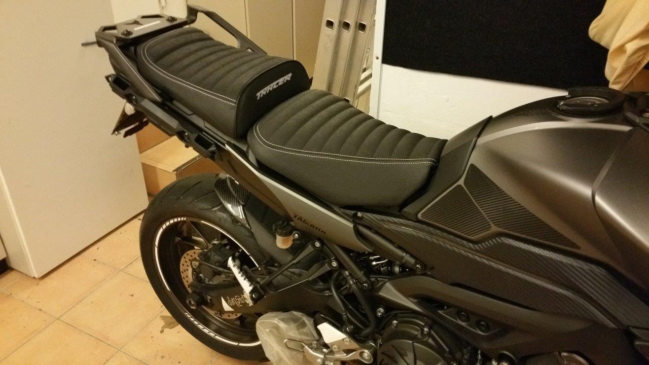

    Sitzheizung von DSW funktiniert sehr gut. Für 30 € echt klasse.
