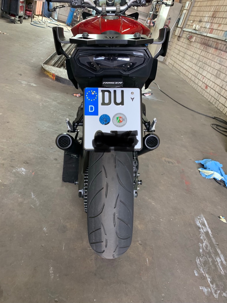

Habe dann mal ,da man doch mal das ein oder andere auf grössere Tour mitnehmen muss Taschen angebaut
Ind die Heckplatte von WDbiker 4 Gewinde geschnitten.Alu Platte angefertigt die dort angeschraubt.dort Gewinde geschnitten um einen Tankring anzuschrauben,Da gleich mehrere geschnitten damit ich den Tankring versetzen kann ,heist Tasche weiter vor oder zurück so wie es optisch je nach Tasche aussieht.
Es passt der Micro der Daypack und der grosse Sport drauf,vom Sport habe ich kein Bild da ich sie noch nicht besitze.
Das schöne 4 Schrauben los und die Optik der Platte ist wieder hergestellt,so kann ich dann auf nem Motorradtreff posen.......
Ach bevor jemand meckert warum die Gewinde der Aluplatte usw. nicht so schön ist...es war die versuchsplatte,die gleiche wurde nochmal gefertigt in schön..
