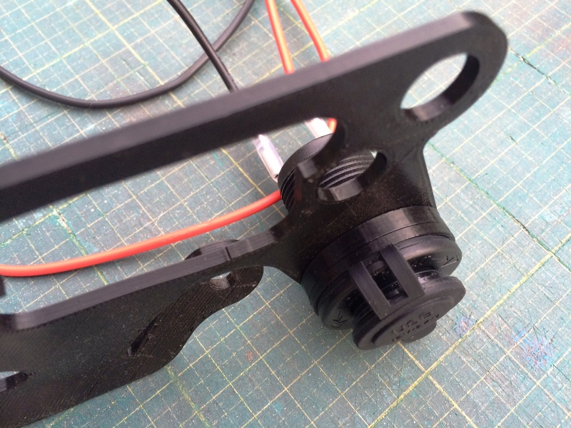

sooo...die USB-Stecker sind endlich eingetroffen ![]()
Der Tacho liegt nur lose auf dem Halter auf, sieht daher ein wenig schief aus
Die Ringstecker tausche ich noch gegen die Flachstecker für den Nebenverbraucheranschluss
Der USB ist herausnehmbar, darunter befindet sich eine normale Dose für Zigarettenanzünder
Den Verdrehschutz lasse ich weg, dann kann jeder ihn so einbauen wie er möchte
Die Halter gehen noch diese Woche in Produktion und sind mit etwas Glück Ende des Monats fertig...

Weiß was Du meinst aber Plastik ist halt nicht so stabil wie Edelstahl. Selbst damit lässt sich der Tacho leicht bewegen wenn man fest genug dran rüttelt...
Ach wenn das nie in Serie geht möchte ich Dir das Ergebnis Deiner Bemühungen nicht vorenthalten:
Das Feuerzeug kam natürlich erst nach dem Druck als Stütze zum Einsatz ![]()
Danke Jungs, weiß das zu schätzen
Allerdings ist das stabiler gebaute Plastikteil nicht als Halter geeignet
Also muss der Metallbauer weiterhin Edelstahl auf die kantbank legen....
Das Erste Teil in 3,15mm mit internen Waben ist total labberig - gerade so zum testen zu gebrauchen, mehr nicht ![]()
Das nächste in 3,5mm Vollmaterial ist bereits in der Mache...
Bin aber noch skeptisch, denke an Edelstahl führt kein Weg vorbei...
