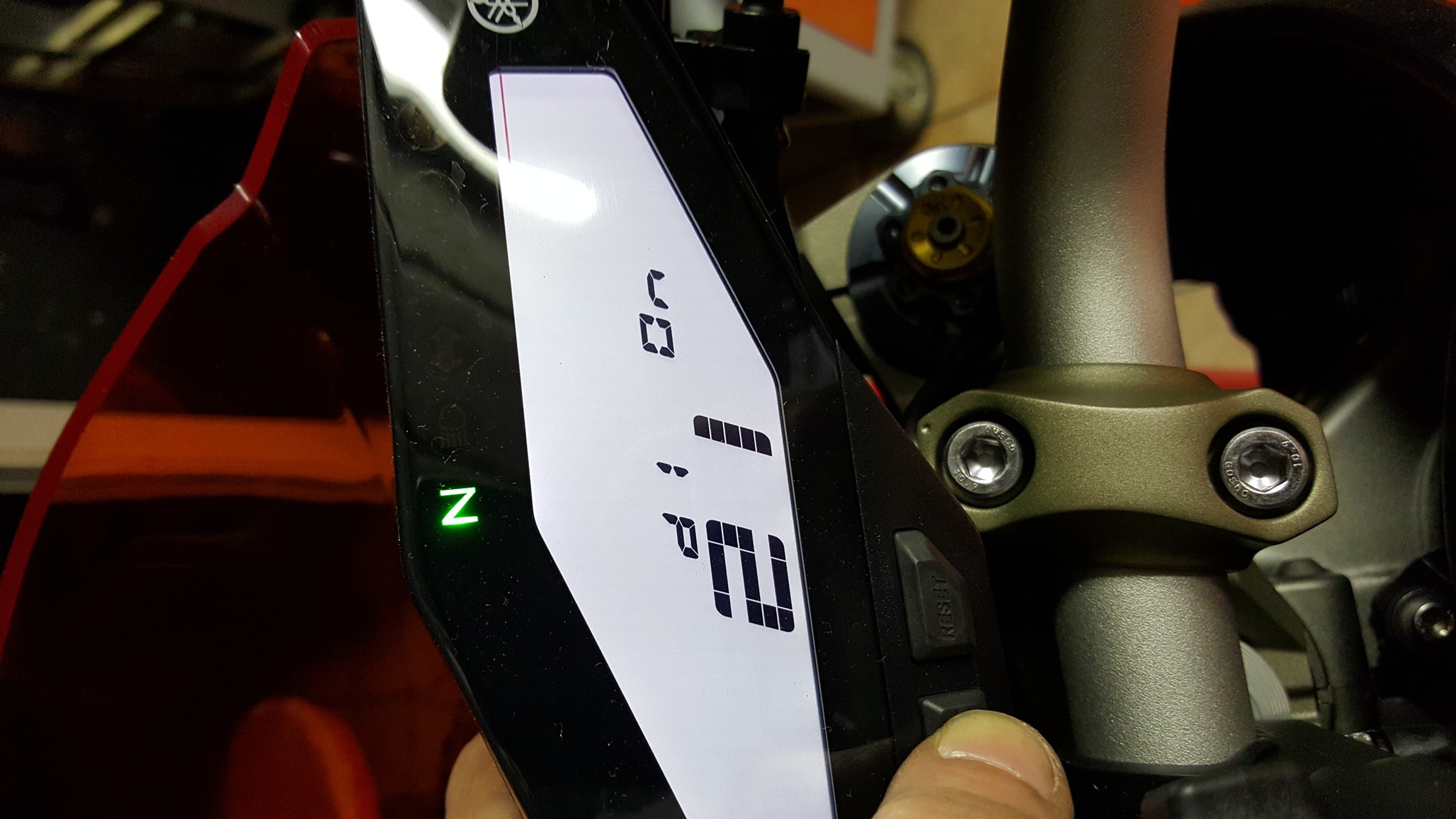

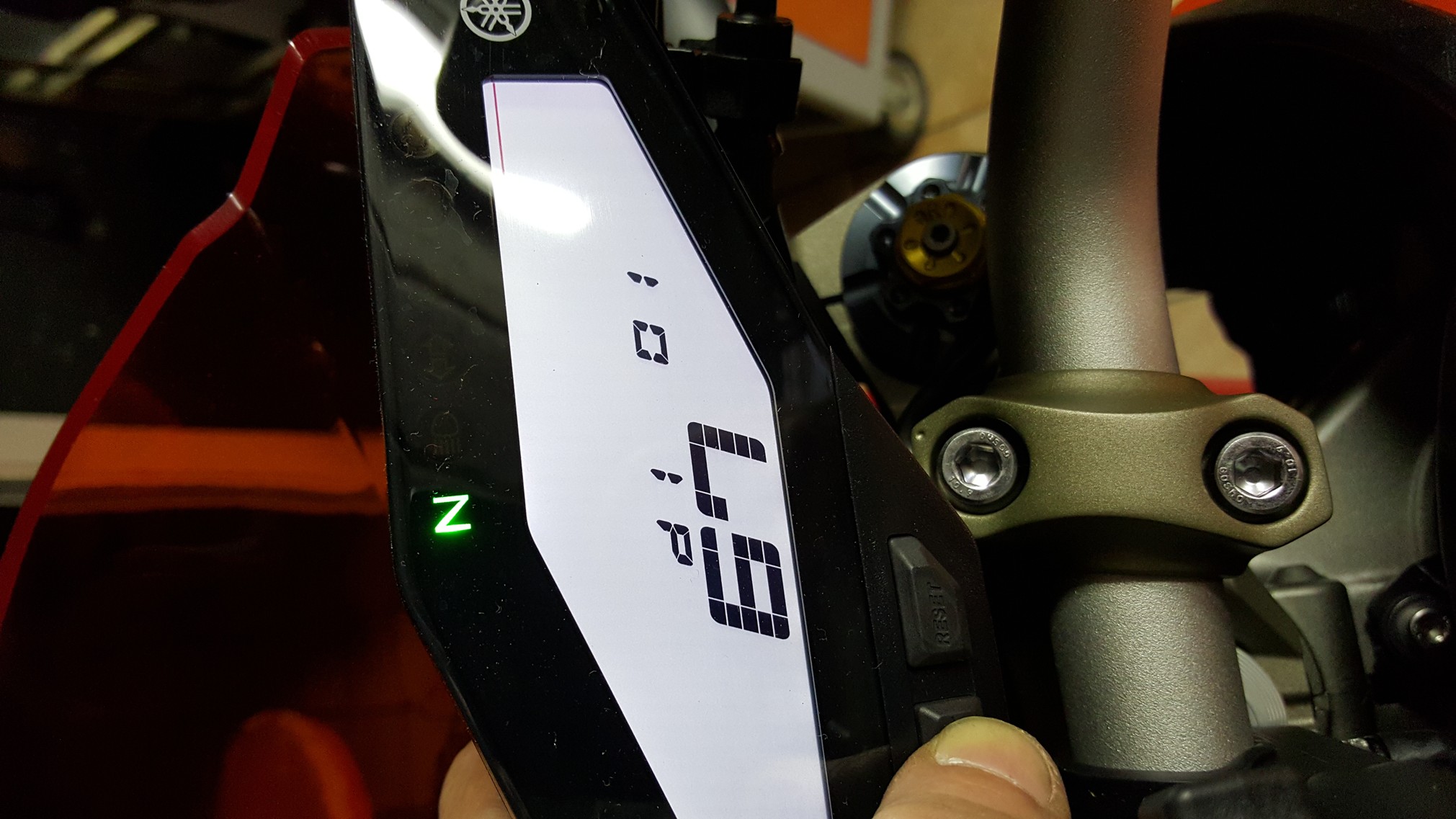

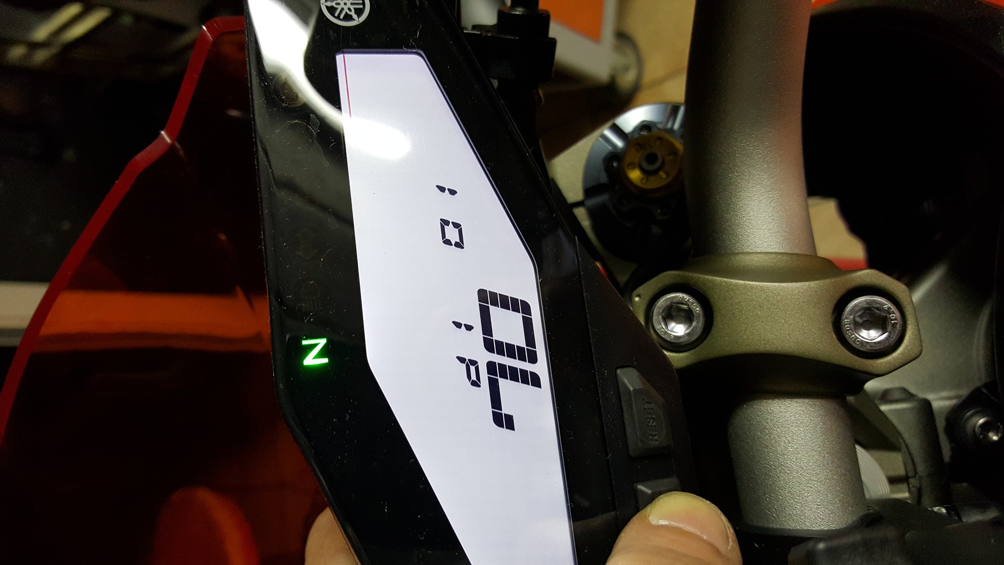

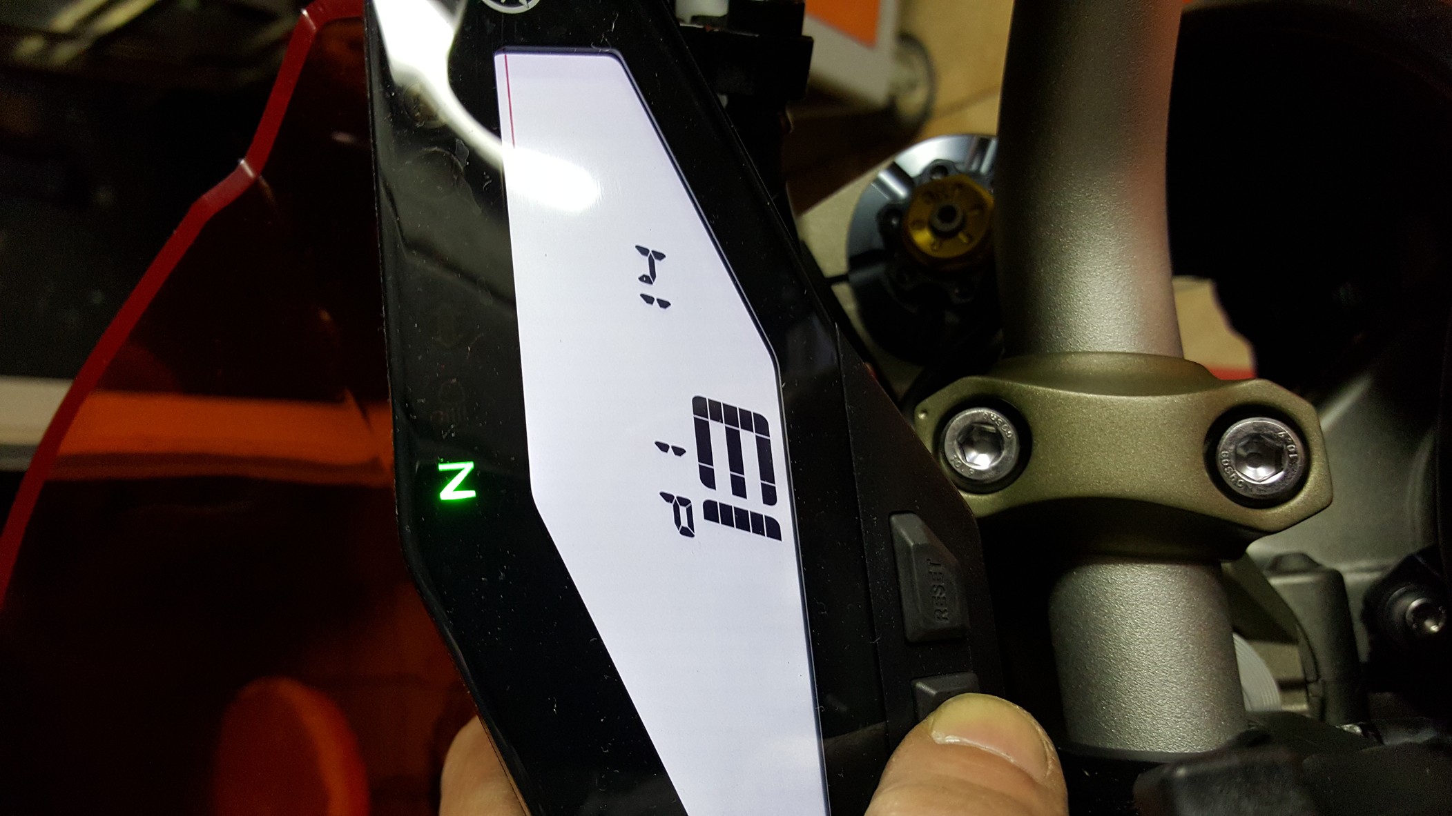

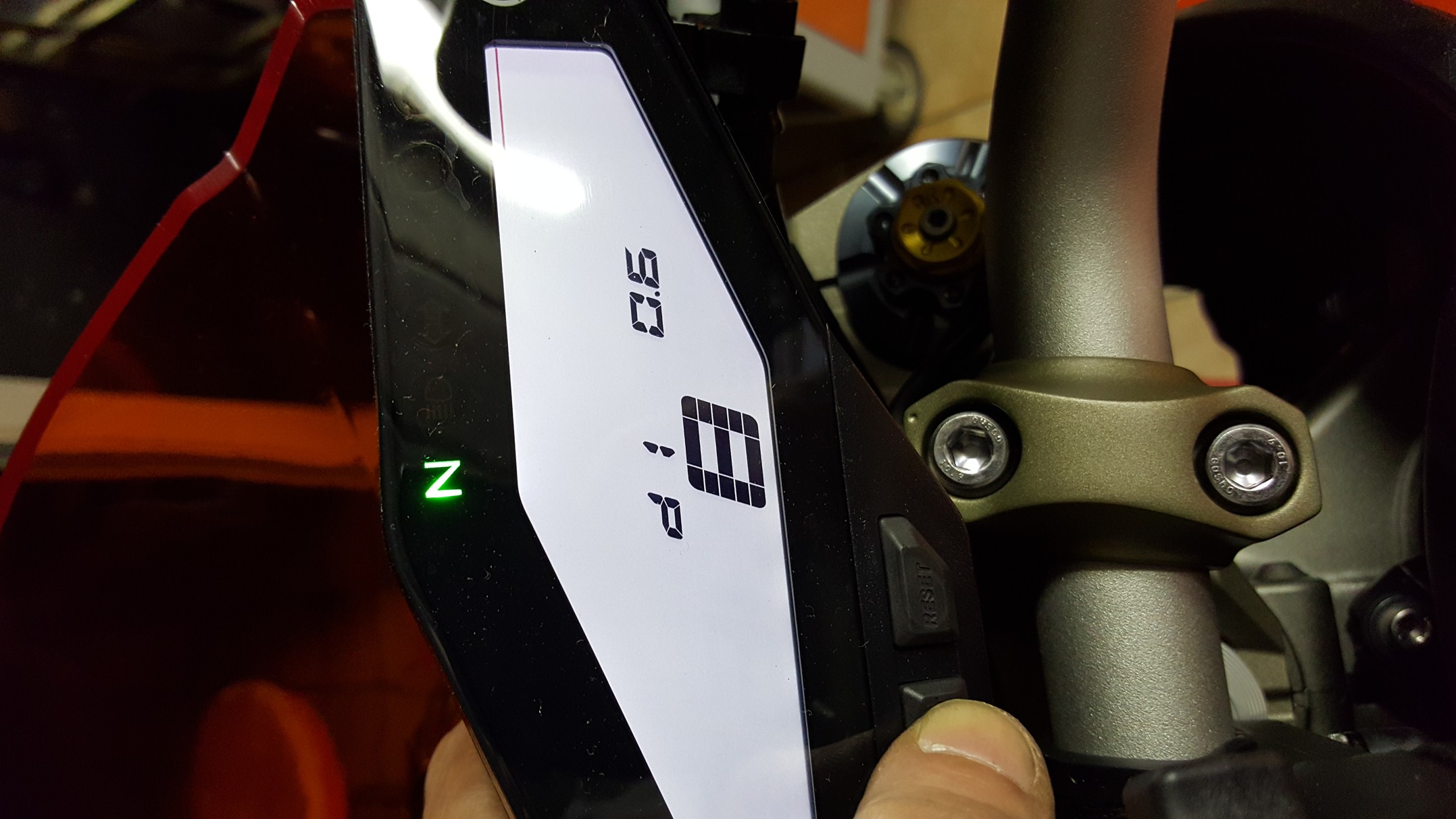

Hallo Mike,
ich habe eben an dem kleinen schwarzen Modul unter der Sitzbank das blaue Kabel auf Masse gelegt und nach Anweisung von Diag 67 auf 70 gewechselt und die beiden Knöpfe solange gedrückt gehalten, bis meine Motordiagnoselampe anfing zu blinken.
Laut Anleitung, sollte Sie jetzt "offen" sein
Habe einmal ein paar Bilder vom Dignosemenü gemacht und würde gerne wissen, welche Bedeutung die Nummern haben.
Bei Diag 70 stelle ich mir die Frage, warum da eine 1 steht, in den Anleitungen zum entfernen der Drossel wird eine andere Ziffer gezeigt.
Meine MT kommt aus Belgien ![]()
Hallo Mike,
danke für die Info ![]()
Ich stelle mir nur die Frage, was man alles mit dem Kombiinstrumet bzw. dem Diagnosemenü noch so anstellen kann.
Wie du mir verdeutlichst, wäre Codetabelle 70= Motorleerlauf Stop.
Laut dem Video Link : https://www.youtube.com/watch?v=yhUZPSCKhi0 wird eine Drossel deaktiviert, indem man den Code 70 wählt und die MIL Lampe zum Blinken bringt. Et Voila, die MT erzielt die offene Leistung. (Kabelstecker und dem Sitz auf Masse legen nicht vergessen)
Als ich diese Video gesehen habe, stelle ich mir die Tage nun die Frage, was man ggf. noch alles so mit dem Diagmenü machen kann.
Soll heißen, ob es für jeden einzelnen Tabellencode eine bestimmte Defintion gibt.
Zum Beispiel versteht man unter dem Begriff "Codetabelle 70= Motorleerlauf Stop" als Leihe nicht viel ![]()
Ich hoffe,ich konnte dir bzw. euch meine Überlegung halbwegs Verständlich mitteilen.
