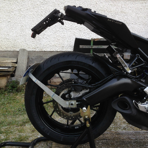

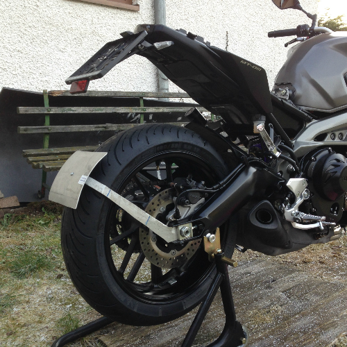

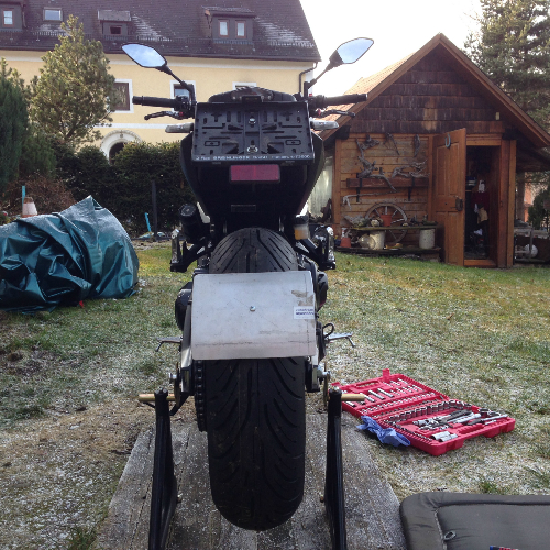

geplant ist 3mm alublech, oben und unten ca 5-7 mm abkanten und auf der innenseite mittig ein 5-7 mm rohr anschweißen zur verstärkung und gleichzeitig zur kabelführung für die kennzeichenbeleuchtung.

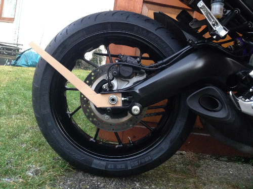

ich möchte mir im winter einen "sidearm" fürs kennzeichen bauen !
dazu hab ich mir heute eine schablone aus karton gemacht !
(wenns wetter passt wird morgen mit alu probiert)nun seit ihr an der reihe !!!
soll ich den sidearm im winkel so lassen, steiler oder flacher machen !!!
bitte um eure meinung !!danke
