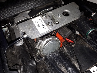

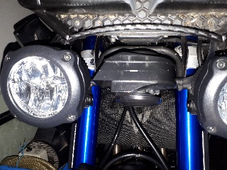

Hallo
ich habe es mit einer zerlegbaren Wolo - Stepel Kompressor Hupe gelöst
das Horn zwischen die Zusatzscheinwerfer und den Kompressor unter die Sitzbank montiert
das ganze über ein zusätzliches Relais und Sicherung direkt über die Batterie angeschlossenjetzt wird man gesehen und gehört
Achtung vor Bestellung Rückfragen wegen der Zerlegbarkeit machen
geht nicht bei den Standard Typen -
