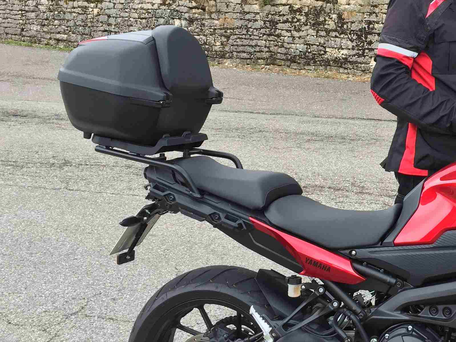

    Hallo,das Koffersystem ist orginal Yamaha die Soft-Koffer,sie passen meiner Meinung nach am besten zum kurzen KZH.Der Top-Case Halter ist Eigenbau,mit Yamaha Grundplatte für 39 Liter City-Case.Ich wollte unbedingt die Haltegriffe behalten,gleichzeitig aber den Träger nah und tief am Moped haben.

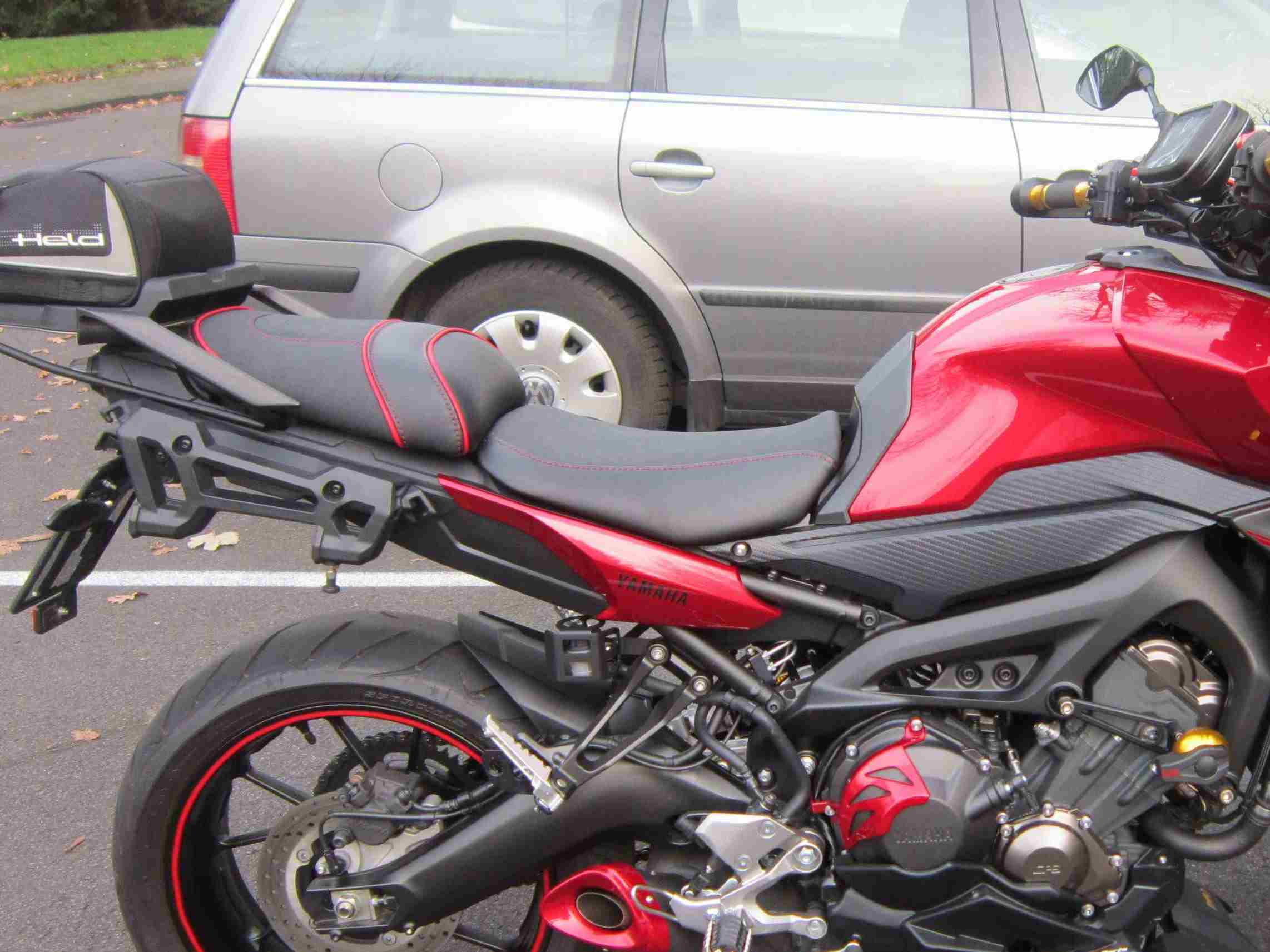

    Hallo Franco ich habe meine Sitzbank nach bs-motopart geschickt und sie 14 Tage später umgearbeitet zurück bekommen.Vorne wurde Gel eingearbeitet.Gestern 200km Test alles Bestens.Preise stehen auf der Webseite
