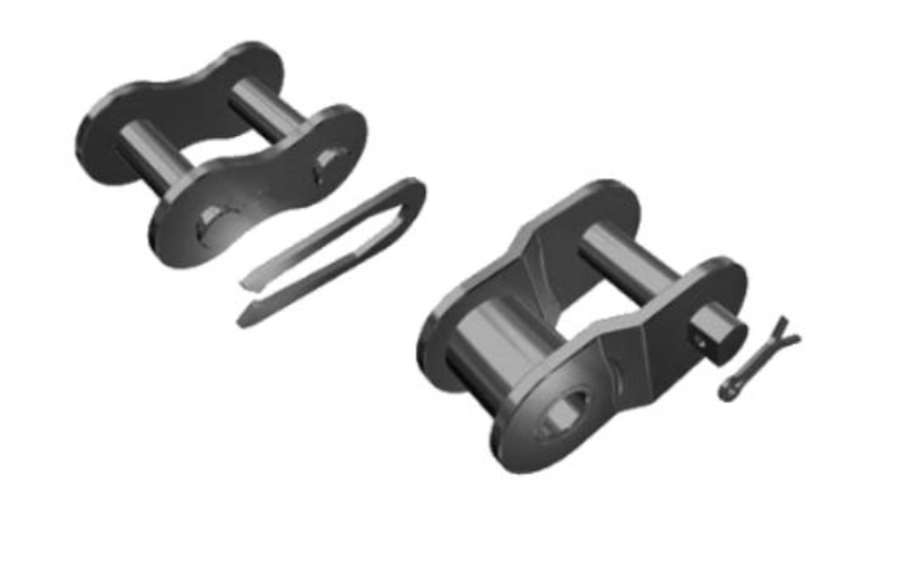

Na wie kommst du denn auf 111 oder 113 Glieder? Würde mich einfach interessieren
Naja irgendwie hast du da Schwierigkeiten mit den technischen Grundlagen einer Rollenkette 😉
Jede Rolle/Bolzen wird als ein Glied bezeichnet (=Kettenlänge). Ein normales Kettenschloss ist also 2 Glieder lang, weil 2 Bolzen.
Um auf ungerade Kettenlänge zu kommen brauchst du also ein halbes Kettenschloss, sieht so aus:
Meine Frage war ja, wo du diese passend für die gängigen Motorradketten beziehst und darauf schuldest du uns ne Antwort 🥴
