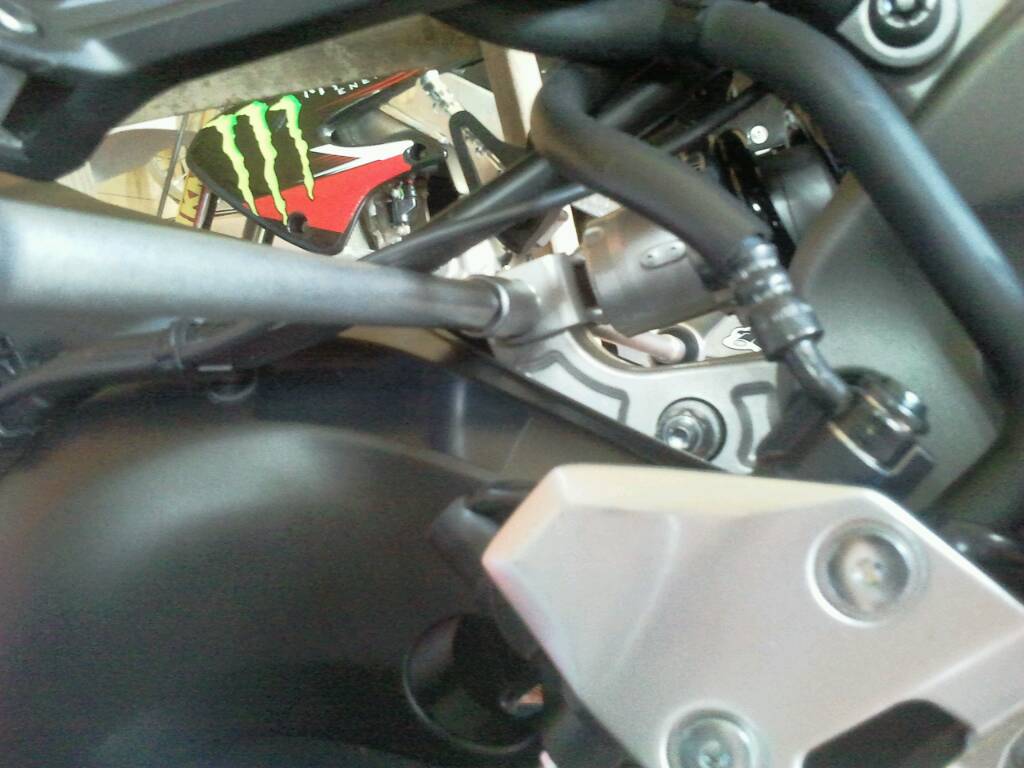

Einbau FB:
Zuerst den Bolzen FB oben, dann Heck anheben wie auf dem Bild und unterer FB Bolzen rein (direkt 44Nm drauf), Heck wieder ablassen und Bolzen Umlenkknochen rein.
Die anderen Muttern nur handfest.
Moped ablassen und Muttern mit Drehmoment anziehen.So gings bei mir echt gut.
