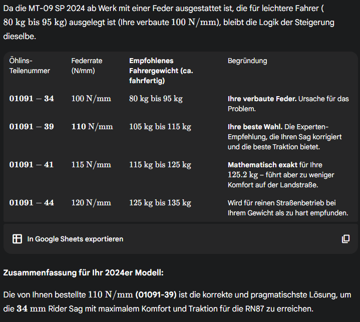

    Hallo Leute, mein erster Beitrag:
    habe letzte Woche mein SP bekommen, und konnte mit Federvorspannen am Federbein nicht auf die gewünschte Werte kommen.
    Free Sag (Motorrad Eigengewicht) 10mm
    Rider Sag 37mm
    wenn ich es noch mehr vorspanne, komme auf Freesag 8mm und Rider Sag 35mm. Das Feder ist somit überspannt, nicht in Arbeitsbereich.
    Original hat die SP 100N/mm. Habe 110 N/mm bestellt.
    wiege mit die Klamotten ca. 125 kg
    Ich bin einfach zu schwer, es wird zu hecklastig, unbalanciert.
    Laut Öhlins, passt das originale Feder für 80-95kg
    wurde mir 110N Feder empfohlen.
    Falls jemand interessiert:
    Öhlins 01091-39
