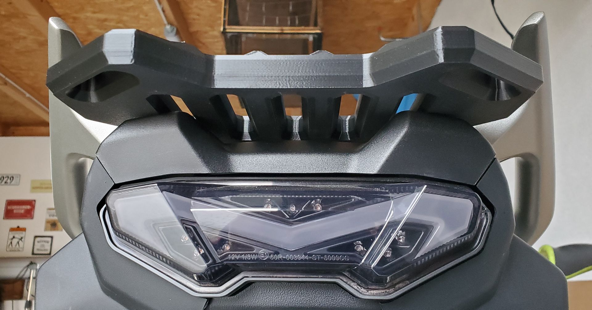

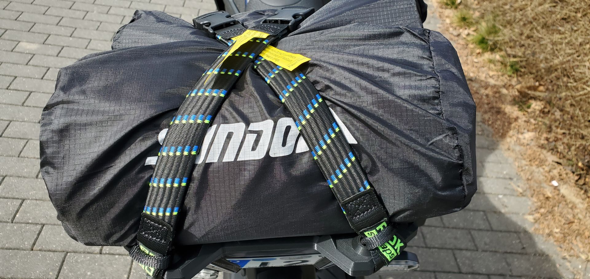

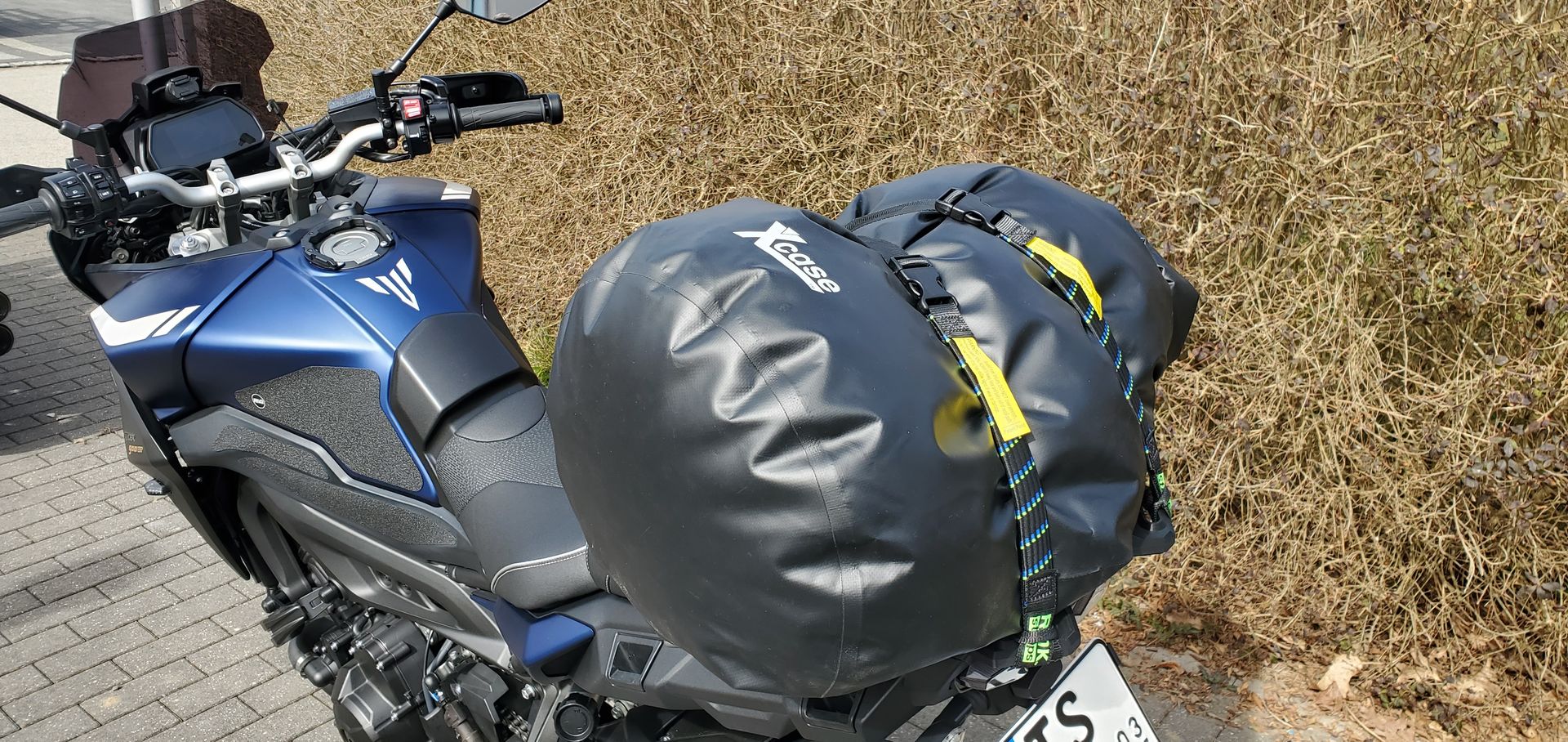

ich habe heute die warmen Temperaturen genutzt und meinen Gepäckträger ausgiebig auf rund 130km Fahrt durch die Alpen getestet.
Was soll ich sagen: Funktioniert einwandfrei! Die Rok-Straps kann man so fest anziehen, dass das Gepäck ordentlich verzurrt wird und wackelfrei an seinem Platz sitzt.
Auch wenn diese Alternativlösung nicht viel Platz bietet, hat man doch ein paar Verzurrpunkte mehr und für eine kleine Gepäckrolle ist die Fläche vollkommen ausreichend.

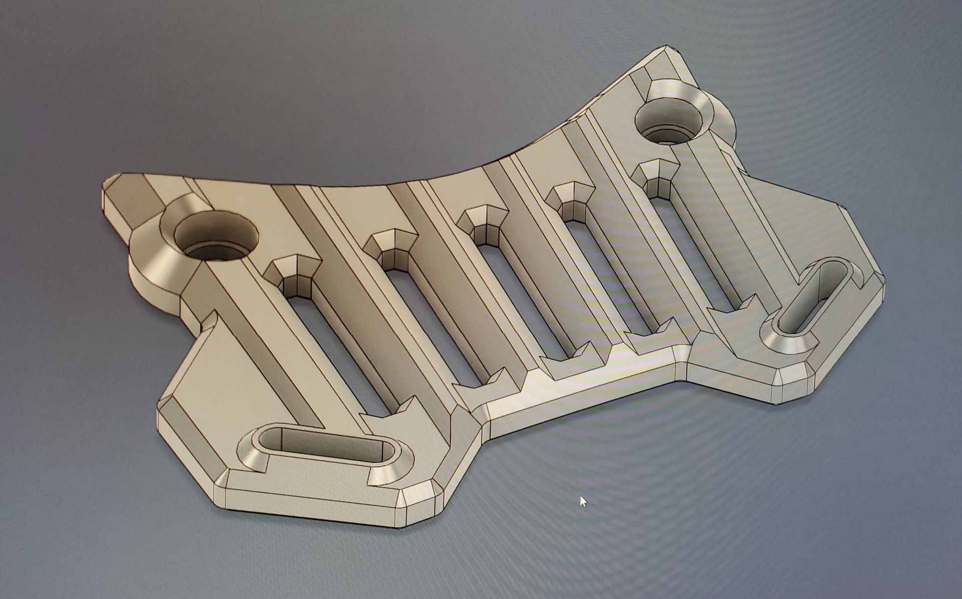

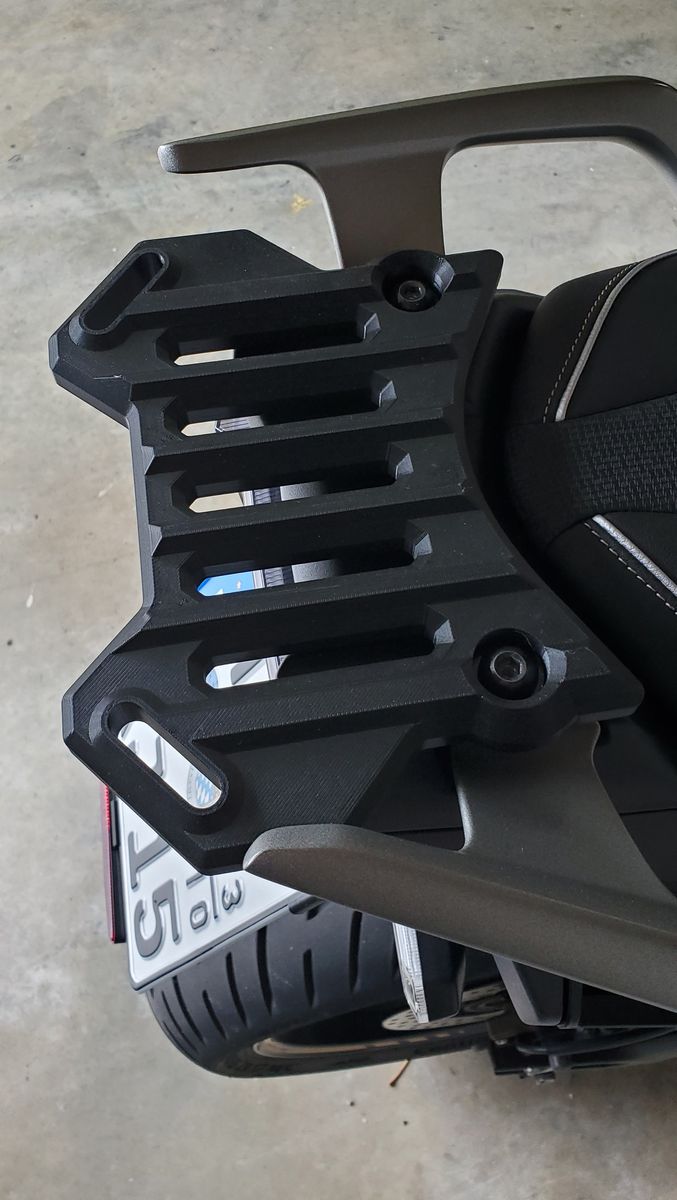

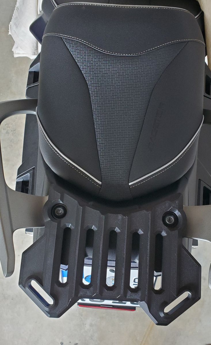

Der verwendete Kunststoff hat eine Wärmeformstabilität bis 85°C und dürfte nach einem Ausflug in die Wüste ebenfalls verzugsfrei bleiben.
Dadurch, dass die Platte zu 100% mit Kunststoff gefüllt (wegen Stabilität und Bruchdehnung) und die Schrauben gegen Aluminiumhülsen im Kunststoff verschraubt werden, wiegt die Platte fast 500g.
