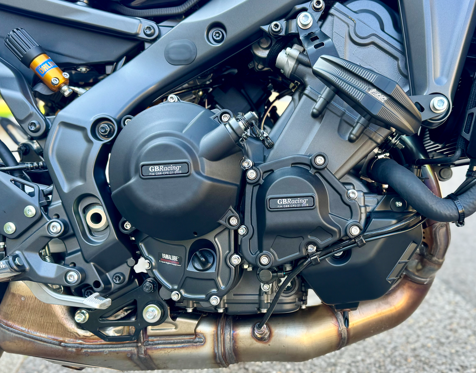

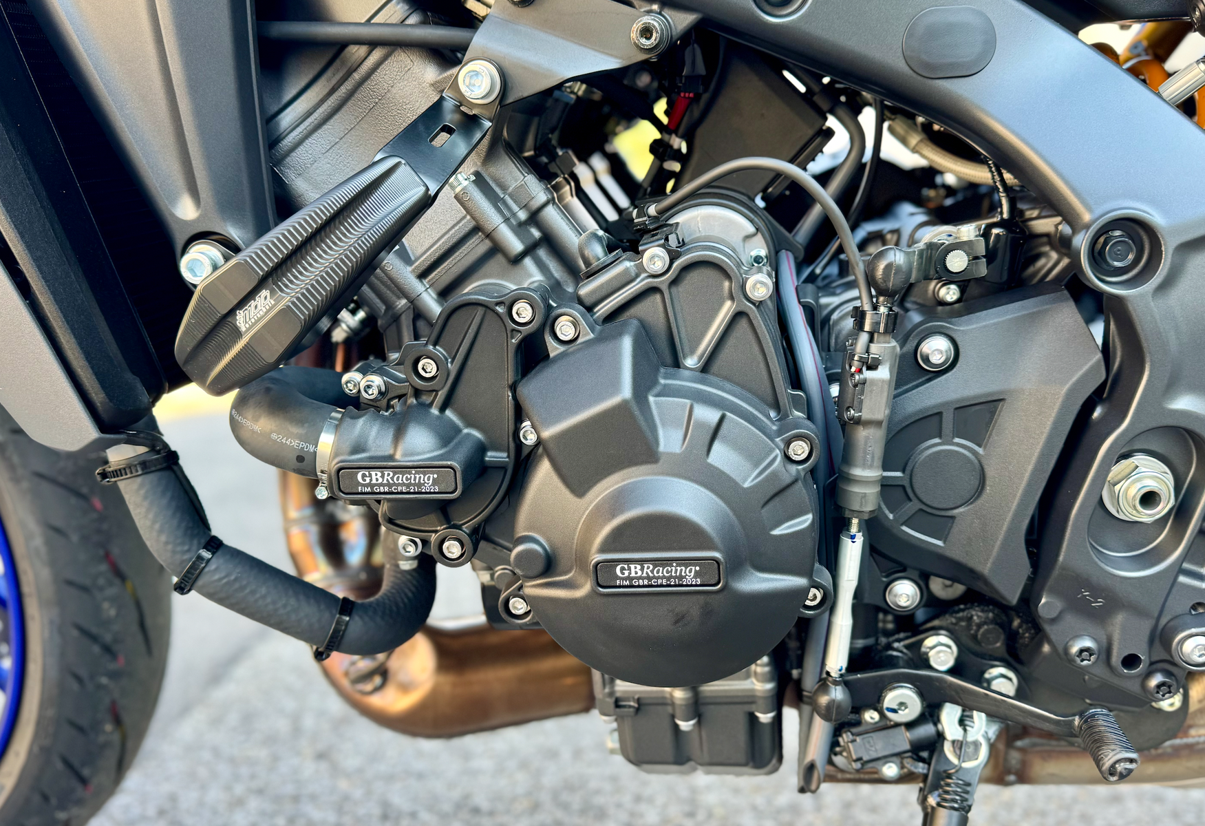

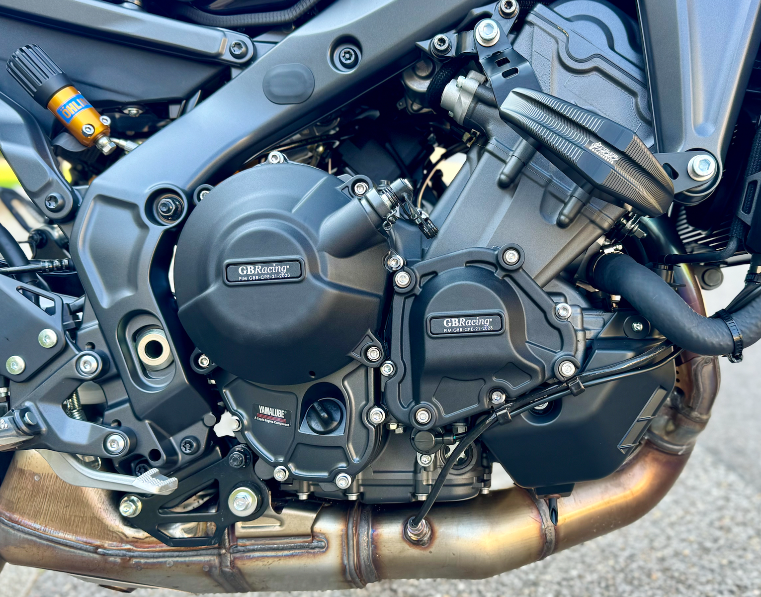

Alles anzeigenHabe mein Bike nun mit GP-Racing Protektor und Slidern von GSG ausgestattet. Beide Teile waren für das Vorgänger 2021er Modell bestimmt, passen aber auch 1A an das 2024er Modell. ... der erste LowSider kann kommen, soll er aber nicht 😂
Aus welchem Material sind diese Abdeckungen?
