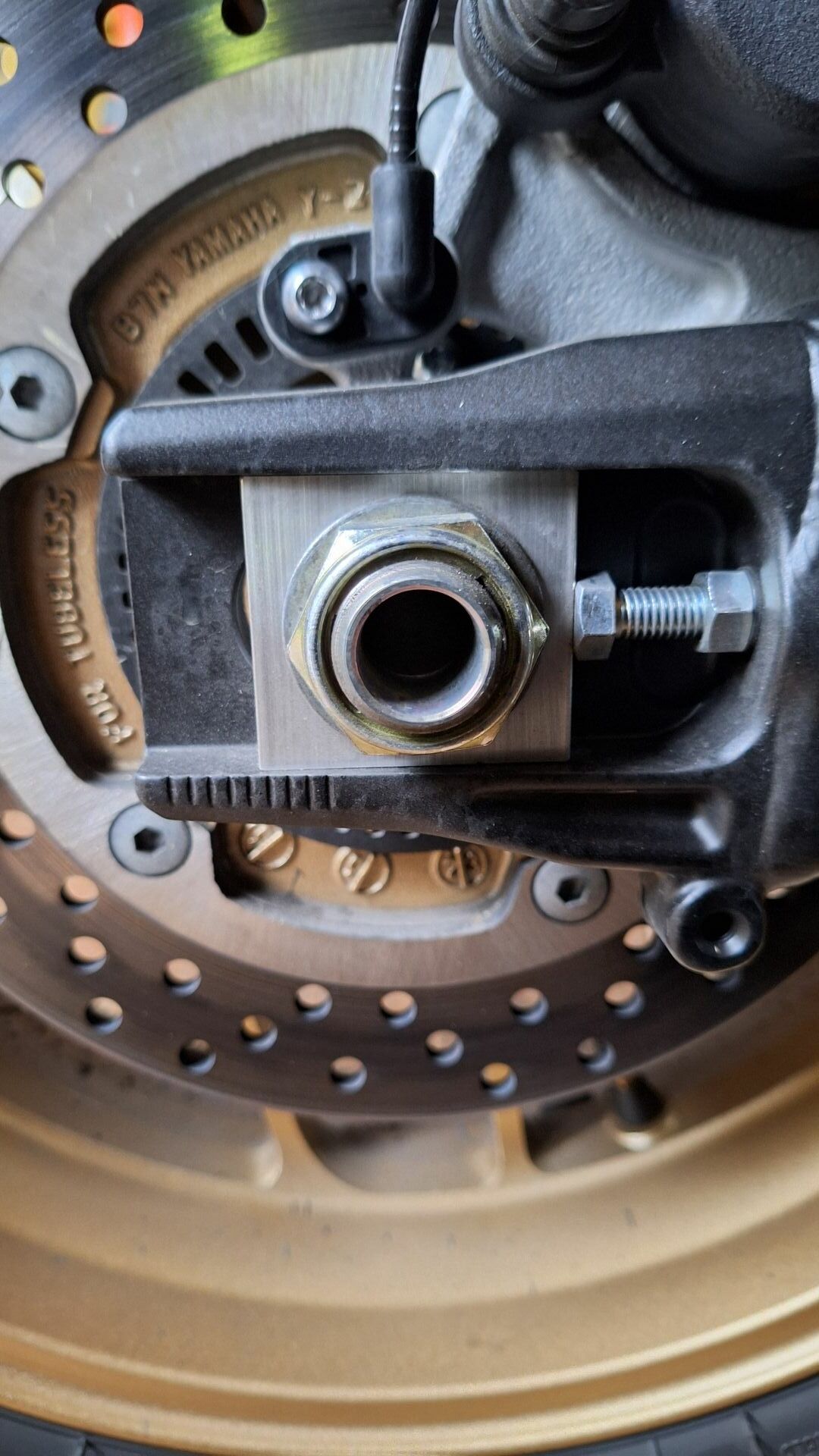

Merkst du den minimal größeren Radsrand?
Warst mit den Kettenspannern schon am Ende?
Nein, davon merkt man nichts. Um die Kette zu spannen ist noch genug Weg übrig

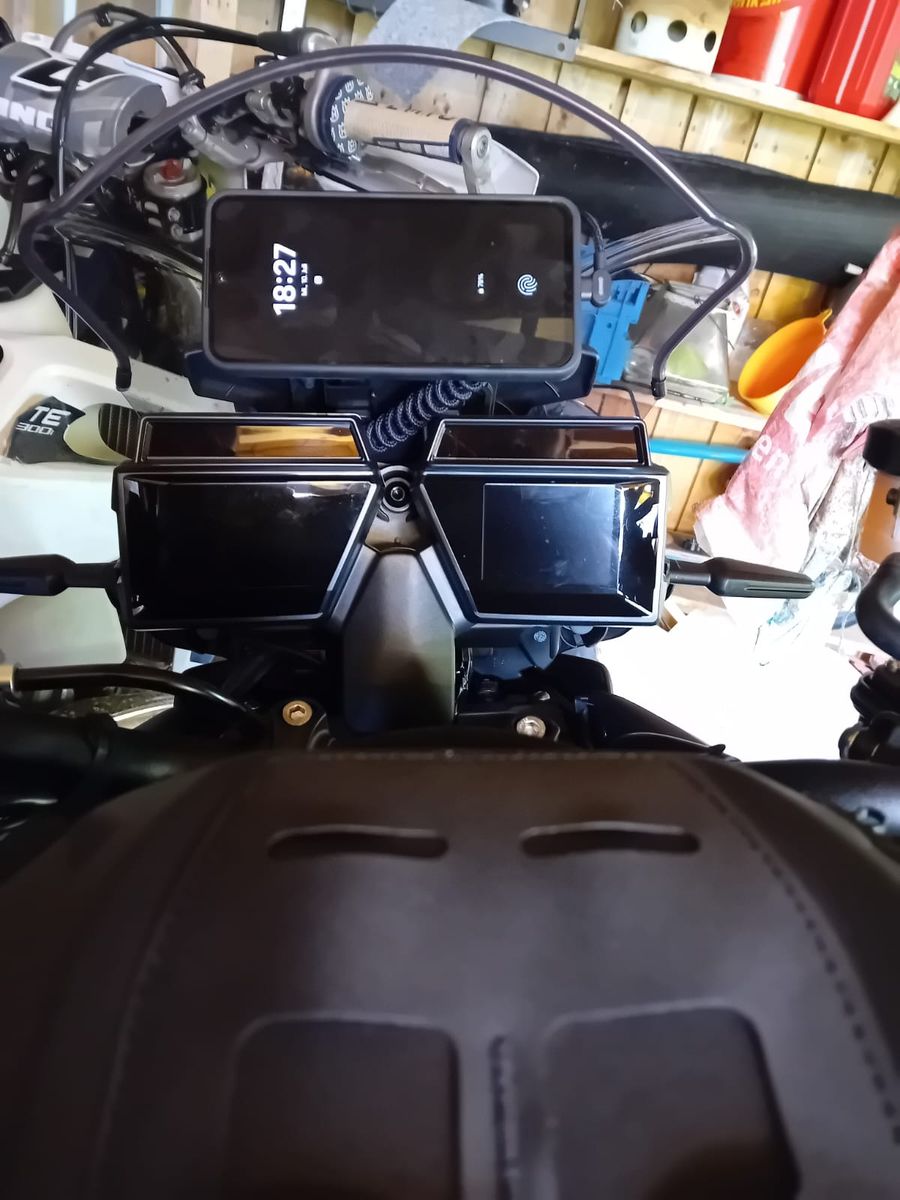

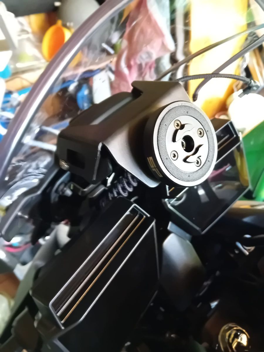

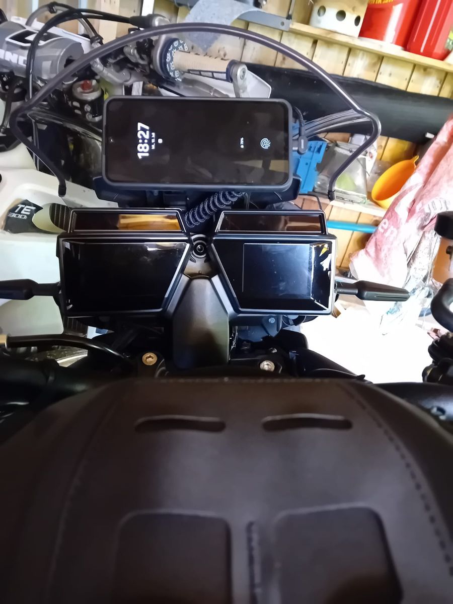

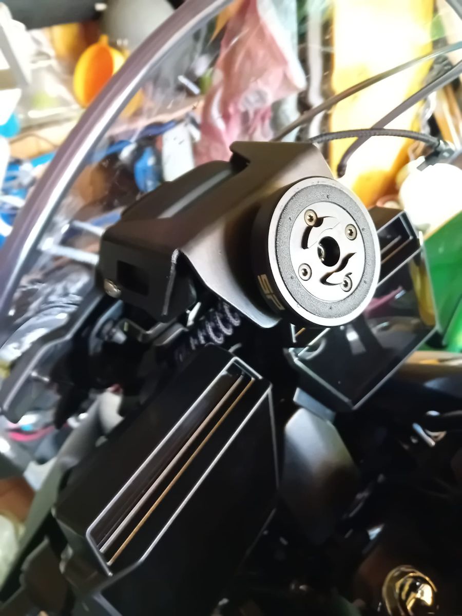

Ich hab noch Moosgummi unter die Halterung gepackt, das dämpft zusätzlich zum SP Vibrationsdämpfer. Aber die Vibrationen sind minimalst. Bisher hatte ich immer das Ram Mount am Lenker Montiert und das Handy hat es mal ausgehalten ohne irgendwelche Dämpfung.
ich habe mir für die Tracer 9 Gt (RN70) einen eigenen Handyhalter gemacht. Zusammen mit den Teilen von SP Connect ist es echt top👍. Ich fahre meistens mit Calimoto.
Die kurze Übersetzung ist drauf. Vorne 1 Zahn weniger. Es hat ausgereicht die Kette zu spannen.
