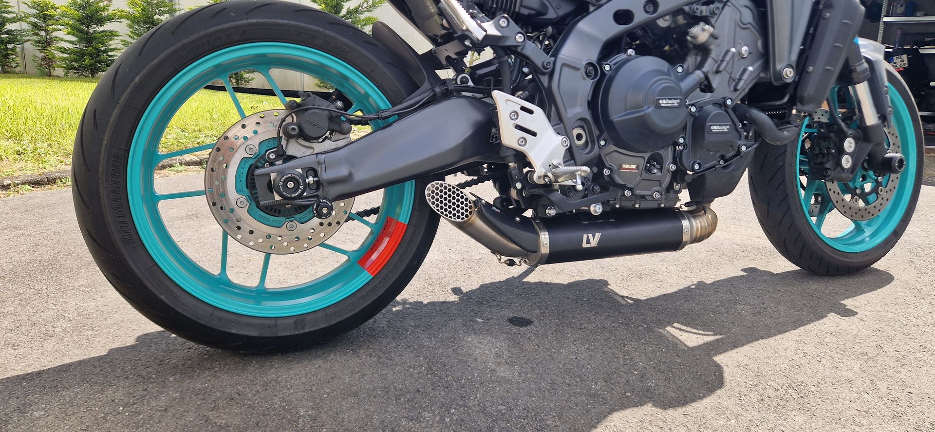

Alles locker montiert, am krümmer die federn rein..den pot nicht zu weit auf den kat geschoben..
die halterung 65nm mit hülsen und den esd angeschraubt locker...
die schraube am endrohr mit dem schweisspunkt hatte ich auch gelöst..
Dann alles ausgerichtet und von hinten nach vorne festgezogen

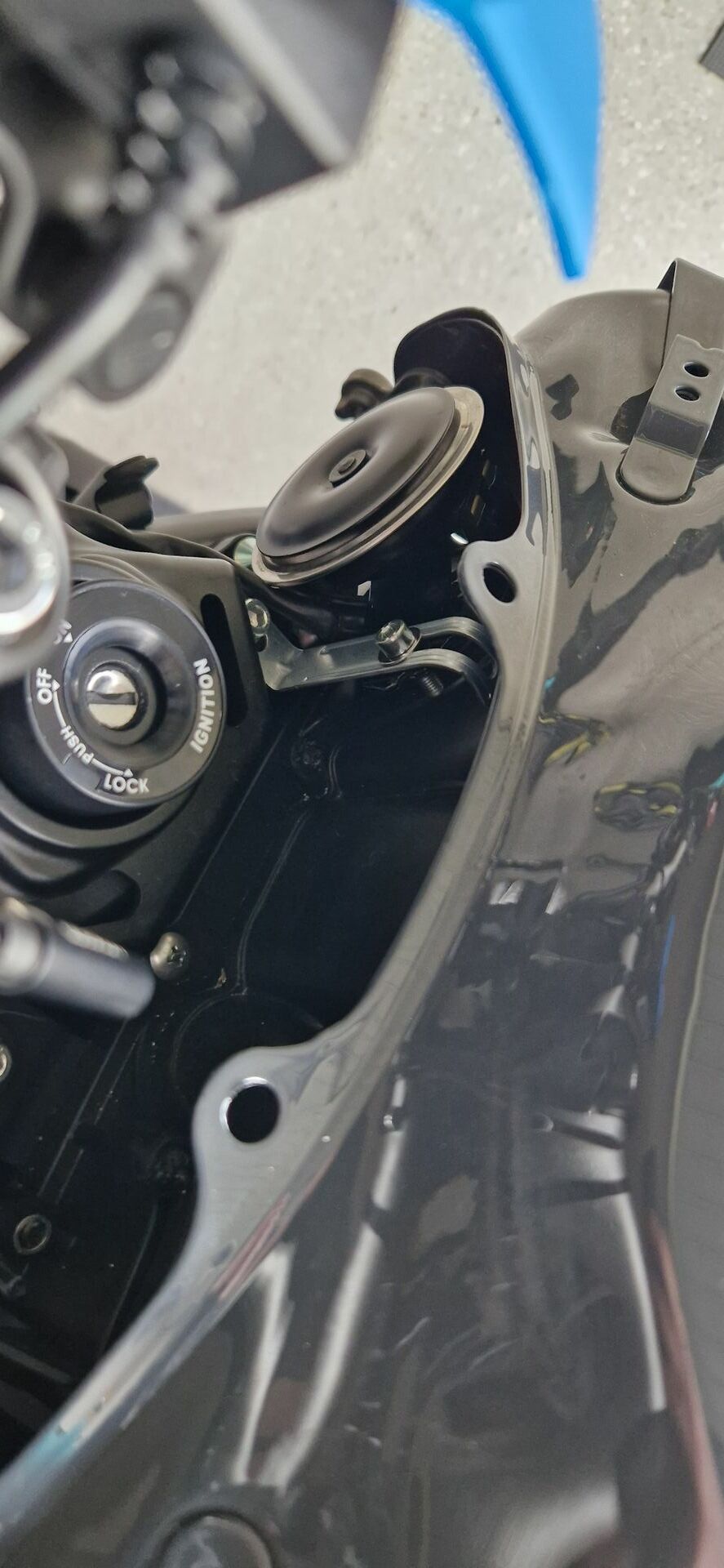

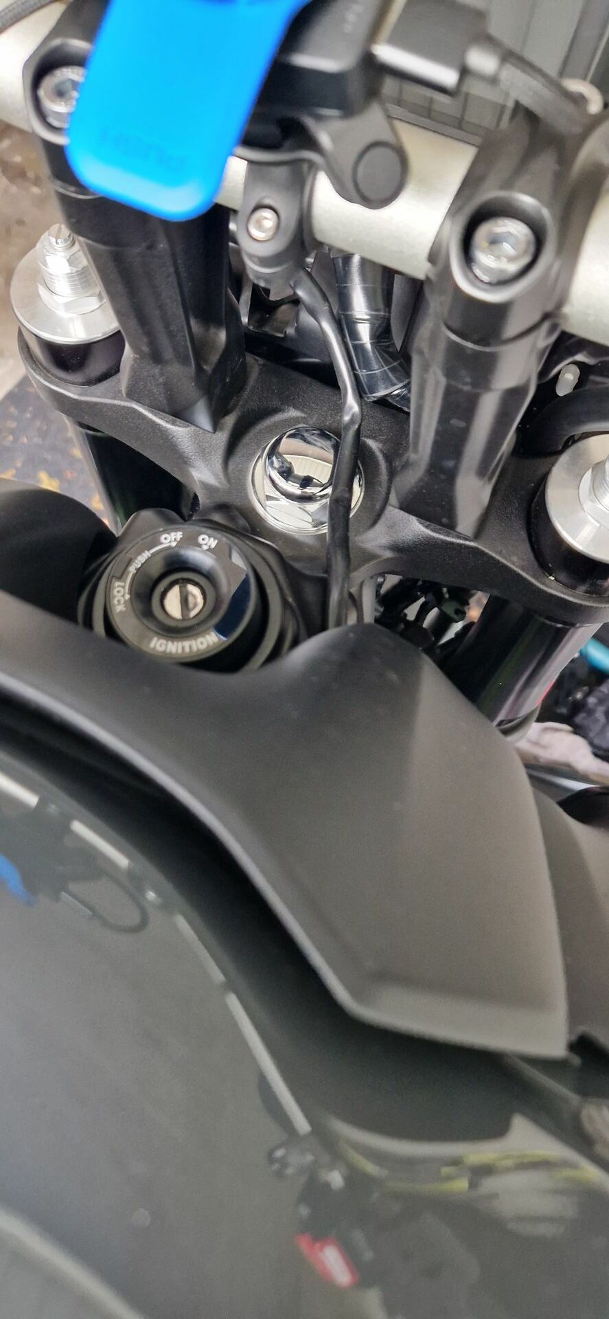

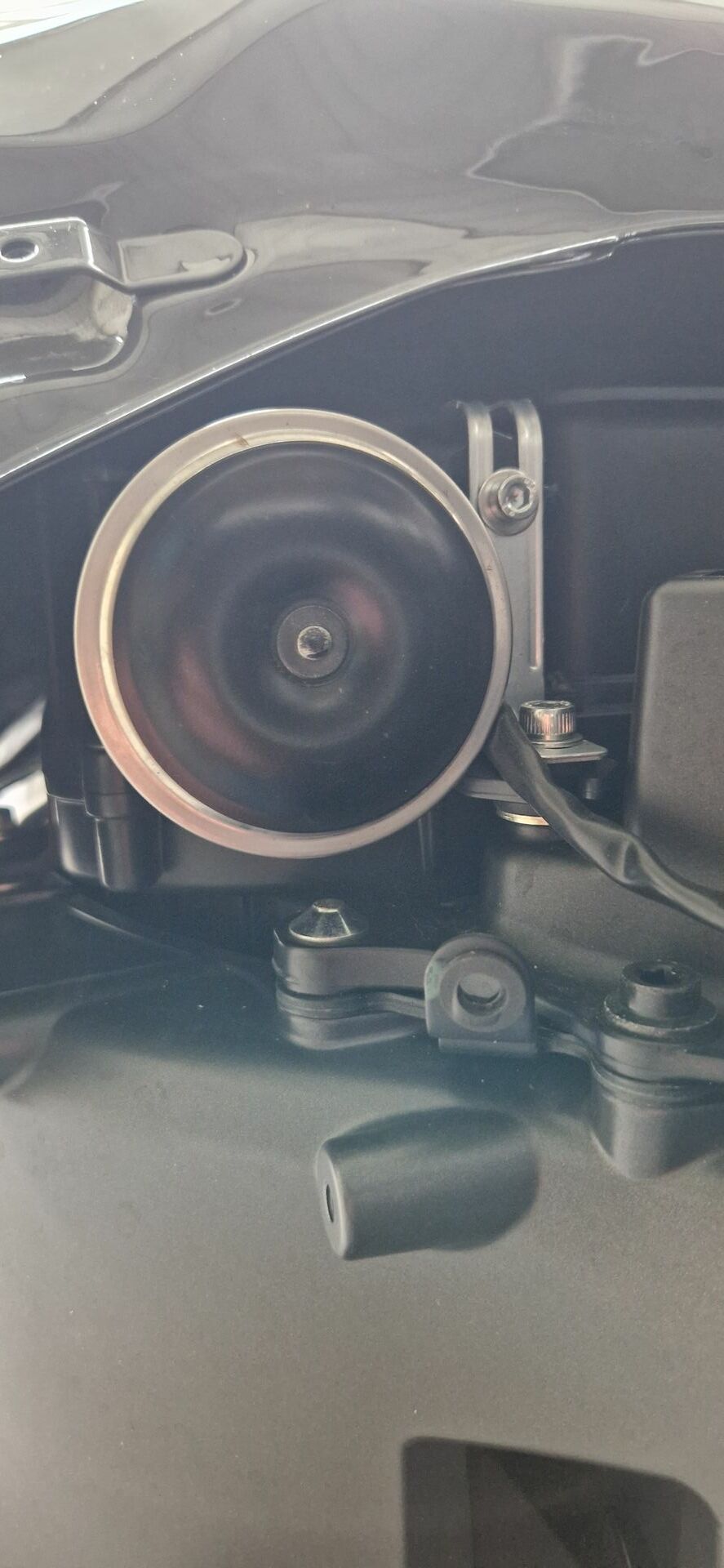

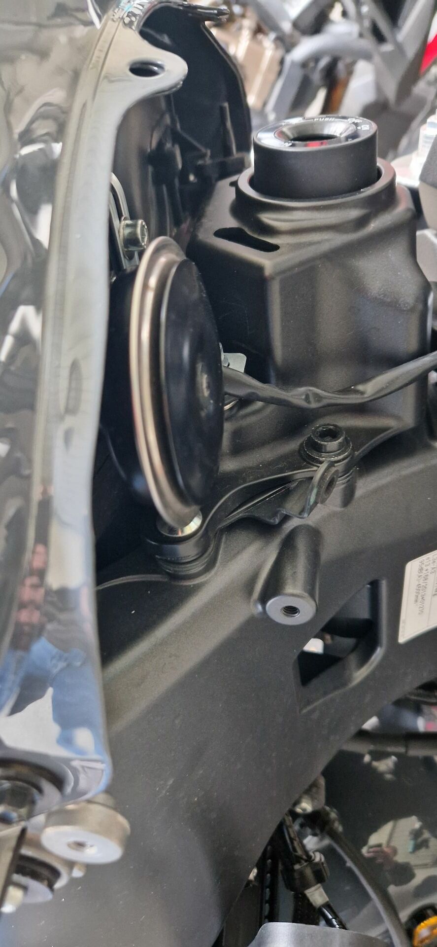

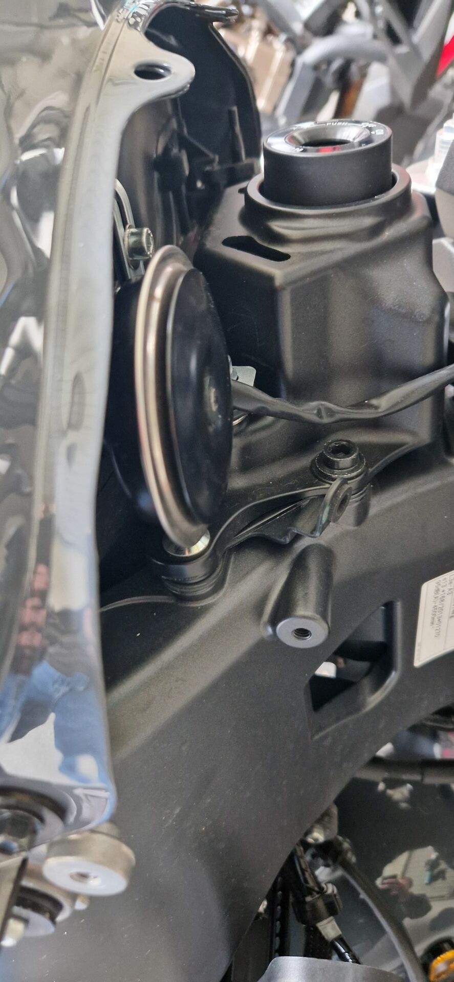

ja dort oder andere Seite, am einfachsten und unsichtbar
hinter dem Windschild, Suboptimal, da man sie sehen kann
oder wie in dem Video, allerdings müssen Kabel verlängert werden, dafür wäre die Hupe draußen offen platziert und evtl. lauter
Modding Yamaha MT 09 - Part 1: Horn RelocationThis is part one of the series of modding my Yamaha MT 09 2022+ version. Next, the plan is to lower the headlight using custom brackets :)#yamaha #motorcycle...youtu.be
