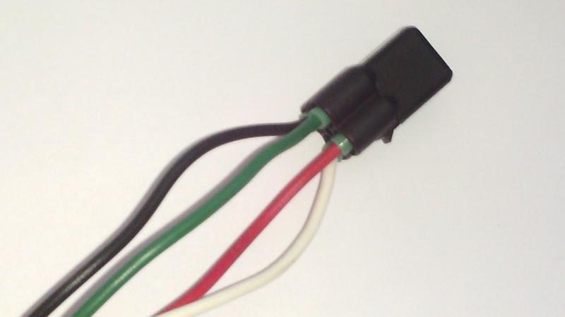

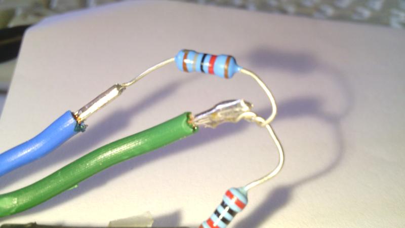

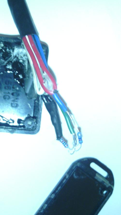

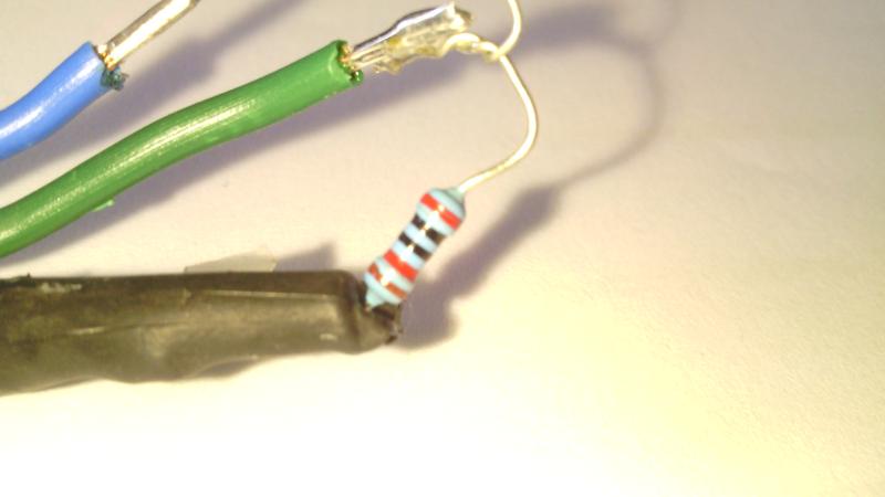

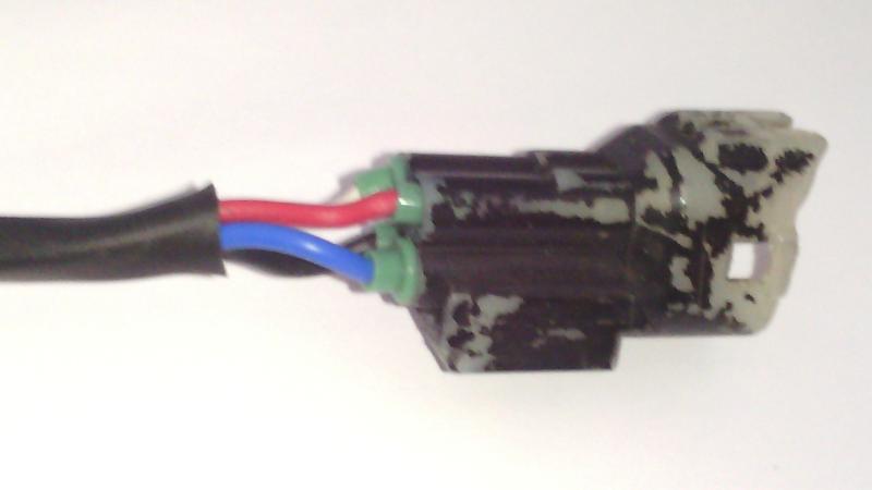

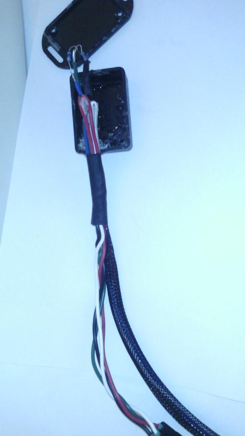

Fotos sind vom zerlegten Kevxtx Controller für die MT09.

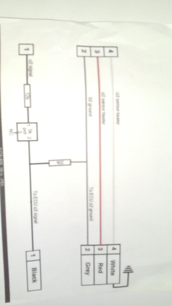

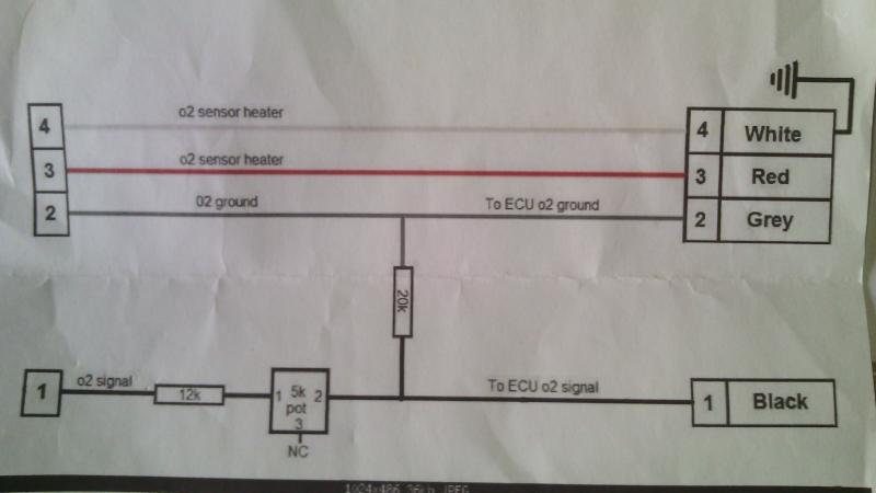

Hi Jobin, woher stammt der Schaltplan, könntest den nochmal deutlicher einstellen? Wäre nett, danke.
Was ist denn das Kästchen mit dem 5k pot? Wo NC dran steht? Kann man schlecht erkennen.
Ist das ein Poti? Oder ein NTC, Heissleiterwiderstand? obwohl NC steht auch, lt. google, für normaly closed = öffner.
Einer ne Idee? Ist wahrscheinlich dass Ding im Schrumpfschlauch.
Der Schaltplan stammt ich glaube aus dem Ducatiforum.
Wie man sieht haben nicht nur wir das Problem mit dem Konstantfahruckel oder der harten Gasannahme, sondern auch andere.
Der Schaltplan sollte eigentlich nur den Aufbau bzw. die Funktionsweise des "Kevxtx Controller" verdeutlichen.
Der NC auf dem Schaltplan und die Widerstände entsprechen nicht dem des Kevxtx Controller's.
Der NC ist ein 5K Drehpoti, damit kann man in optional anpassen und evtl. auch für andere Mopeds verwenden.
Bei mir z.Bsp. lief meine MT mit dem Kevxtx anscheinend viel zu fett. Sie kamm nicht mehr richtig aus dem Keller.
Werde demnächst mal den Kevxt controller nach dem Schaltplan mit dem zwischenschalten eines Drehpotis optimieren.
Hallo hier mal die Bilder.

Hallo MyFrag,
hab das Teil mal zerlegt und siehe da es sind auch nur zwei Widerstände drin.
