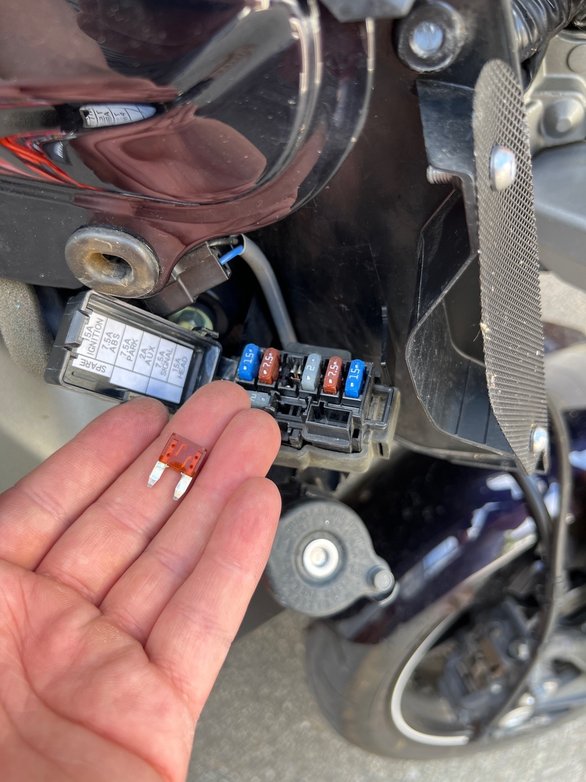

					Hi die Sicherung ist gleich wieder rausgeflogen, dann hab ich die hintern abgeklemmt geht wieder. Fliegt nicht raus. Die 2 hinteren verursachen nen Kurzschluss warum auch immer
					Alles anzeigenSo sehe ich das auch. Warten wir mal ab, was da noch kommt. rk89##rn, gehn jetzt die Blinker wieder, mit der neuen Sicherung??
					Fehler gefunden Sicherung siehe bild

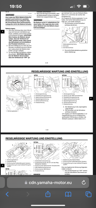

					Alles anzeigenPrüf lieber die Sicherung "Park". "Signal" ist Hupe und Standlicht.
					Ok da gibts es wohl noch einen sicherungskasten. Das wäre dann die Sicherung nr. 4. werd ich morgen mal messen.
