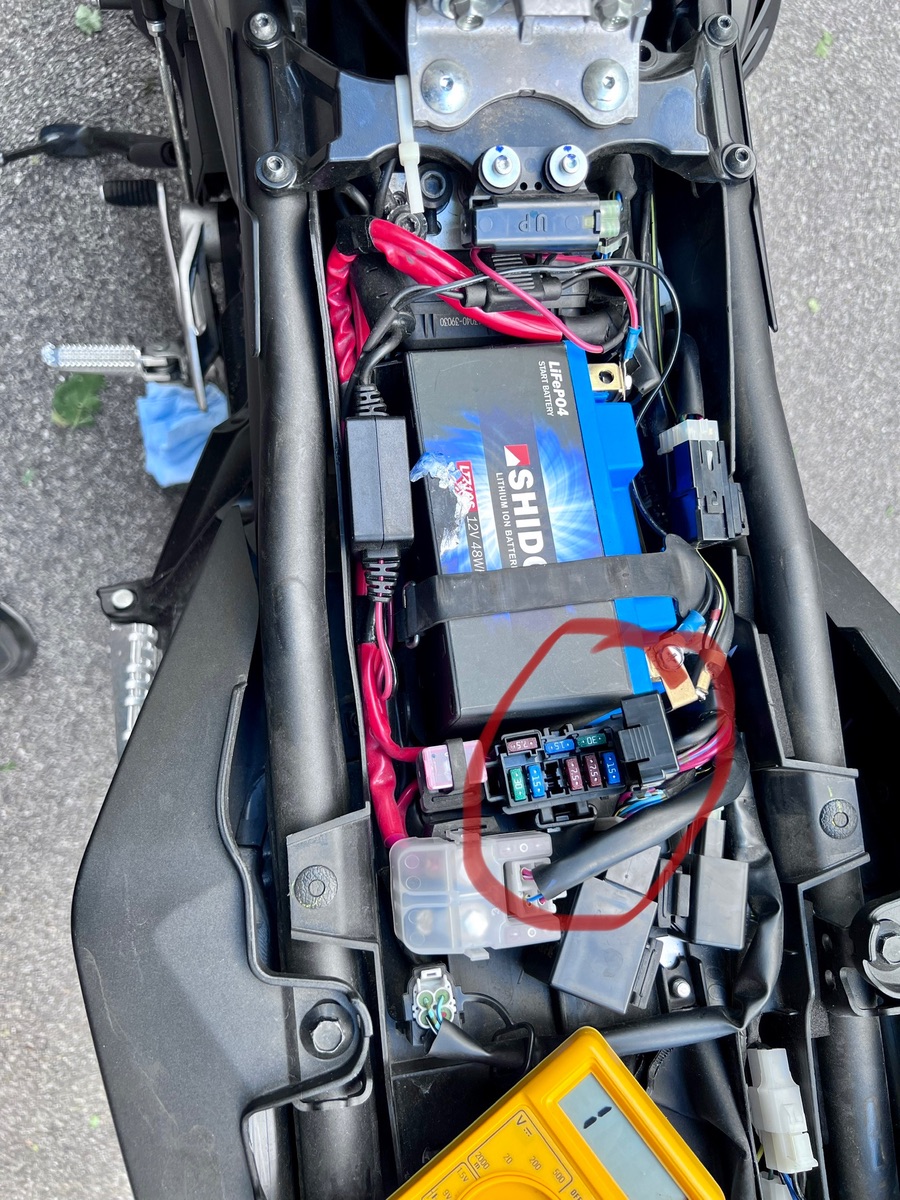

Nein der Schlüssel steht auf Anschlag, sie startet normal habe die Sicherung geprüft und Relais getauscht. Geht nicht.
Welche Sicherung ist für die Blinker ?

Kann man des Relais auch durchmessen? Ob es defekt ist ?
Hallo, meine Blinker sind auf einmal alle ausgefallen. Denke es ist das Blinkerrelais? Defekt!
Kann man das Relais prüfen?
