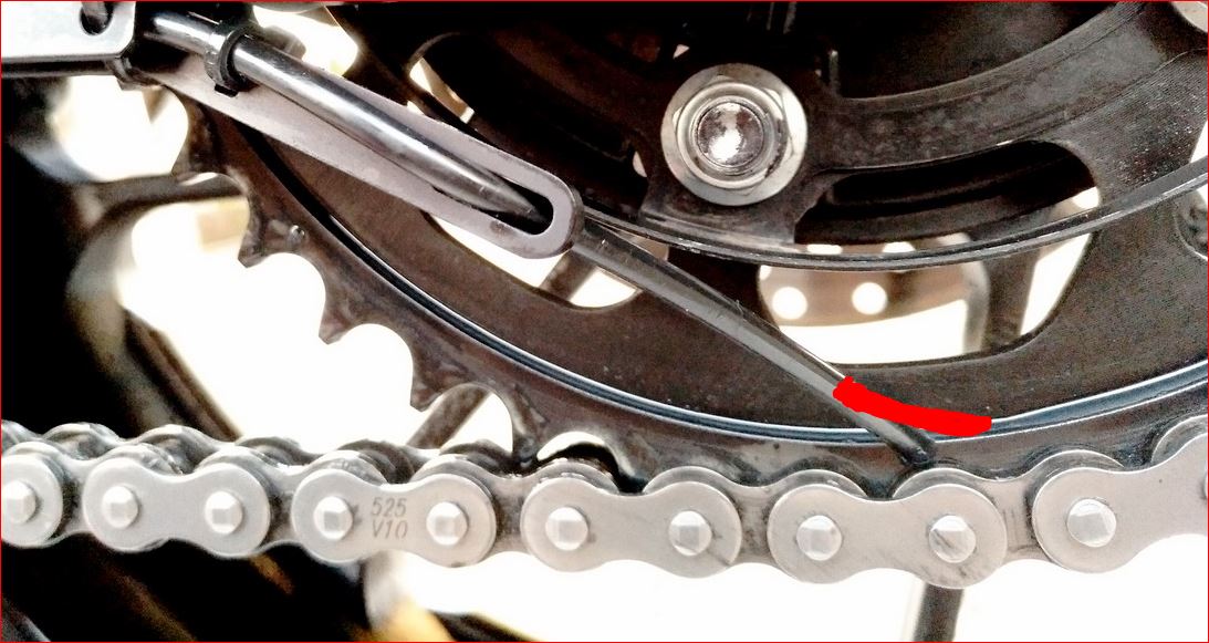

Ich hab mir mal das Foto von Tuki geklaut
So wie es Tuki gemacht hat, hatte ich es auch erst. Bin dann hingegangen und hab den Schlauch
wie auf dem Foto (rote Markierung) verlegt. Danach hat sich das Öl besser auf die Kette verteilt. -
So, nach 3 Wochen Sardinien/Dolos und 3500 Km hat das Teil sich mehr als bewährt. Bin voll zufrieden.
Wichtig ist den Auslass des Ölers optimal zu positionieren.
Ja klar, das Teil funzt hervorragend. Ich frag mich nur wie der Schlauch positioniert werden muss, danit das Öl die ganze kette schmiert.
Gesendet von meinem D5503 mit Tapatalk
Ich hab zur Zeit noch das Problem das die Innenseite der Kette zu wenig geschmiert wird...
