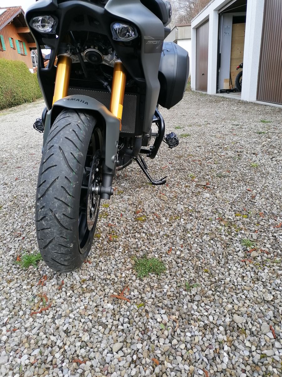

Alles anzeigenKannst du die Zusatzscheinwerfer nicht oben an den Stürzbügeln montieren? Dann würde die Fuhre nicht so breit wirken oder haben die Rohre verschiedene Durchmesser?
Ja genau, die verschiedenen Durchmesser sind das Problem.

Alles anzeigenSind die Nebelscheinwerfer unten an den Sturzbügel montiert?
Macht das schöne Fahrzeug ja breit wie ein Gespann
Ja, das ist leider die einzige Möglichkeit die ich gefunden hatte, wegen dem Rohrdurchmesser. Ist jetzt auch nicht breiter als mit den Koffern. Ich bin aber noch nicht zu 100% überzeugt mit der Situation.
