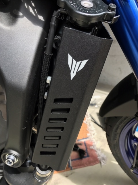

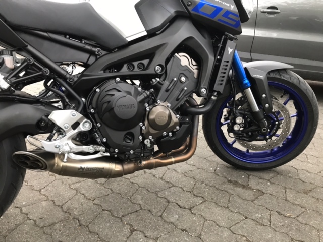

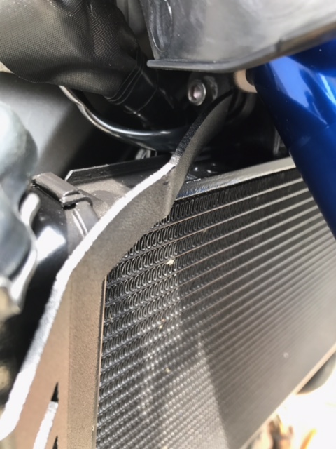

    heute habe ich etwas an meiner MT gebastelt und unter anderem die "Asia" Version der Kühler Seitenabdeckung aus eBay angebaut. Fazit: Schauen super aus, finde ich. ABER...die rechte Abdeckung ist alles andere als passgenau. Hab Euch mal ein paar Bilder beigefügt. Mit viel biegen bekommt man's aber hin.

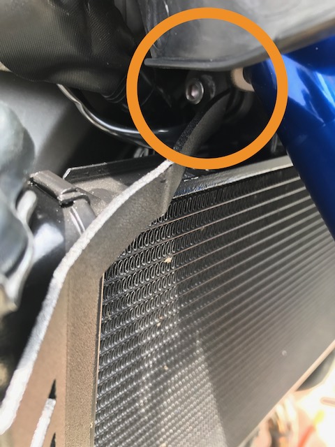

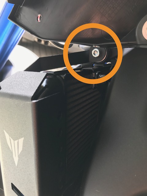

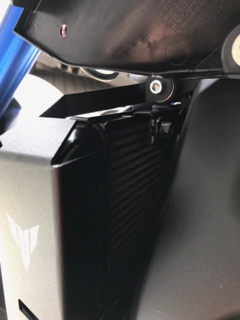

    Nachdem ich gefragt werde bin, hier noch die Bilder zu den Befestigungspunkten.
    - Kühlerbefestigung am Rahmen links: Yamaha Originalschraube
    - Kühlerbefestigung am Rahmen rechts: mitgelieferte "lange" Schraube mit mitgelieferter Gummitülle (Halter muss zurechtgebogen werden)
    - Befestigung am Kühler selbst: Yamaha Originalschrauben. Verkleidung zwischen Kühler und Halter einschieben
    Hoffe, das hilft.
