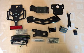

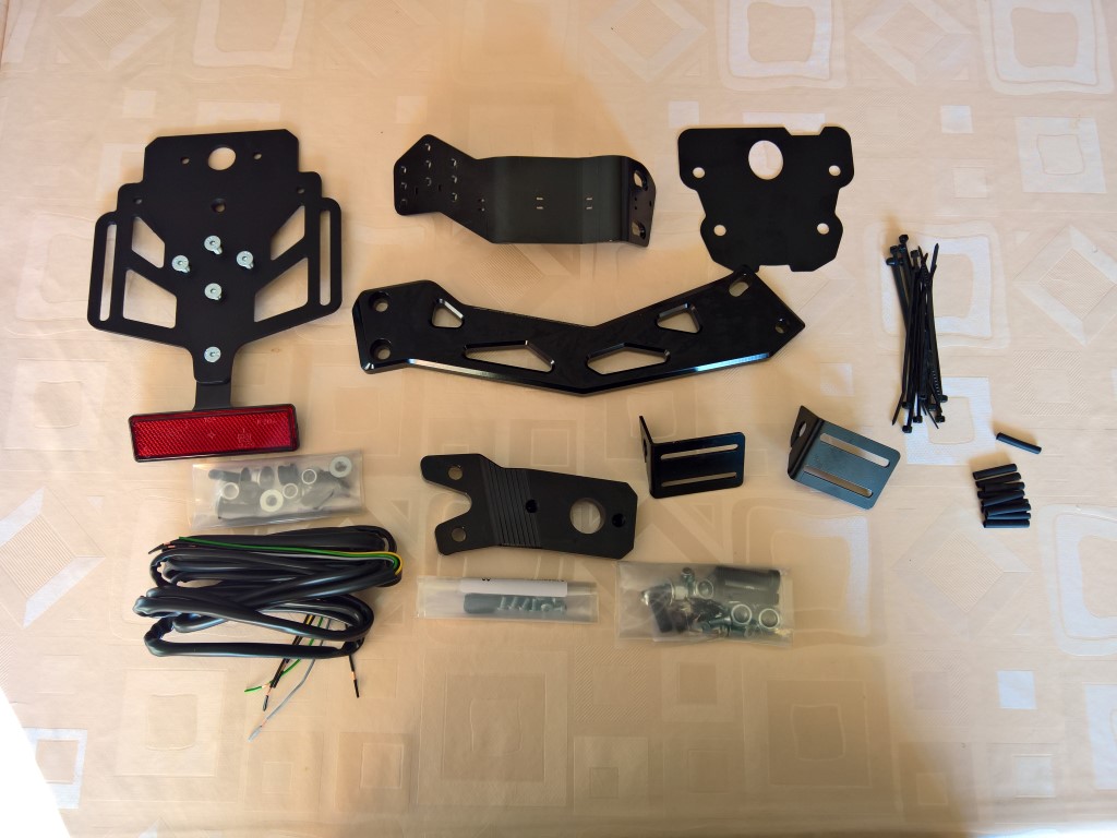

    Kurz vor Weihnachten bin ich im Netz auf den Kennzeichenhalter Valtermoto King gestossen und nach freundlichem E-Mail Verkehr mit Akkerman Performance habe ich das Teil bestellt.
    Zusätzlich habe ich mich dann noch dazu entschieden eine LED Kennzeichenbeleuchtung und die IXIS Lauflichtblinker zu kaufen.
    Alle Teile (bis auf die AMP Supersealstecker) habe ich bei Akkerman Performance bestellt. Ich habe ihnen mitgeteilt welches Moped ich habe, und die haben die entsprechenden Adapterkabel, Abdeckplatten und Relais zusammengestellt.

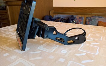

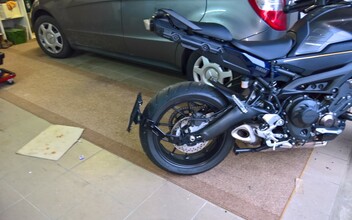

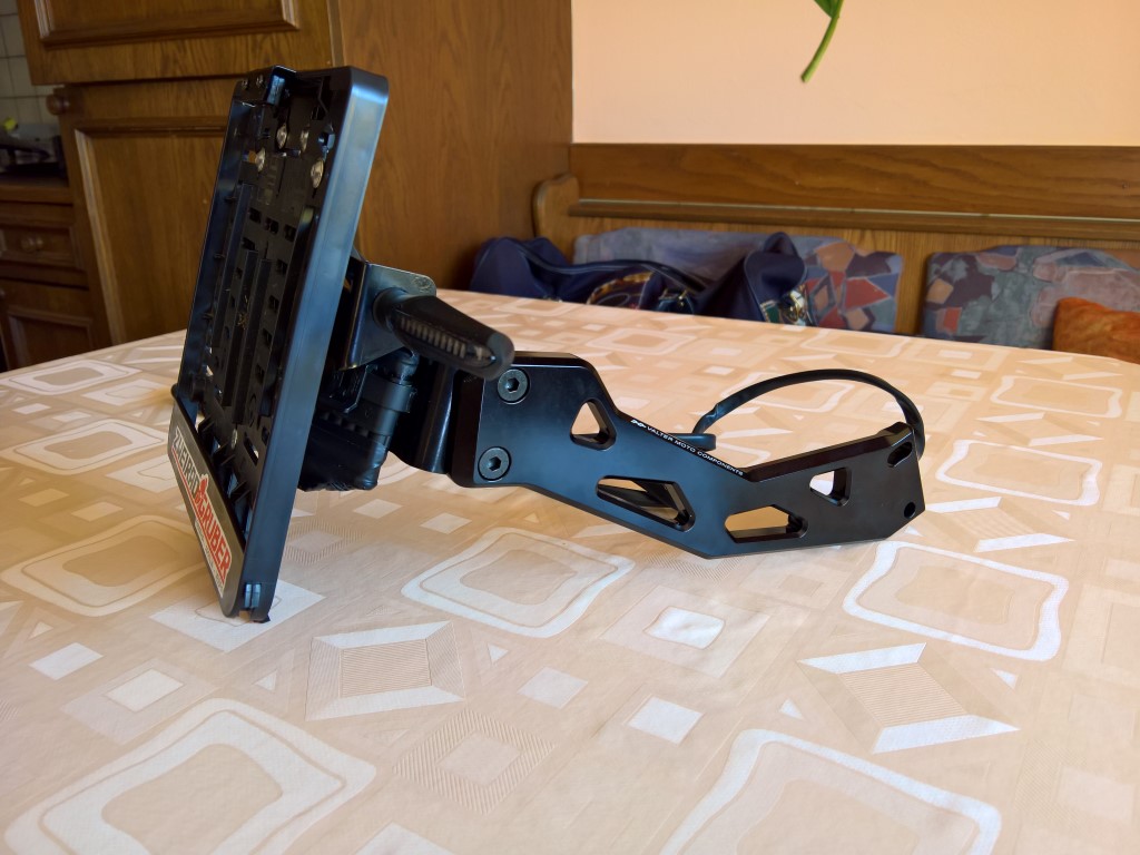

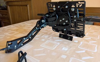

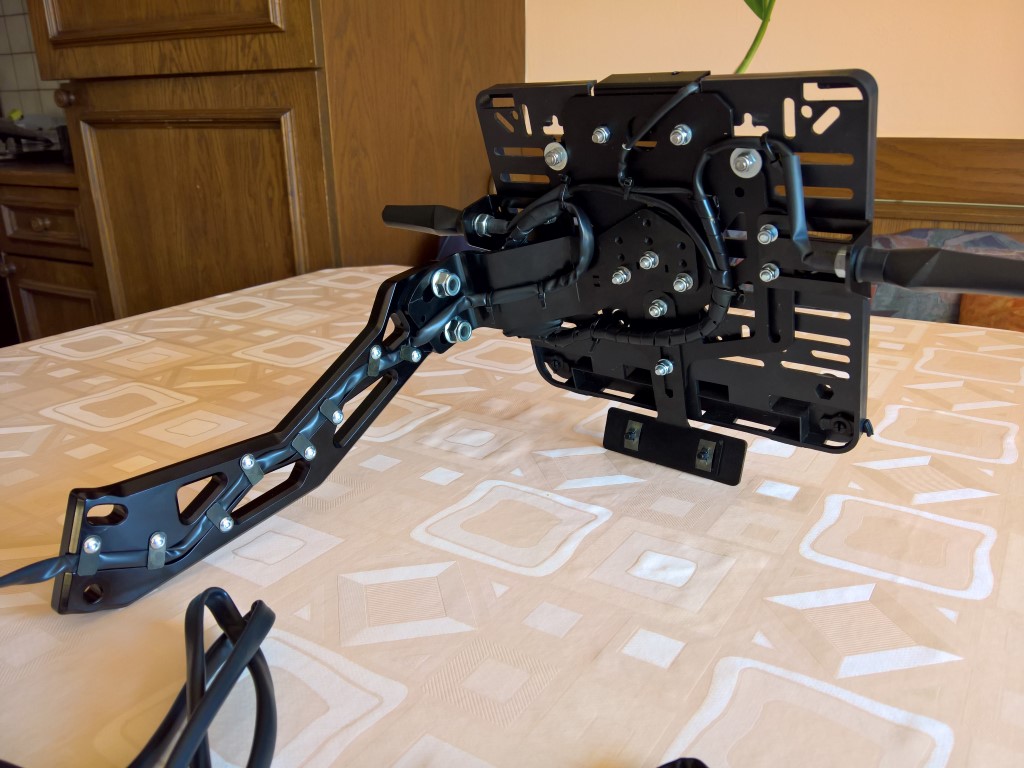

    Kennzeichenhalter:
    Das diese Art von Kennzeichenhalter stark polarisiert ist mir bewusst, mir gefällt er und darum habe ich ihn mir auch gekauft und montiert ;)
    Die Verarbeitungsqualität und einige Detaillösungen haben mich positiv überrascht.
    Ein nettes Detail ist zum Beispiel die Nut auf der Rückseite des Armes vom KZH worin das Kabel verlegt wird (ein 6-poliges Kabel ist im Lieferumfang enthalten).

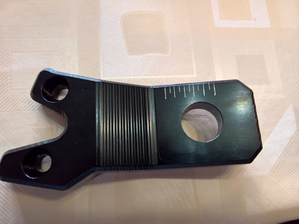

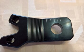

    Der Arm des KZH wird auf der rechten Seite anstelle des Kettenspanners montiert und da gibt es eigentlich das einzig Negative was mir aufgefallen ist – es gibt keine Markierungen wie am originalen Kettenspanner.
    Ich musste die Markierungen mit einer Reissnadel auf den neuen Spanner übertragen.
    Falls jemand einen Wechselrahmen für das Kennzeichen hat, dann muss bei der Beleuchtung, die ich gekauft habe, der Wechselrahmen im Bereich der Kennzeichenbeleuchtung ausgeschnitten werden.

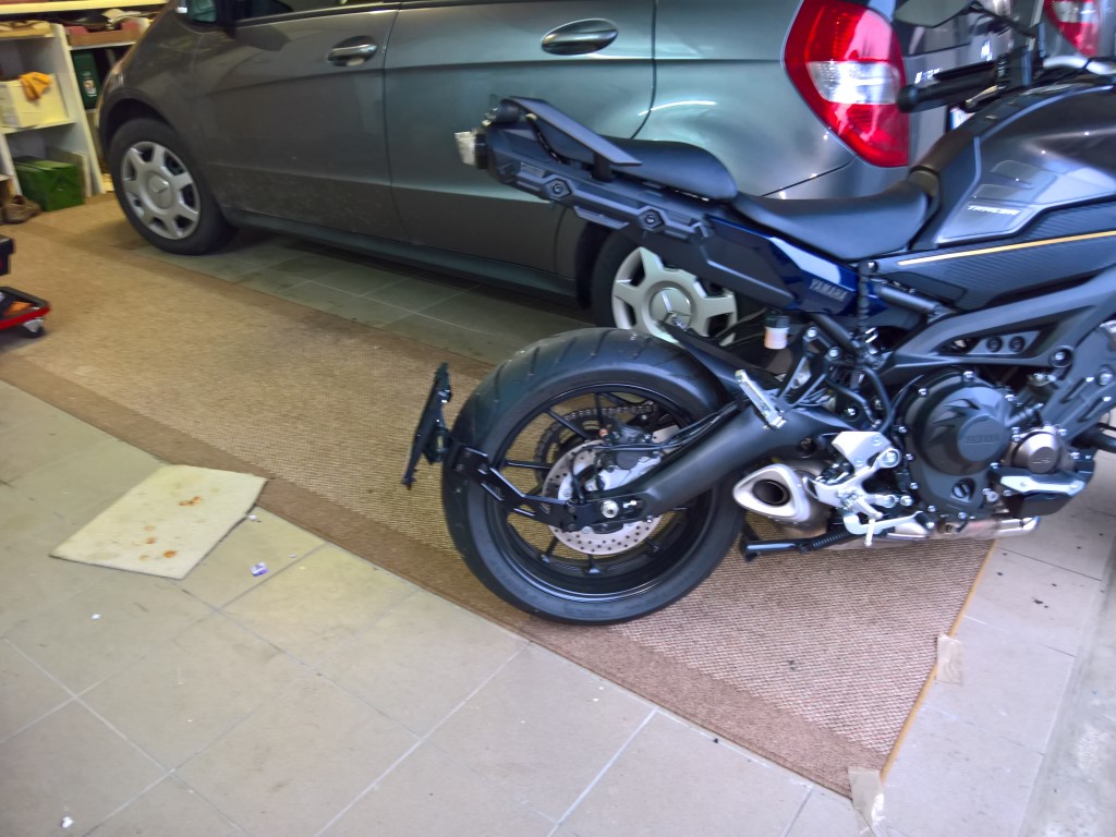

    sieht Wertig aus. das überlege ich schon länger ob ich das mal in angriff nehme. - hast du irgendwas TÜV mäßig machen müssen?

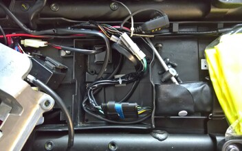

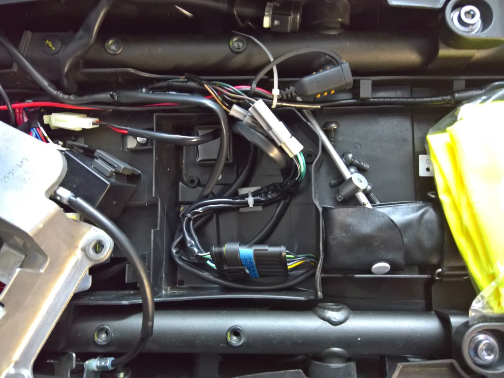

    aber die Kabel unter der Sitzbank würde ich, woanders hinlegen.
    Vor allem weil bei mir da drin: Ein Wera Zyklop-Knarrenset, eine kleine Knipex Alligator, der Verbandskasten, Kabelbinder und Sicherheits Westen drin sind.
    ´s war da Erich
    Laut Aussage des Händlers ist in Deutschland bezüglich TÜV nichts notwendig.
    Auch hier in Österreich sind keine Eintragungen notwendig solange du den Mindestabstand zwischen Fahrbahn und Unterkante Kennzeichen sowie einen bestimmten Neigungswinkel des Kennzeichens einhältst.
    Alle Kabel und Stecker liegen bei mir unter der Sitzbankauflage (der massive Aluteil unter der Sitzbank mit der Verriegelung) - dort hatte ich sowieso nie etwas drinnen.
