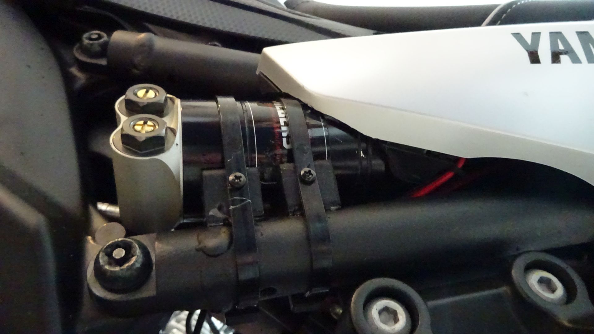

    Wenn du mit Sozius fährst, dann sinkt dein Heck zusätzlich zu deinem Körpergewicht weiter ein, damit du in diesem Fall nicht den Hakenschlüssel auspacken musst ist diese hydraulische Verstellung da. Wenn man eh nur alleine oder sehr selten zu Zweit fährt, dann brauch man diese Verstellung nicht.
    Ich habe das 641er damit und zusätzlich noch mit Verstellbarer Heckhöherlegung und zumindest die hydraulische Verstellung brauche ich eher nicht.
