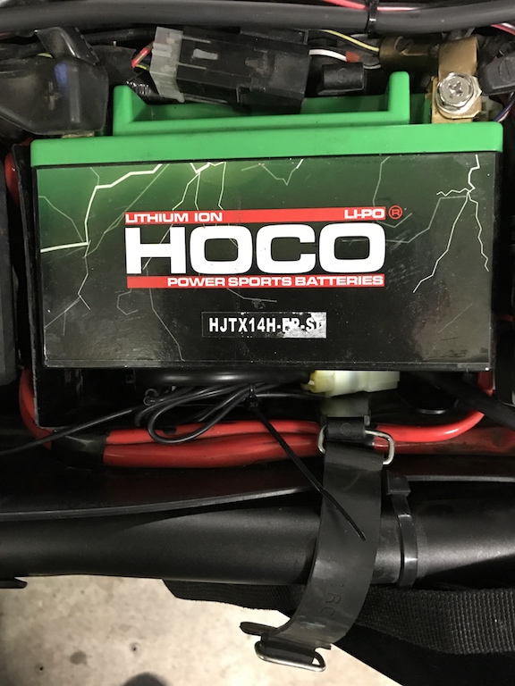

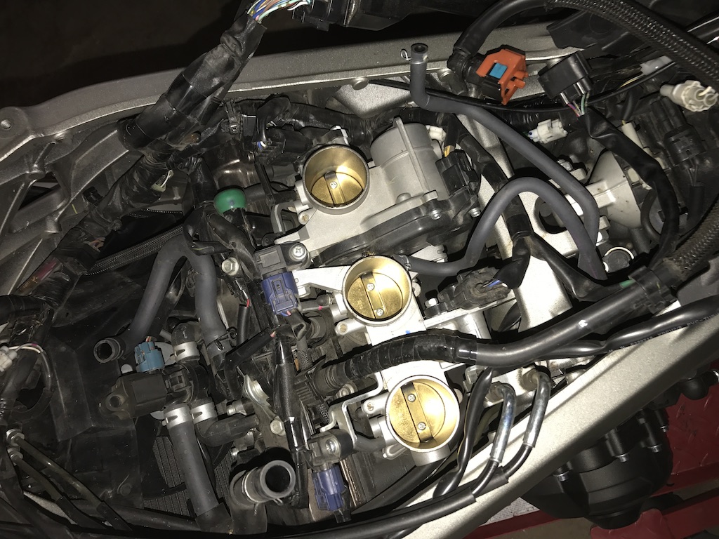

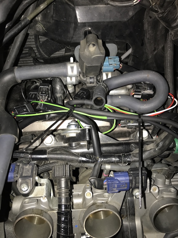

    So nun habe ich endlich Zeit die ausgeführten Arbeiten zu posten.
    Das Ziel war ja meine 14 er MT etwas zu modernisieren und Facelifting zu betreiben.
    Nun ist auch der Quickshifter eingebaut und funktionstüchtig. Allerdings nicht der Translogic sondern das Produkt von Healtech.
    Nachdem der Translogic etwas seltsam reagierte (der Zylinder mit dem Masterstecker lief nicht mehr) und ich keine Lust verspürte, die Zündsteuerkabel zu durchtrennen, habe ich den QS von Healtech verbaut und innert einer Stunde mit einstellen via iPhone App alles perfekt zum laufen gekriegt. Das Steuergerät hatte noch im Batteriefach platz, da ich ja einen kleinen Lipo Akku verbaut habe.
    Ist schon so was von geil mit Vollgas die Gänge durchzuladen :icon-mrgreen: (passt irgendwie zu meiner Signatur :icon-mrgreen: )
    Und der Sound ist fast schon porno beim Hochschalten :D
