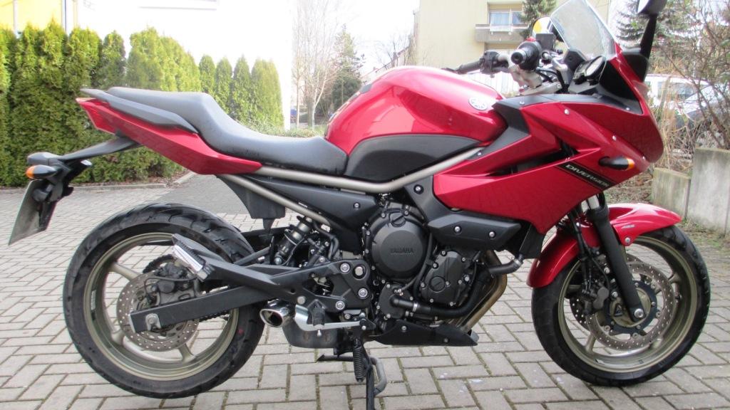

    scheibenegal, wenn die laufrichtung stimmt. wenn du dir das bild von meiner xj6 anschaust, ist am hinterrad rechts im bereich des ventils ein roter punkt, am vorderrad im bereich des ventils ist keiner zu sehen, weil er auf der linken seite ist. das ist also normal. ich hab die pellen zwar selber montiert, aber nicht falschrum.
