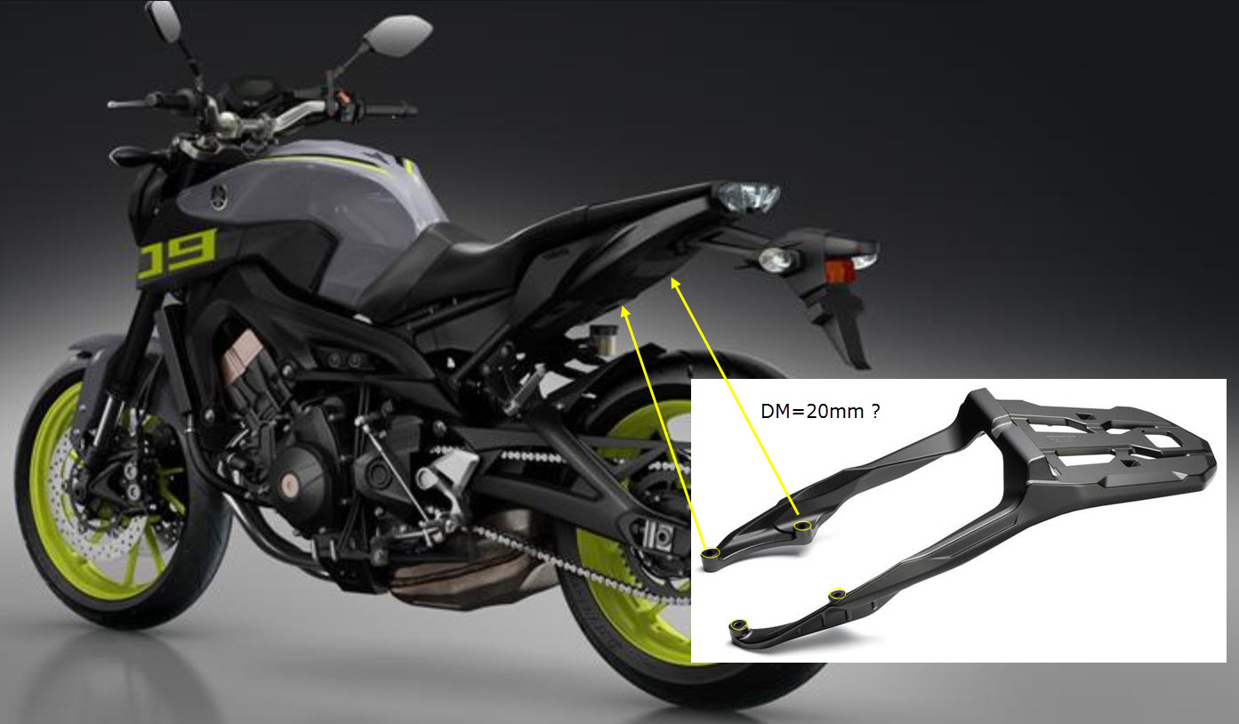

    Ich habe eine Frage zum originalen Yamaha Topcaseträger der MT-09.
    Ich benötige ihn nur sehr selten, das heisst er wird dann wieder abgebaut.
    Der Topcaseträger wird ja direkt an die dafür vorgesehenen Gewinde befestigt.
    Das bedeutet man muss sich Löcher in die untere Verkleidung bohren.
    Hat wer von Euch bereits einen solchen verbaut?
    Muss man da wirklich Löcher mit einem Durchmesser von ca. 20mm bohren, damit der Topcaseträger satt am Heckrahmen aufliegt?
    Wird der Topcaseträger direkt am Heckrahmen befestigt oder muss man dazwischen noch eine Distanz geben?
    Wäre dankbar wenn Ihr mir da weiterhelfen könntet.
    Fotos oder so wären echt super.
    Schonmal Danke für Eure Hilfe.
    teX
    hab den originalen Gepäckträger gerade verbaut: dazu hier im Forum eine anderen thread aufgemacht
    ja: je Seitendeckel 2 neue Bohrungen (die Stellen sind auf der Innenseite mit einem geprägten / erhabenen Kreuz markiert
    nein: keine Distanzbuchsen oder ähnliches
