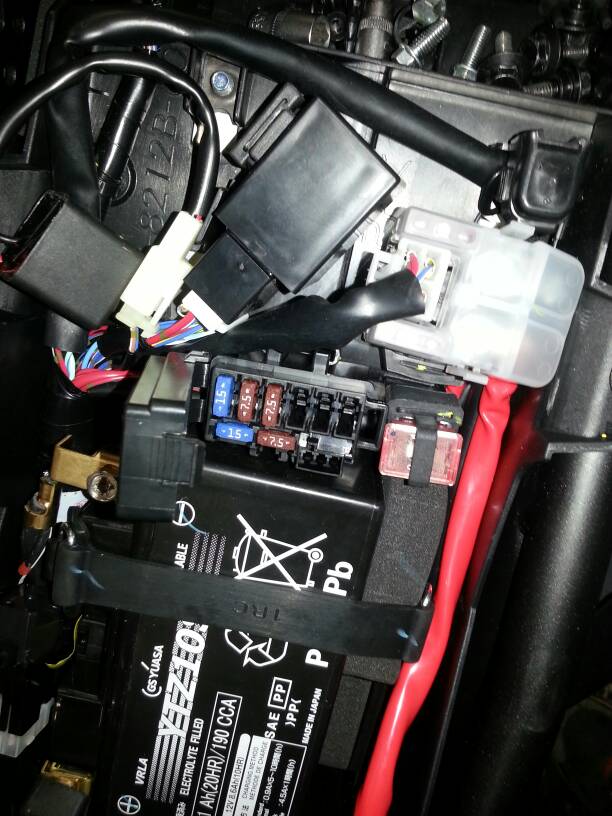

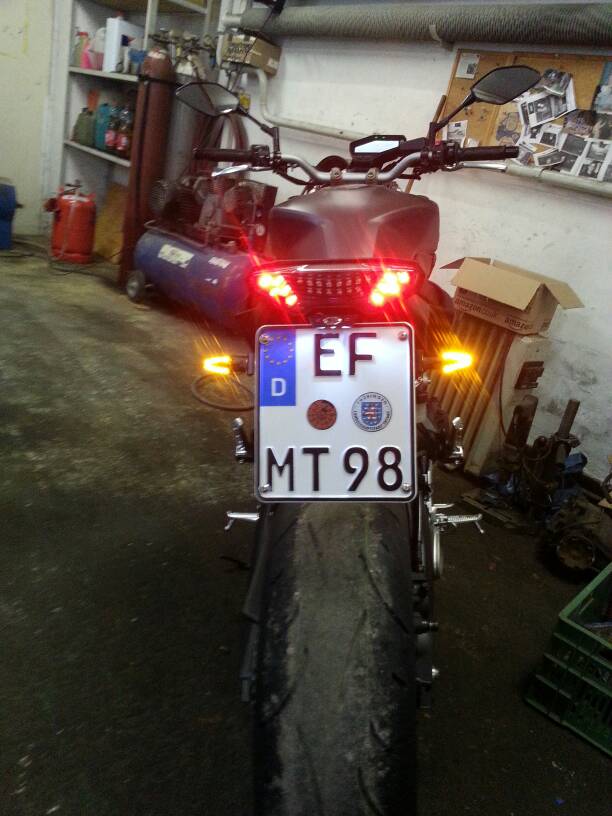

#3 Kleiner Hinweis an alle die die blinker umbauen. Kauft euch zur sicherheit noch 1-2 sicherungen. (7,5A). Blinkersicherung befindet sich auf der rechten seite hinter drr lufthutze. Wer eine sicherung schießt hat noch die Möglichkeit die ersatzsicherung zu nutzen. Diese befindet sich unter dem sitz. ( siehe bild)
