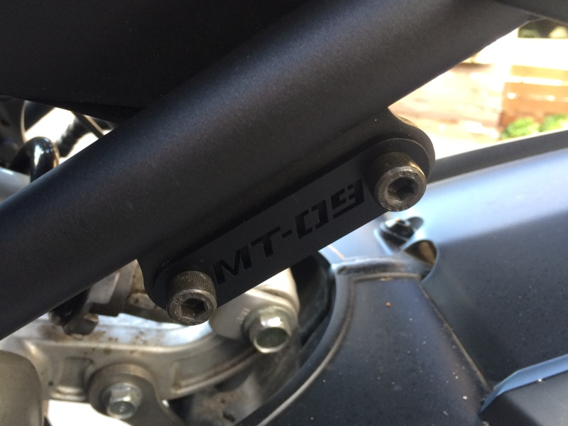

Soziusrasten-Abdeckungen mit Logo
#63 Hast du dir mal Gedanken gemacht ob es irgendwie möglich ist an die Abdeckungen eine GoPro Halterung anzubringen? Ob du da evtl eine Idee hast?!
Ein Grund warum ich noch wegen den Abdeckungen zöger ist die Möglichkeit der Anbringung meiner Kamera. Die Befestige ich jetzt noch an der SoziusrasteGesendet von iPhone mit Tapatalk

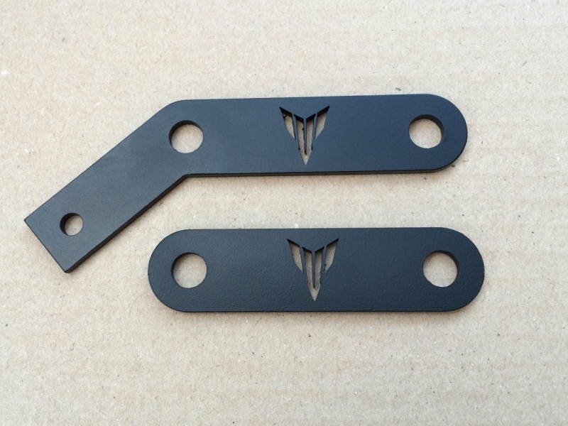

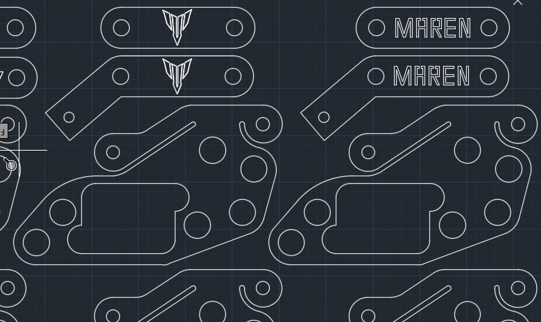

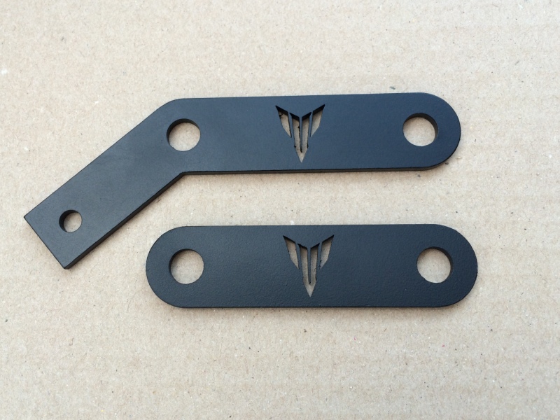

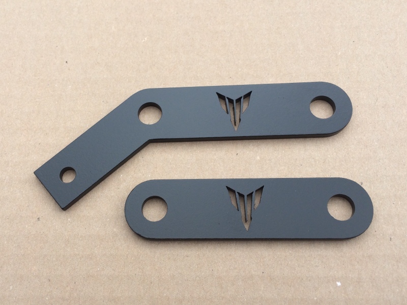

#68 Hier müsste ich mir erstmal was neues überlegen...
Da ich die Rastentieferlegung aus Kostengründen mit den Tachohaltern zusammen fertigen lassen musste war ich an 3mm Edelstahl gebunden
Damit sind aber nur max. 25mm tiefer möglich - und größere Mengen in dickerem Material werde ich hier nicht los
Müsste aber noch einen als 40mm-Variante aus der Zeit vor AutoCAD irgendwo rumliegen haben, siehe Bild...

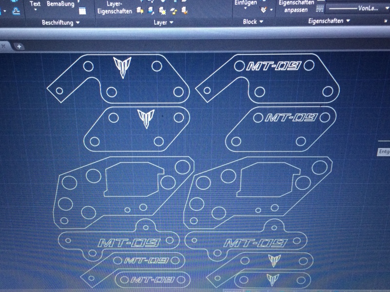

#70 ups...hatte Deine Frage überlesen, sorry...
Da ich nächste Woche eh neue Tachohalter in Auftrag geben wollte kann ich gerne auch ein paar Rastenabdeckungen mit in die Zeichnung aufnehmen
Welche hättest Du denn gerne ?
Falls sonst noch jemand welche möchte bitte PN bis Sonntag mittag, dann kann ich die Wünsche direkt berücksichtigen...
