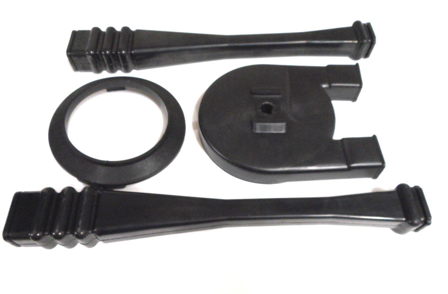

    Habe meinen Kettenschutz verändert.
    Es spritzte doch ein wenig.
    Kennzeichenrückseite, Blinker hinten links und Kofferträger links hatten doch hin und wieder schwarze Fettspritzer abbekommen.
    Erste Versuche mit Kunststoffprofilen haben nicht gehalten.
    Jetzt ist der Spritzschutz aus Alu-Profil von Alfter aus dem Baumarkt.
    Habe die original Befestigungsgewinde benutzt. Platz zum Kettenspannen ist auch noch. Der Erfolg ist bereits zu (eher nicht) zu sehen.
    Nach dem Einsägen und Biegen habe ich Teile von Fahrradkettengliedern und 3 mm Popnieten zum Verbinden genommen. Das hält.
    Sorry, aber das sieht aus wie der Kettenschutz eines Panzers.....
    Gruß Frank
    Eine einfache 30-40mm Verlängerung am original Kettenschutz hätte auch getaugt :lol: aber hätte nicht so "verboten" ausgeschaut ;)
    Gruß Frank
    Habe ich versucht, bringt kaum was, gesamt 3 Versionen gebaut, getestet, einen verloren, einen verbogen, der hier hält und bringt was. Gruß Bernd

    Am Kettenrad wird das Fett tangential abgeschleudert. Eine Verlängerung des Kettenschutzes würde daher nur oben für Sauberkeit sorgen, dafür reicht auch die Serienversion. Nach hinten hilft tatsächlich nur eine Umschlingung wie sie Bernd realisiert hat. Optisch ist das schon etwas gewöhnungsbedürftig.

    Die Serienversion ist einfach zu kurz. Blinker und linker Arm/Schulter (Sozius) bekommen immer Fettspritzer ab.
    Habe dann auch mal experimentiert mit ne 50mm Verlängerung und das hat sofort geholfen. Da es aber total besch... aussah, kommt nur noch Dry Lube an der Kette ;)
