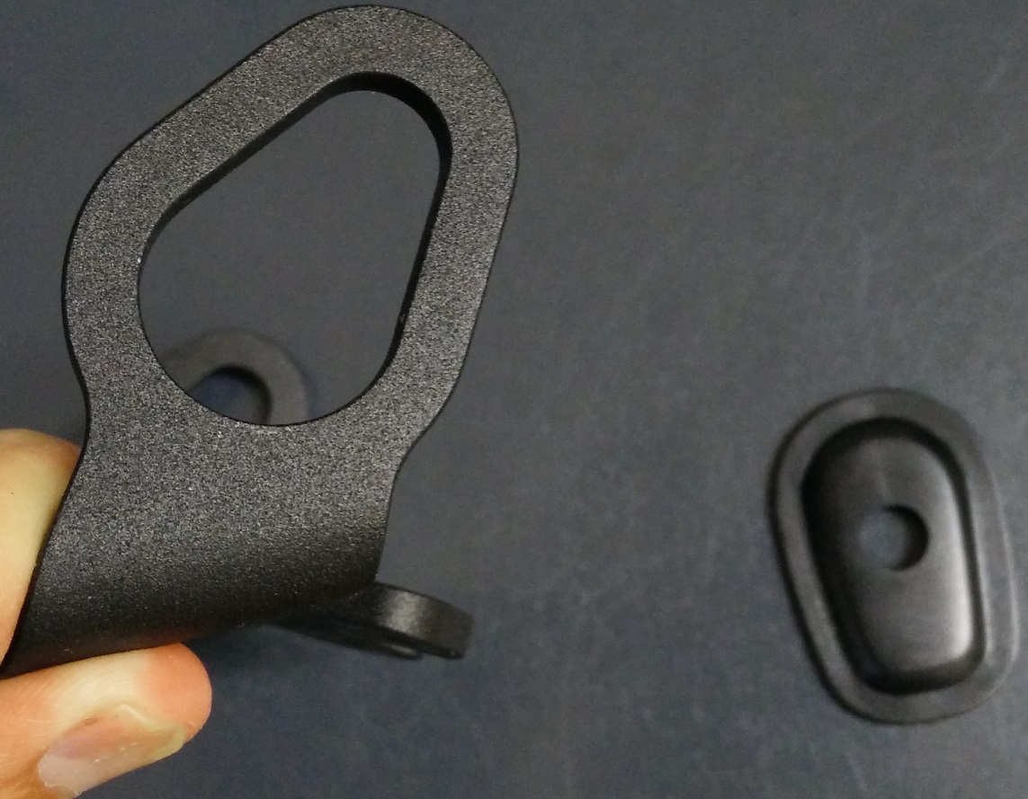

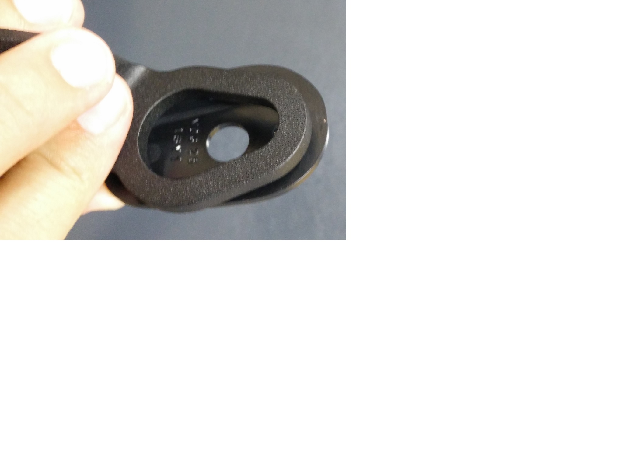

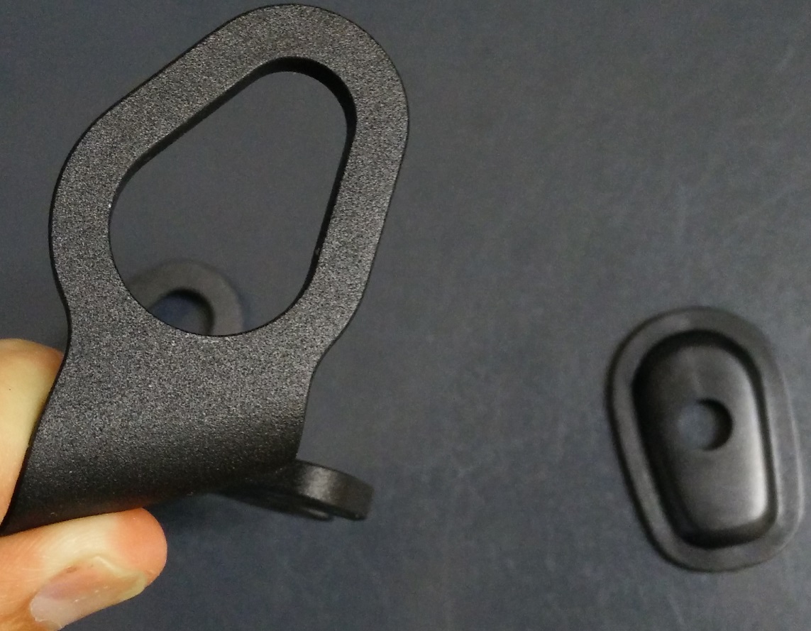

    Die passen nicht, weil die Adapter für s original Yamaha Rücklicht/Kz-Halter gemacht sind, und nicht für s Evotech. Vorne werd ich die Adapter eh brauchen und da werden sie passen, aber es geht ja um n nicht originales Heck.. Ich Lad grad paar Fotos hoch um das kurz zu illustrieren.
    Wie du siehst, passt das Ding hinten und vorne nicht. Also müsst ich eigentlich den Adapter anpassen, aber der hält sowieso nicht am Tail tidy, hat ja null passform...

    dein Tail Tidy ist NUR für die original Blinker! Und diese Plastedinger sind in der Tat für vorne. Ansonsten nimmst du halt ein paar Karosseriescheiben mit grossen Loch und malst die schwarz an.

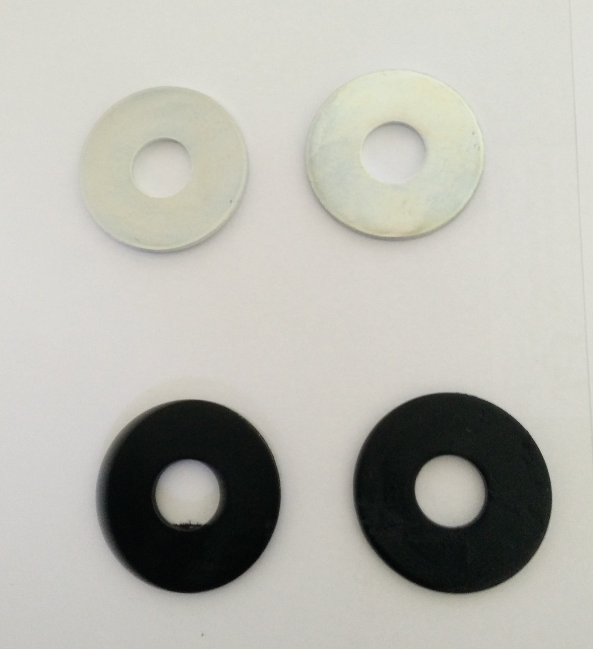

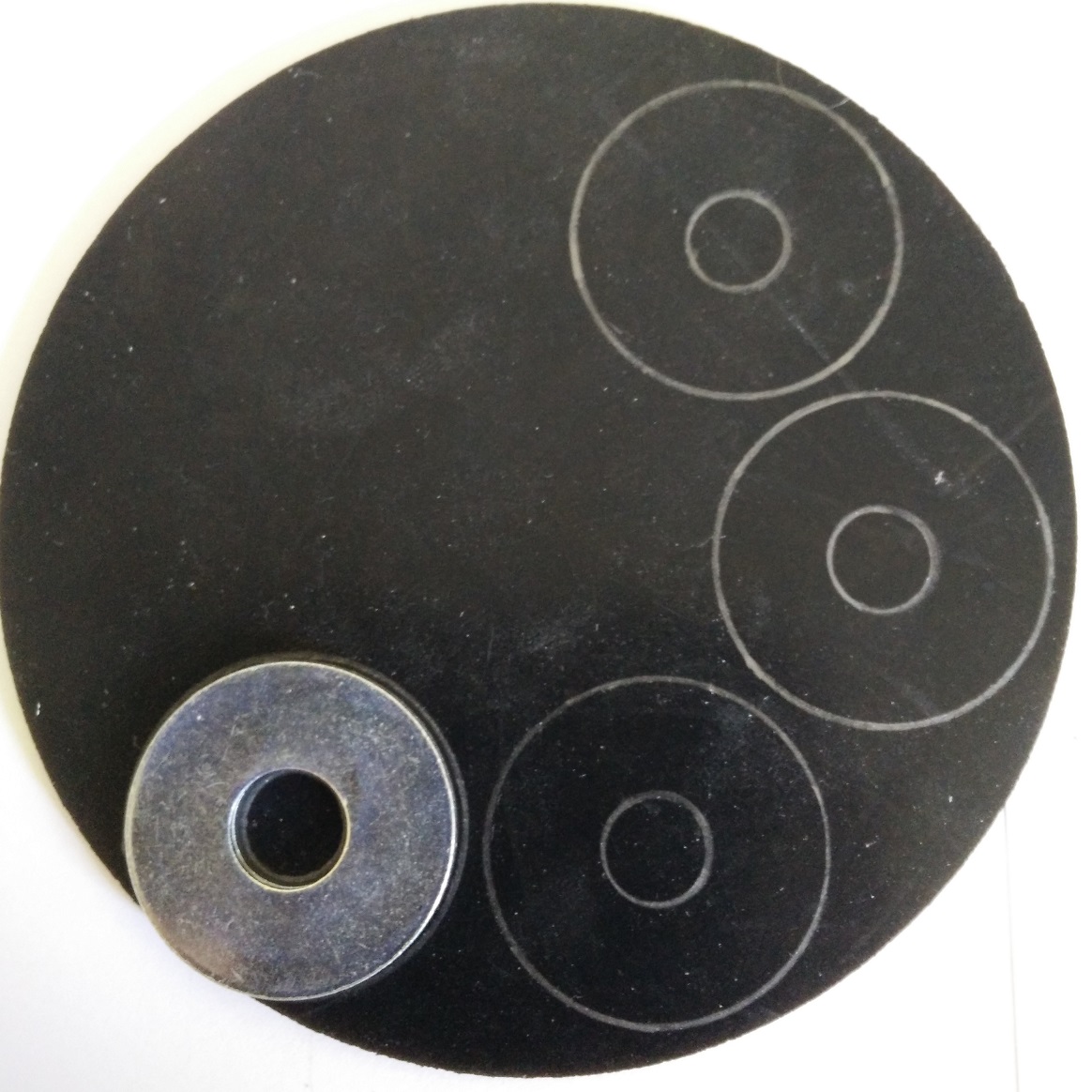

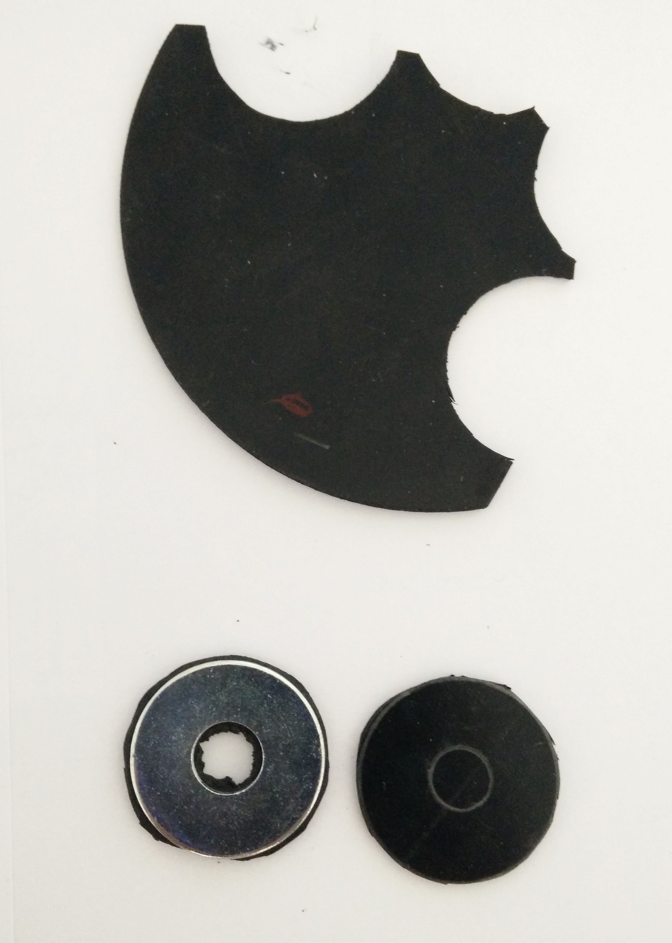

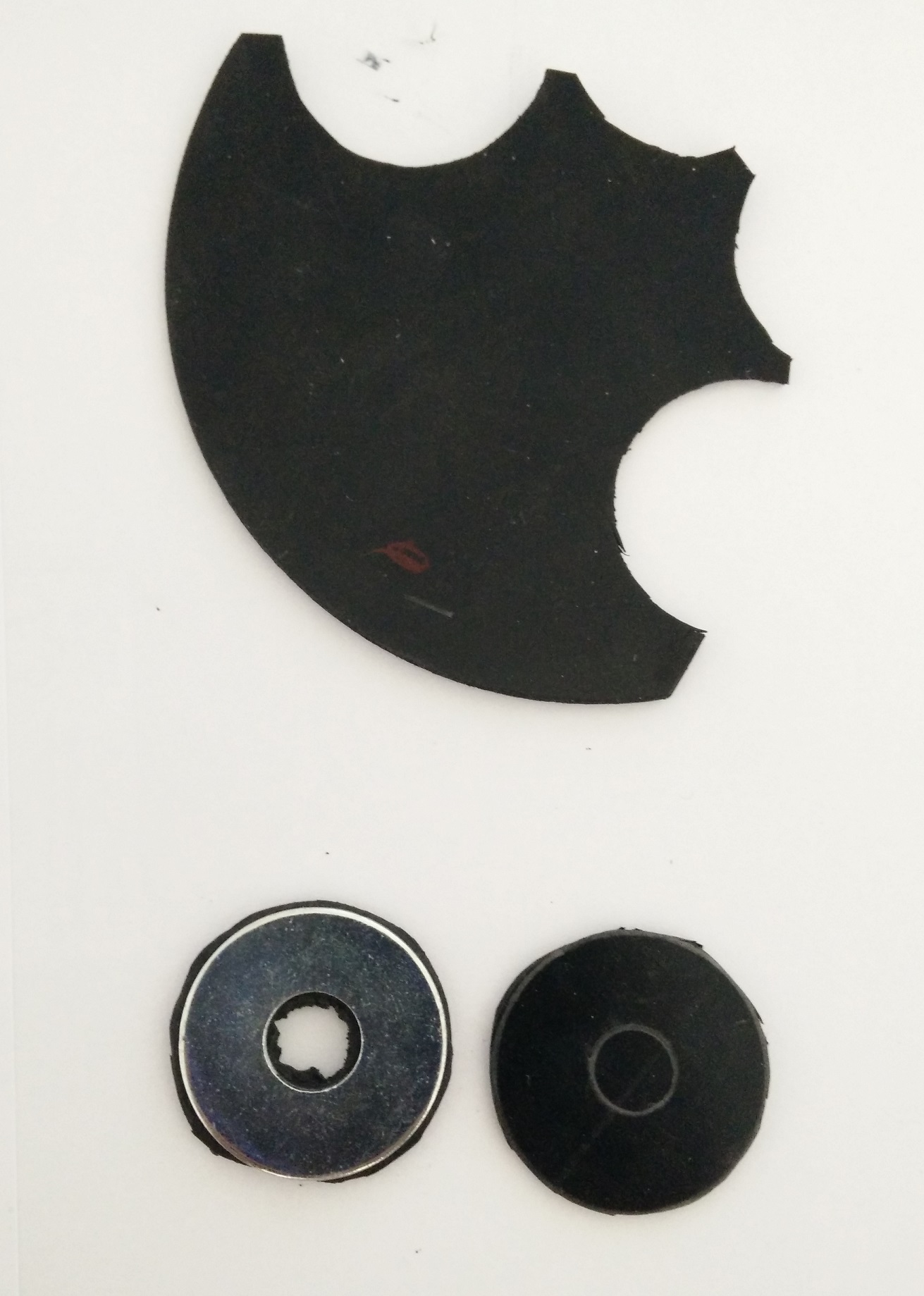

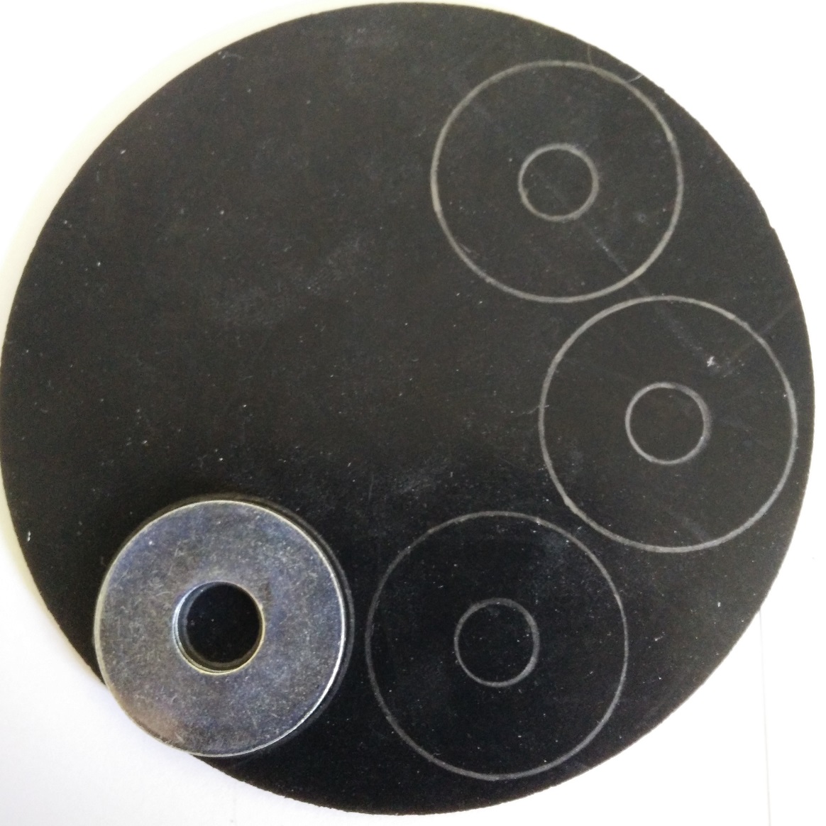

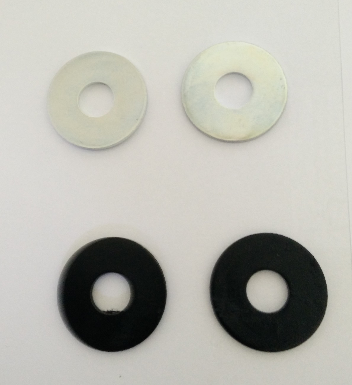

    So, hier mal meine Doku zur ersten Etappe:
    Baumarkt:
    - Karosseriescheiben gekauft (Lochdurchmesser 1cm, Scheibendurchmesser 3cm)
    - schwarzmatt lackiert mit Sprühlack (ja ich weiss ist nicht perfekt, aber das sieht eh keiner)
    - Dichtungsgummi gross gekauft, und passende Teile daraus geschnitten (sonst halten die Scheiben nicht am Heck, soll ja nicht rutschen..)
    bis jetzt siehts gut aus, morgen gibts mehr..

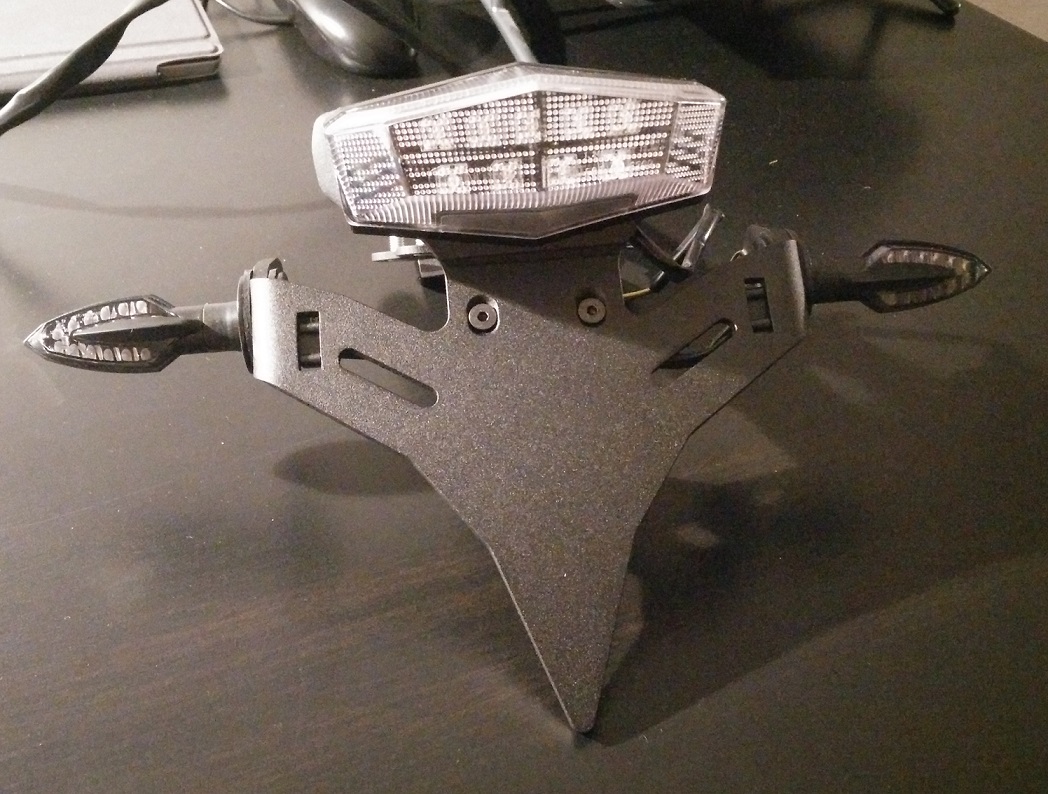

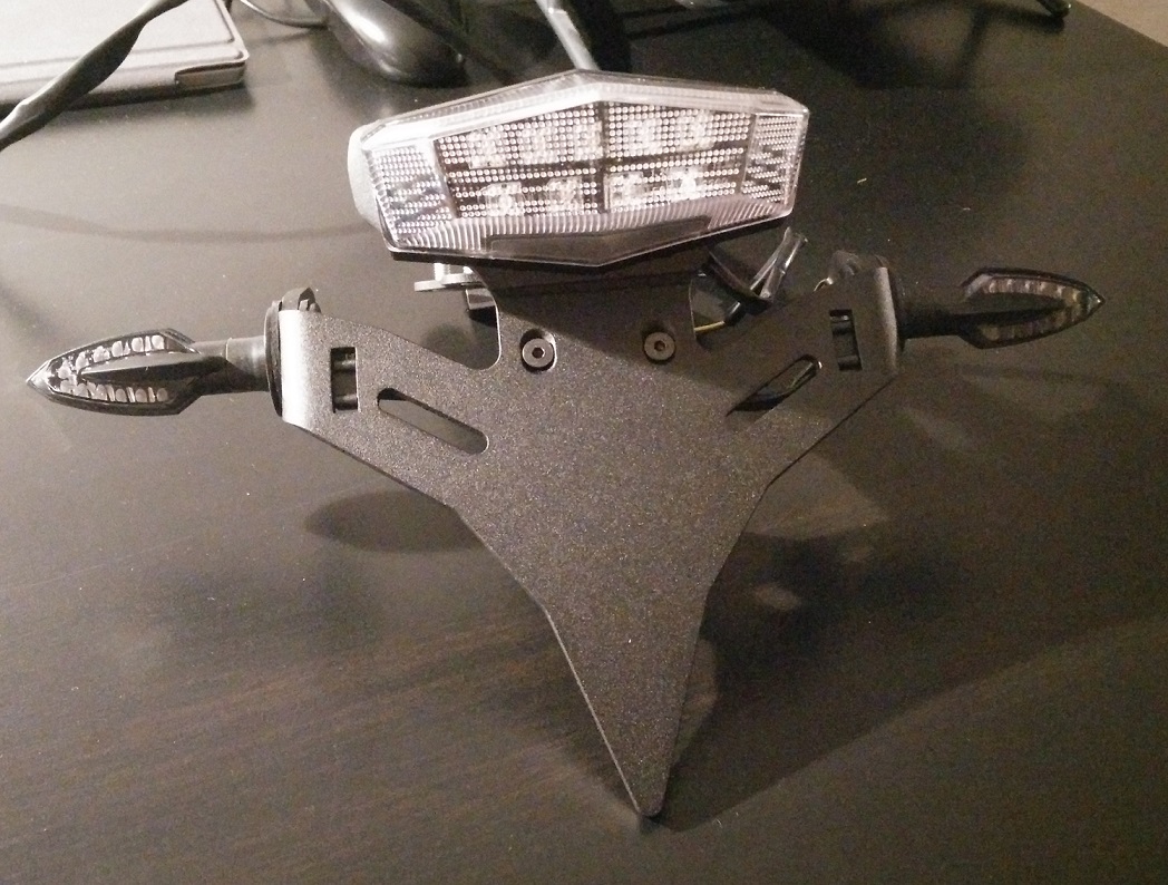

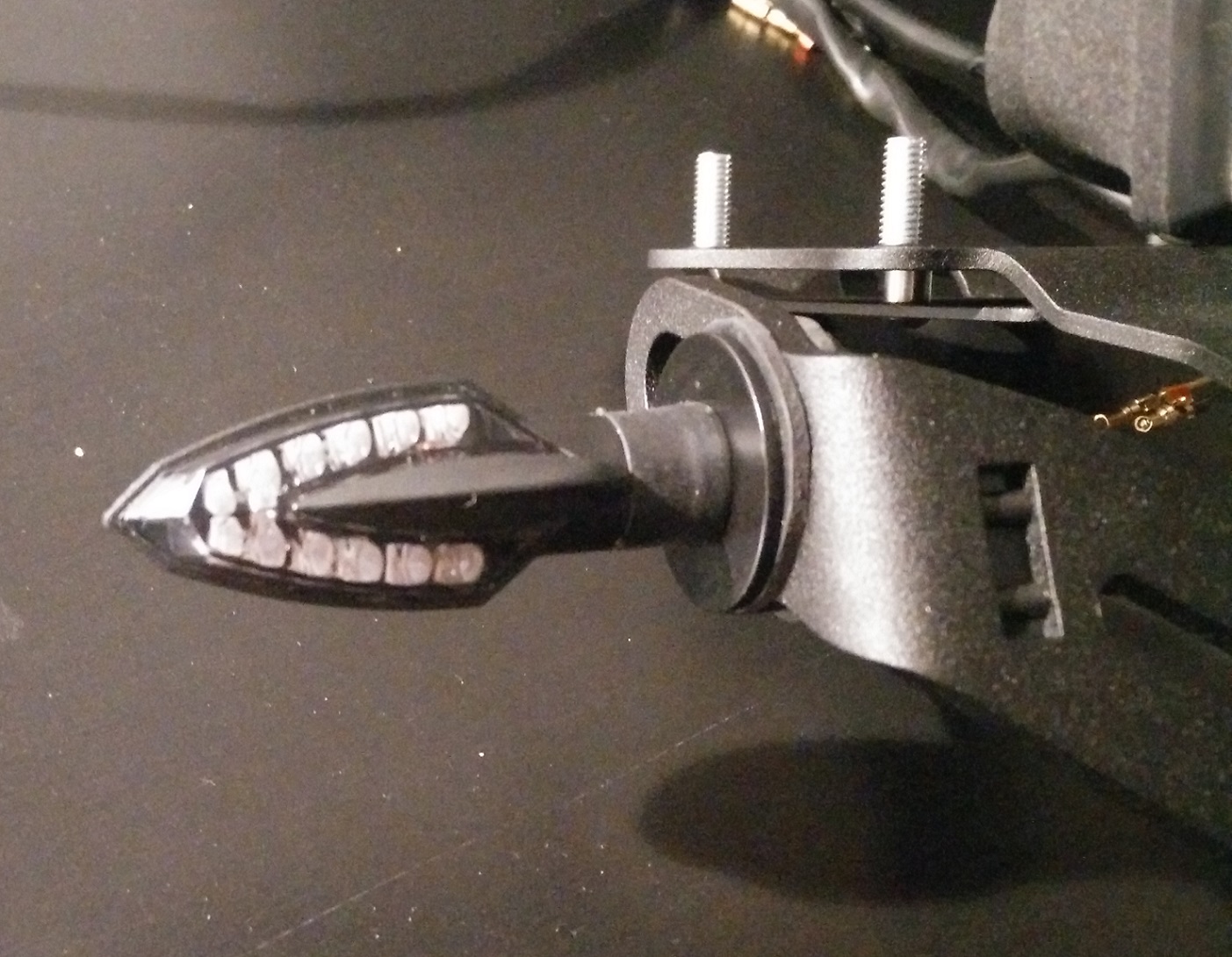

    So, heutiges Update (auch wenns zum Monolog werden sollte.. :) )
    Hab die Blinker mittels Karosseriescheiben montiert, das Heck zusammengeschraubt, jetzt muss das DIng eigentlich nur noch ans Motorrad. Leider hab ich keine Ahnung von Elektronik, aber was hab ich nicht schon alles geschafft wenn man sich einliest.. :P
    Fazit: Die Blinker halten perfekt, sieht meiner Meinung nach nicht nach gebastel aus, auch wenn ichs jetzt noch etwas nachbessere... ABER ich hab nicht kapiert, wo der Rückstrahler ans Tail Tidy soll.... hat einen dabei, aber ich weiss beim besten Willen nicht wohin.
    Ich mach den Heckumbau die nächsten Tage fertig (hat das echt noch niemand sonst?? warum wohl..??) und lad das Resultat dann hoch.
