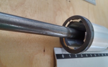

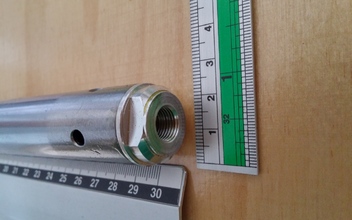

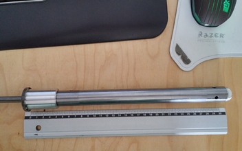

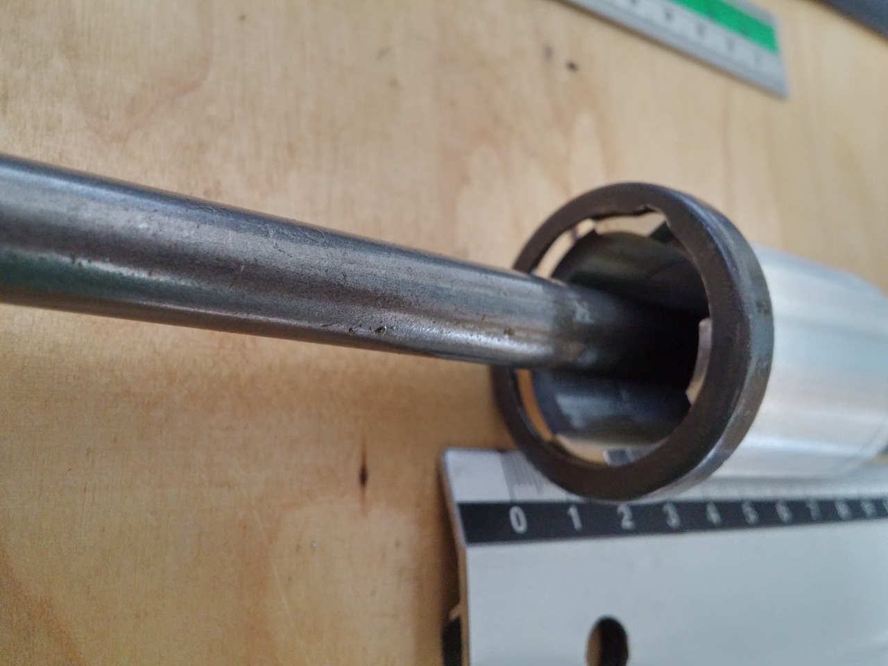

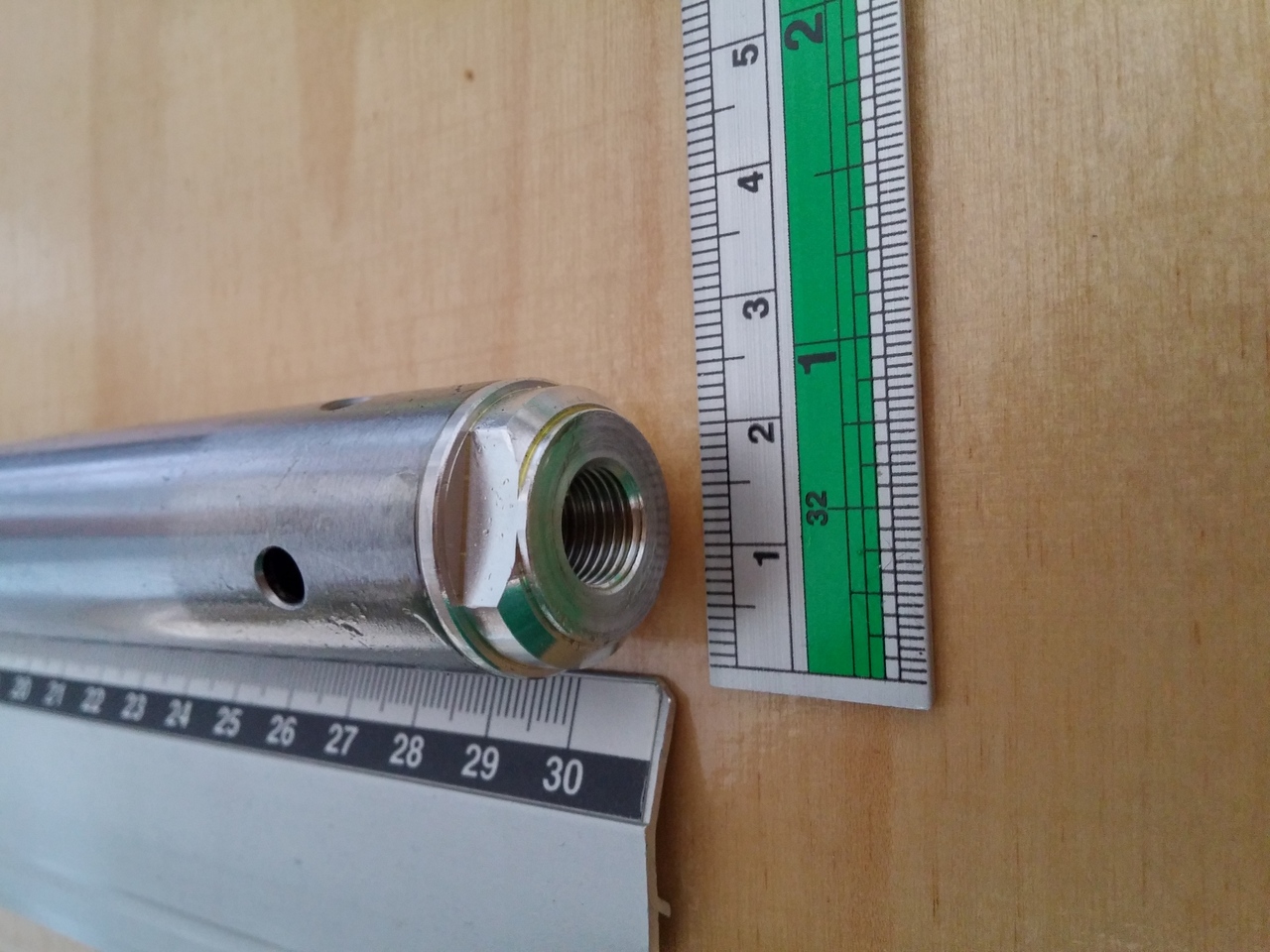

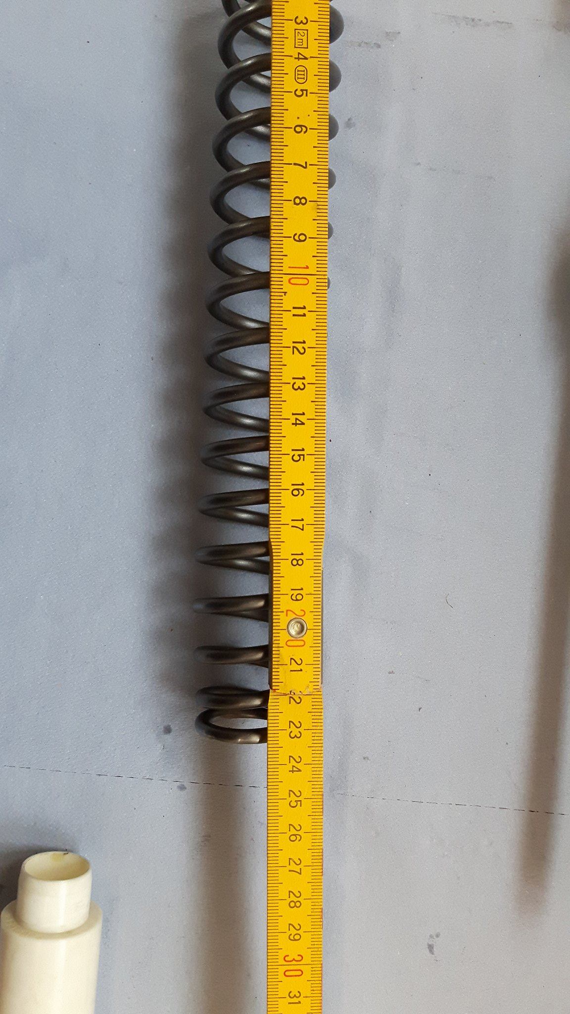

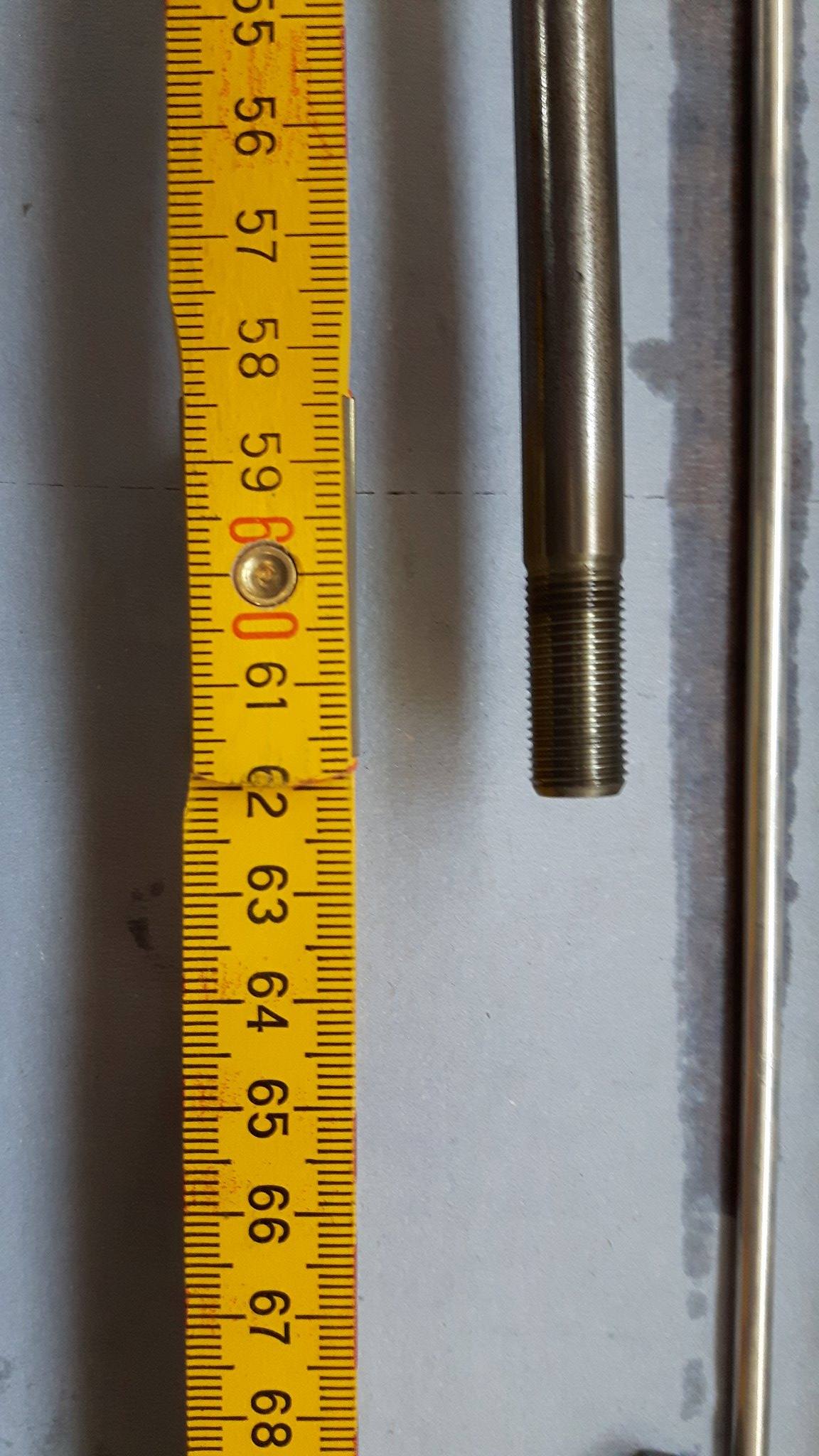

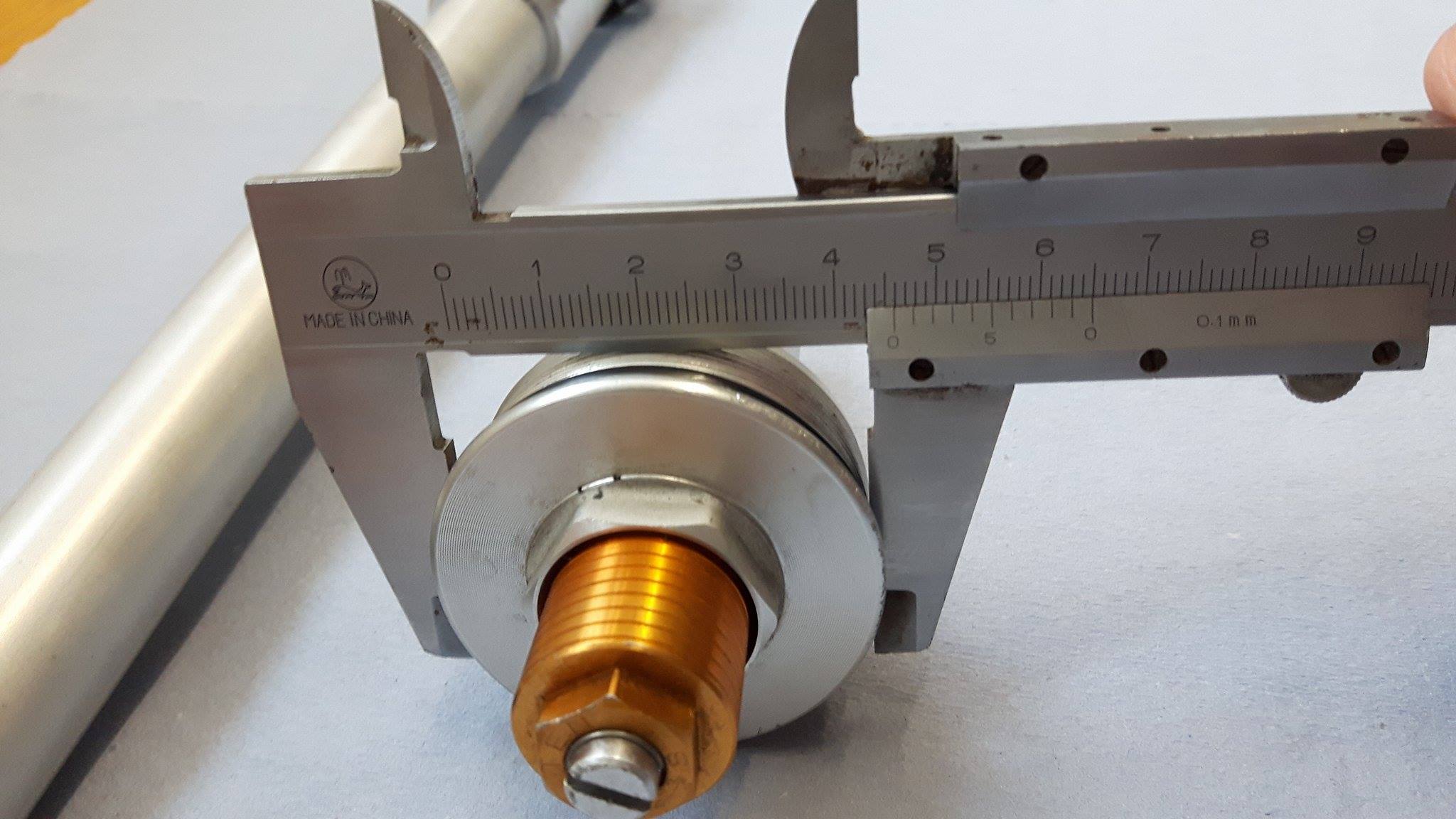

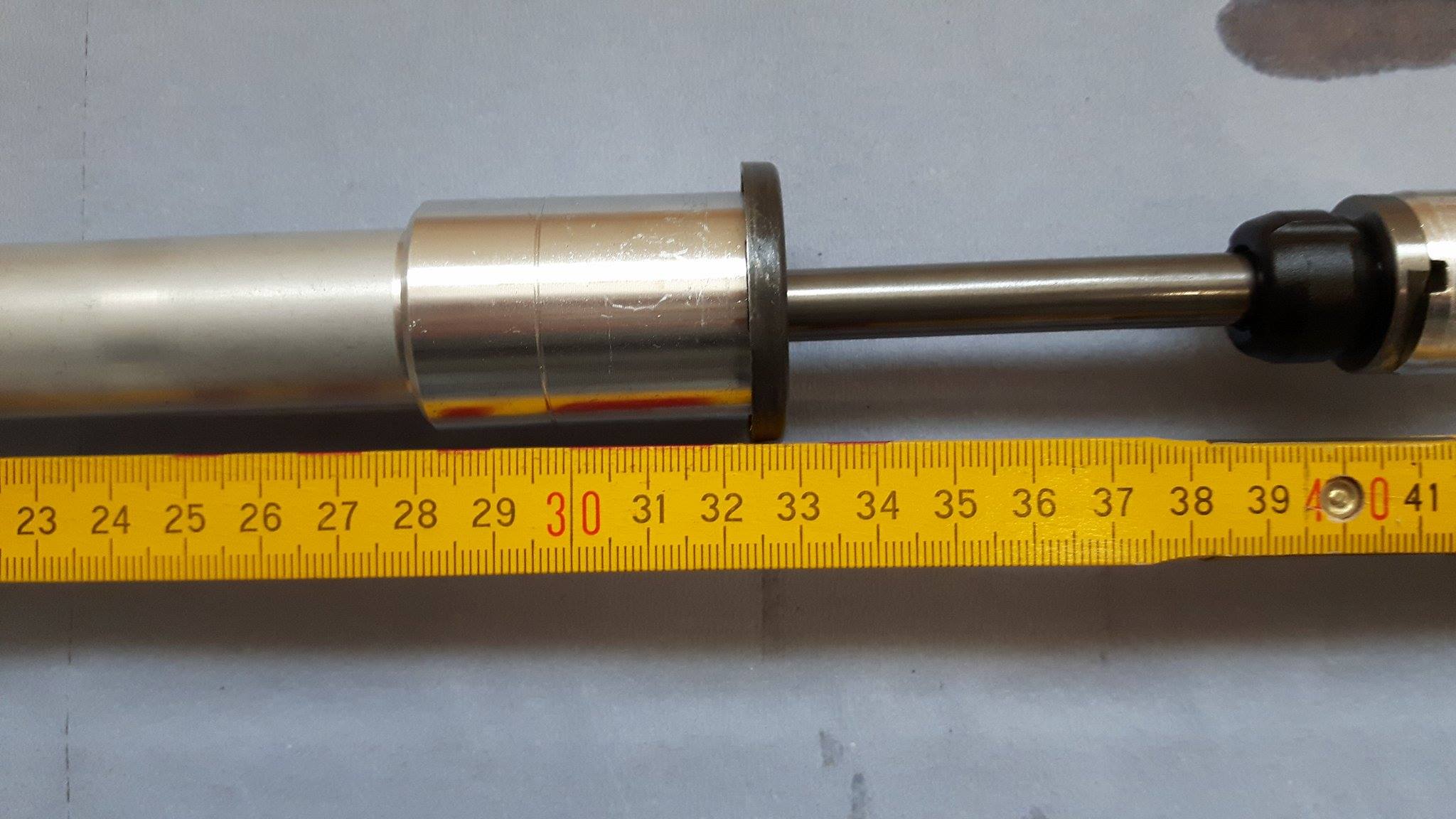

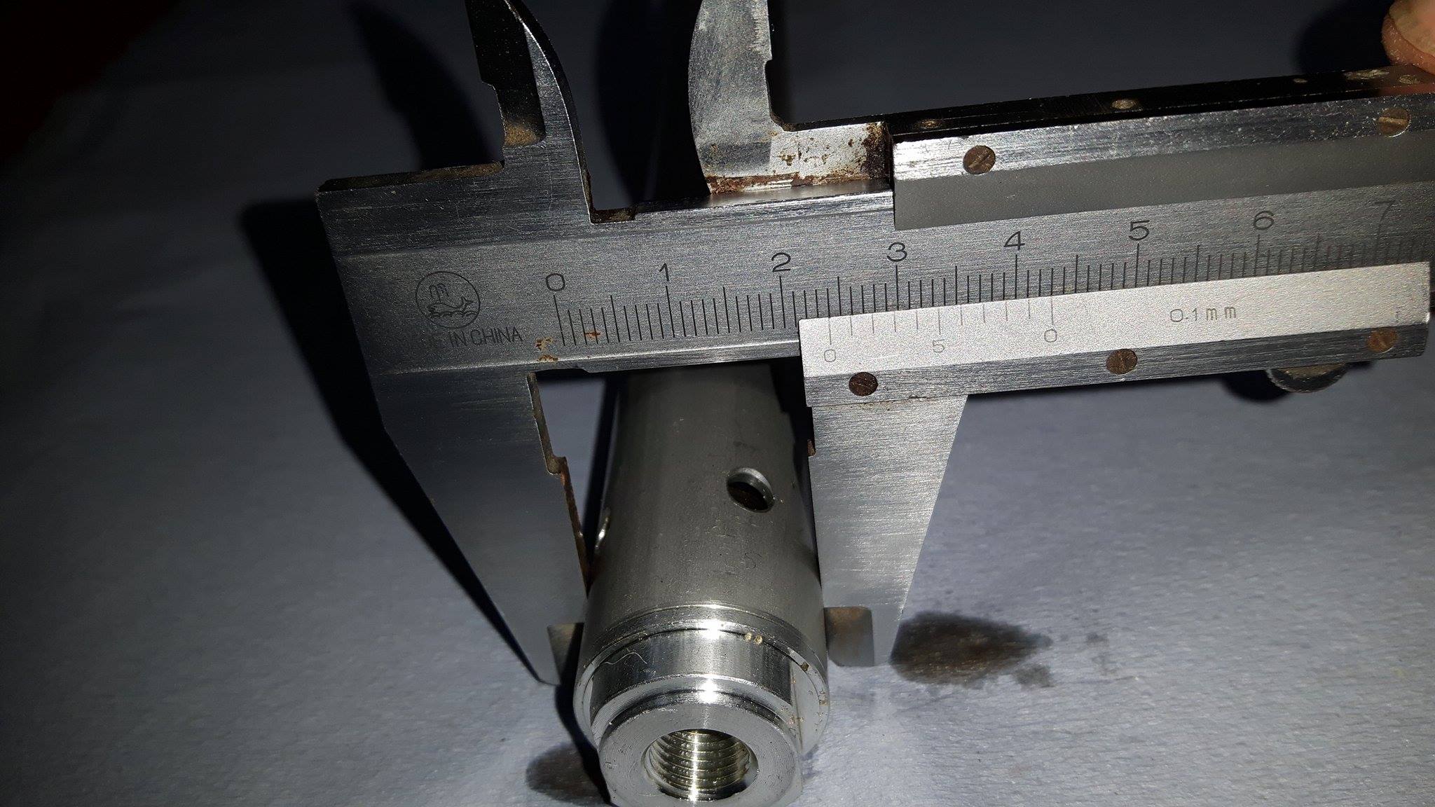

Da sich wohl nicht so viele für einen Umbau in Eigenregie entscheiden, werde ich später mal die linke Serien-Cartridge vermessen und Bilder einstellen, um einen Vergleich zu ermöglichen.Nach diesen Bildern hier kann ich dir sagen dass 08-14 R6 komplett anders aussieht und niemals passen wird.

#10 Also bei der MT wird die Cartridge unten durch einen Inbus mittig im Gabelbein verschraubt, die R6 Cartridges sind unten hingegen komplett offen...Ich lese die Tage mal nach, von den Deckeln oben ist das aber imho auch keine Serien-R6 Cartridge. Und wenn man eh andere Cartridges kaufen muss, kann man auch die von Öhlins oder Andreani nehmen.
