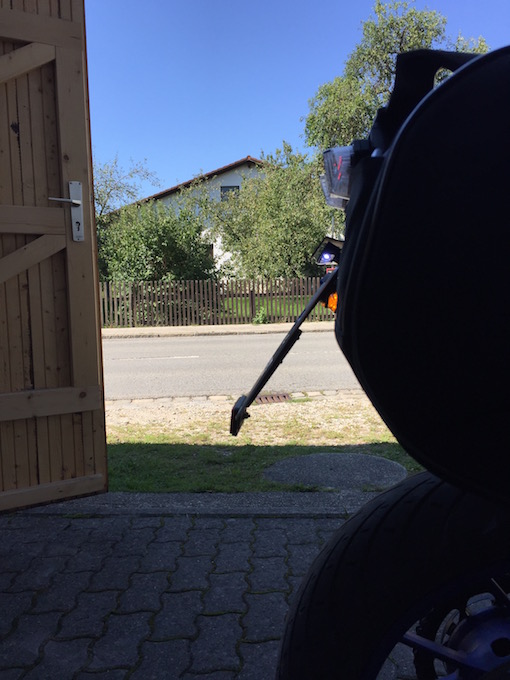

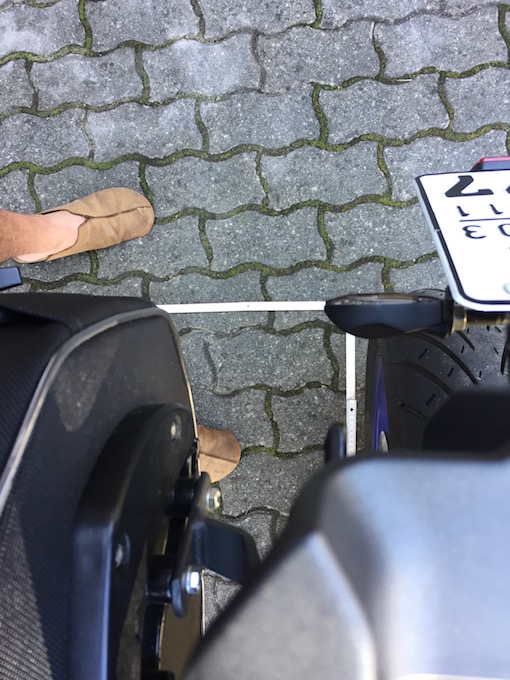

    Kannst du bei Gelegenheit noch mal ein Foto mit Taschen 90°
    von der Seite fotografiert einstellen.
    Möchte gerne noch mal sehen wie das mit dem Yamaha KZH aussieht.
    Gruß Stefan
  • #22
    Kein Problem, heute Nachmittag mach ich ein Photo und stelle hier rein
    Grüße Christoph
  • #23
    Hey Stefan,
    hier sind die Bilder für dich.
    Bei einem habe ich extra einen Meterstab im Winkel parallel zum Reifen drunter gelegt und bei dem andern den Blinker eingeschaltet, damit du es gut erkennen kannst. Wie gesagt mit den original Yamaha LED haut es gut hin, und mit deinen Serien Blinkern (vorausgesetzt du behältst sie) sollte es dann super passen, da diese ja weiter vor stehen und ungefähr vier mal so dick sind.
    Übrigens vom Gesetz her müssen Blinker leuchtend nicht bis 90° Winkel sichtbar sein, sondern nur bis 80° von der Seite und von hinten irgendwas mit 20°, also wenn der Koffer nicht gerade 20cm übersteht sollte das sowieso fast bei jedem passen. :D :angelic-green:
    Grüße Christoph
